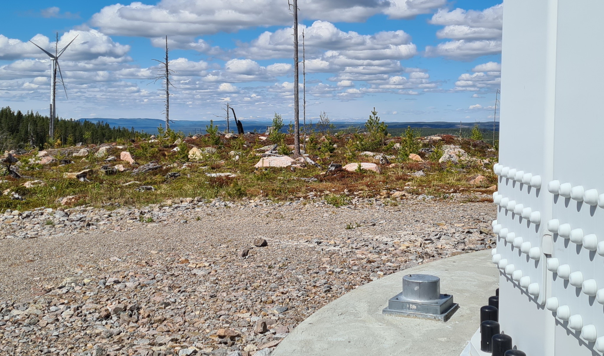

ett vindkraftverks fundament och en annan 179-meters stolpe gömmer sig till vänster bakom en gammal tall, jag tror att det är Oviksfjällen man ser i fjärran nord

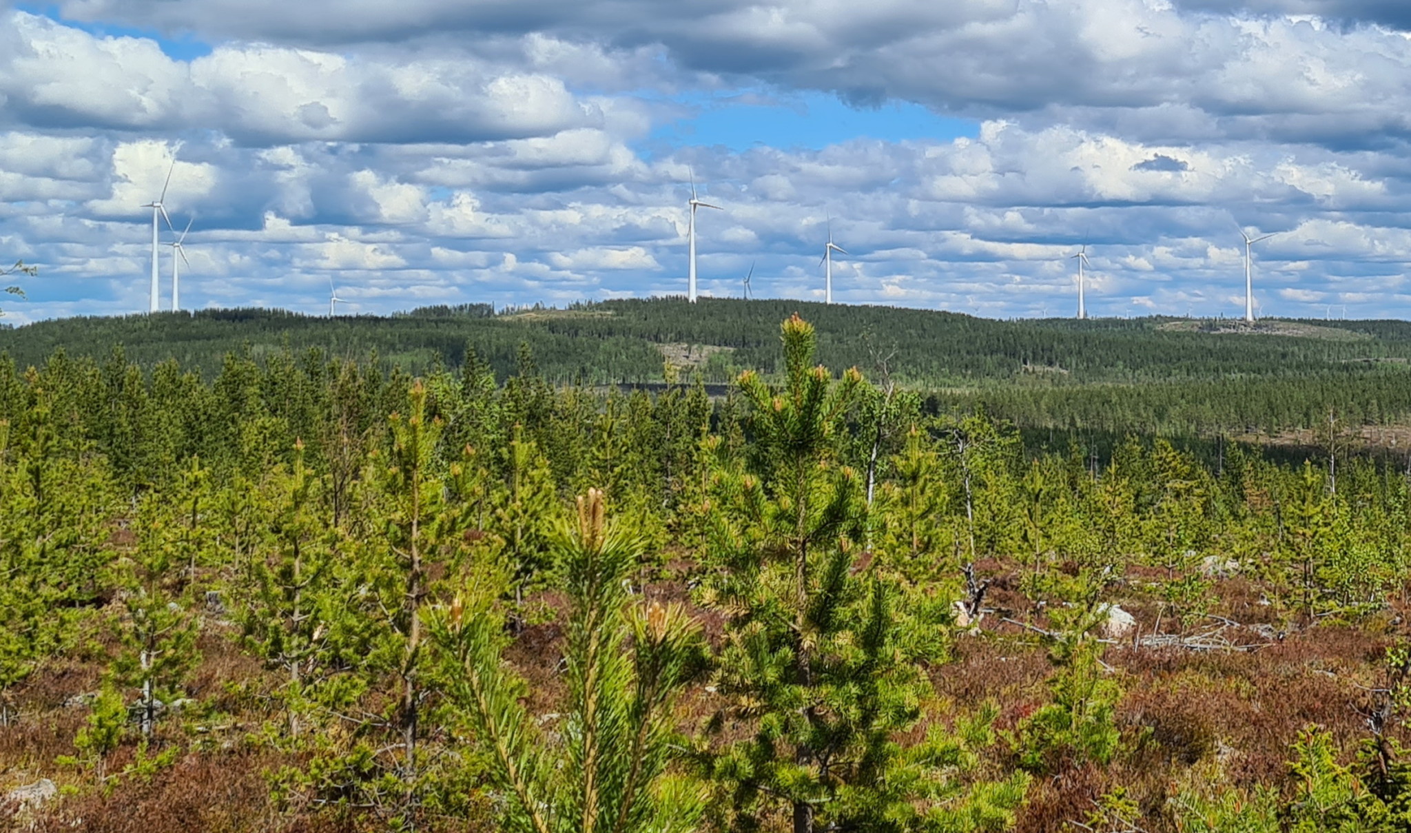

lite fler verk utströsslade om man blickar österut

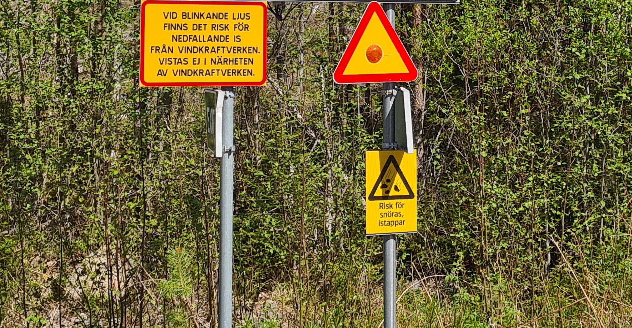

vid infarten till vindkraftparken sitter en varningstavla kompletterad med ett blinkande ljus när risk för iskast föreligger (drivs med solceller+batteri...)
