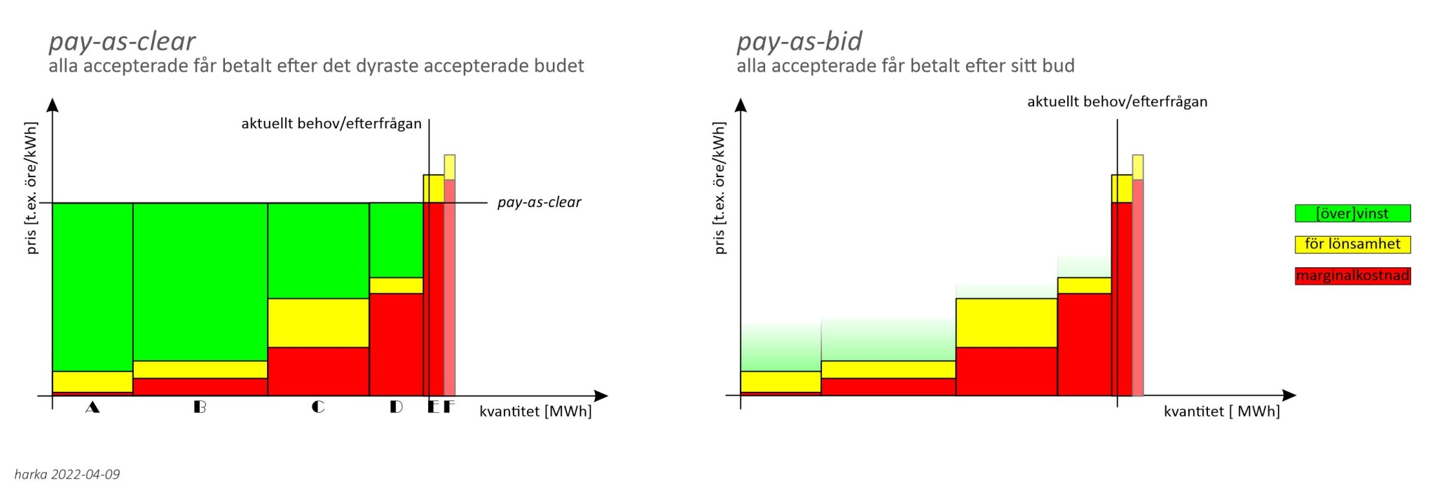

Nej, man lägger sitt bud på marginalkostnaden. Det är den prisgräns där det är ekonomiskt bättre att producera än att inte göra det. Det är därför kärnkraften hänger med när priset går ner trotts att de har höga kapitalkostnader.
jo, pay-as-clear-modellen uppmuntrar till att budgivarna går in med bud som ligger på den rörliga marginalkostnaden – det ökar chansen att man tilldelas uppdraget och man får betalt för alla extrakostnader för att framställa elen i stället för att inte göra något alls – däremot behöver man inte buda med marginalkostnaden, utan kan lägga sig både lägre och högre (eller finns det något regelverk som kräver att man budar renodlat med marginalkostnaden?)
de som har obefintliga eller mycket låga marginalkostnader kan lägga nollbud och de kan normalt luta sig tillbaka och få samma betalning som den med det högsta budade och accepterade priset – de kan därmed åtnjuta ett säkert uppdrag och får ofta bra betalt
det jag försökte säga med avsnittet om kapitalkostnader och som tidigare inlägg varit inne på (djac och sandos) så räcker det inte uthålligt med att bara få betalt för marginalkostnaden eftersom det finns andra kostnader i verksamheten
ett extremscenario vore om ett antal sol- och vindkraftproducenter fortsätter att hela tiden buda "noll" (en obefintlig eller likvärdiga marginalkostnader) och om de alltid lyckas erbjuda tillräckligt med energi för att fylla behovet – då blir clear-priset ständigt 0 (eller den låga marginalkostnaden) vilket inte är hållbart för någon av producenterna, så det borde det tvinga fram att buden inte är rena marginalkostnader, utan behöver normalt avspegla den faktiska totalkostnaden för att uppnå lönsamhet så att banken och finansiärerna inte blir nervösa
Diagram som jämför pay-as-clear och pay-as-bid modeller för elmarknadsbudgivning med fokus på priser och kvantitet.
ett något mer normalt(?) budgivningsförfarande är pay-as-bid, det vill säga att man får betalt i enlighet med det bud man lagt (om man vinner i budgivningen) – i det fallet bör man [över tid] lägga bud som täcker hela kostnaden, men här finns också ett spekulativt drag då man kan frestas till att lägga högre bud som siktar upp mot vad man tror att prisutrymmet är, med risk för högre priser och utebliven tilldelning
Få kommer producenter hela tiden att försöka lägga sig så nära det förväntade priset och i bland komma på fel sida om gränsen. Vilket leder till att billig produktion står still, det leder till högre priser. Det är med andra ord inte en rimlig marknadslösning.
