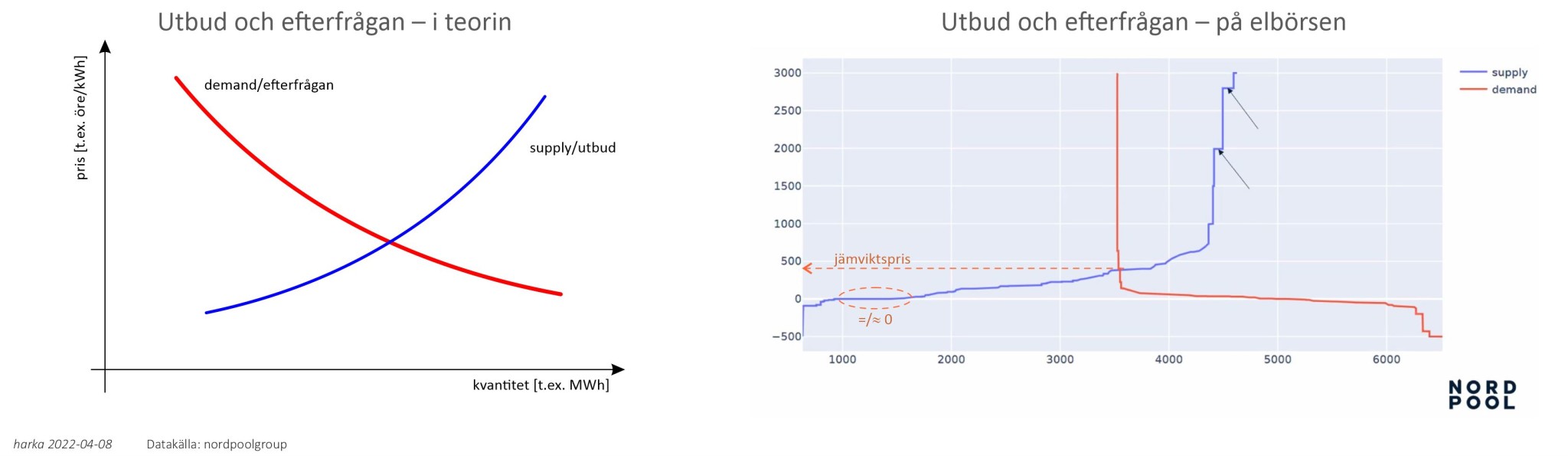

att bjuda 0 borde de väl bara göra om de har andra inkomster samtidigt såsom certifikat. Då blir det ju så att alla med 0 bränslekostnad tävlar med varandra ned mot 0, medans om de inte tjänar något annat så borde de ta så mycket betalt att inget annat bränsleslag kan bjuda under...
de som har sol eller vind i sin elproduktion har givetvis kostnader, men de är tämligen oavhängiga om de producerar och säljer sin el, eller inte ("står stilla", vindkraften får väl lite mindre mekaniskt slitage om de skulle lägga i parkeringsbromsen)
de tar alltså tacksamt emot intäkterna från elproduktionen oavsett vilket pris det än är och de kan därför buda 0 – vad de faktiskt får betalt för elen bestäms av på vilket pris auktionen landar på (inte deras nollbud)
grafen nedan till höger kommer från en Nordpool-presentation, och är sannolikt helt autentisk, möjligen kan de ha ändrat på axlarnas skalor
Två diagram som visar teorin om utbud och efterfrågan jämfört med faktisk data på elbörsen.
där ser vi att det finns elproducenter som har budat noll (eller väldigt nära) – det finns till och med negativa bud... jag har inte riktigt förstått varför, men det är väl lite samma historia där, man får i slutändan ändå betalt med jämviktspriset, oavsett vilket bud man lagt (förutsatt att man vinner i budgivningen)
så i en värld där man är en relativt liten spelare med sin produktion kan man luta sig tillbaka och buda noll, och få betalt till andras produktionskostnader – men när alla elproducenter skulle kunna ge nollbud, så tvingas man nog till att buda så att man får täckning för sina faktiska kostnader (framför allt kapitalkostnaderna för anläggningarna)

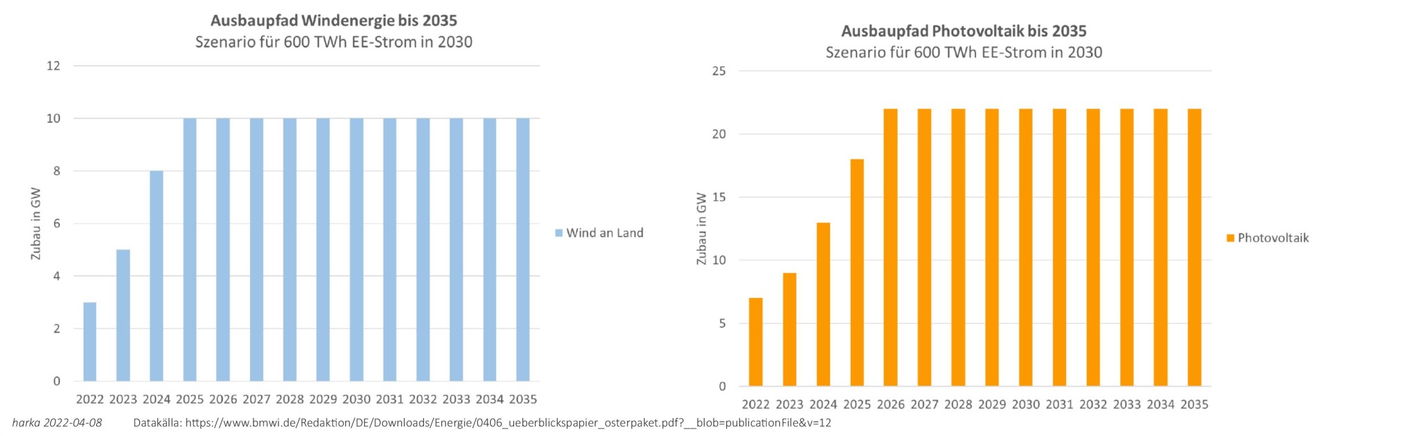

ja verkligen! tyskarna har för avsikt att gå all-in i sol och vind och flaggar för en ökning av de båda
i förrgår presenterade den tyska regeringen ett "påskpaket" (den ska väl harvas i riksdagen också) på ett par hundra sidor tysk text och någon enstaka graf som visar på tänkt utbyggnad av landbaserad vindkraft och solceller i år och de kommande 13 åren:
Grafer som visar planerad utbyggnad av landbaserad vindkraft och solceller i Tyskland till 2035.
man kan ju ana att det inte ligger några speciellt avancerade scenarioarbeten bakom prognosen/viljeyttringen...
https://www.bmwi.de/Redaktion/DE/Downloads/Energie/0406_ueberblickspapier_osterpaket.html
nåja, det är enorma mängder ny, grön elproduktion som ska in – varje stapel är det årliga nytillskottet av landbaserad vindkraft och solceller, med 10 respektive 22 GW varje år fram till 2035, därtill kommer havsbaserad vindkraft också
just solcellerna väcker en del frågetecken hos mig – man pratar om att ha en installerad bas på 215 GW solceller runt år 2030, medan man idag har en toppbelastning i det tyska elnätet på runt 90 GW, så det måste finnas mycket lagringsutrymmen / flexibel produktion för att hantera överskotten som uppkommer många timmar om dagen... så ja, incitament för vätgaslösningar ingår

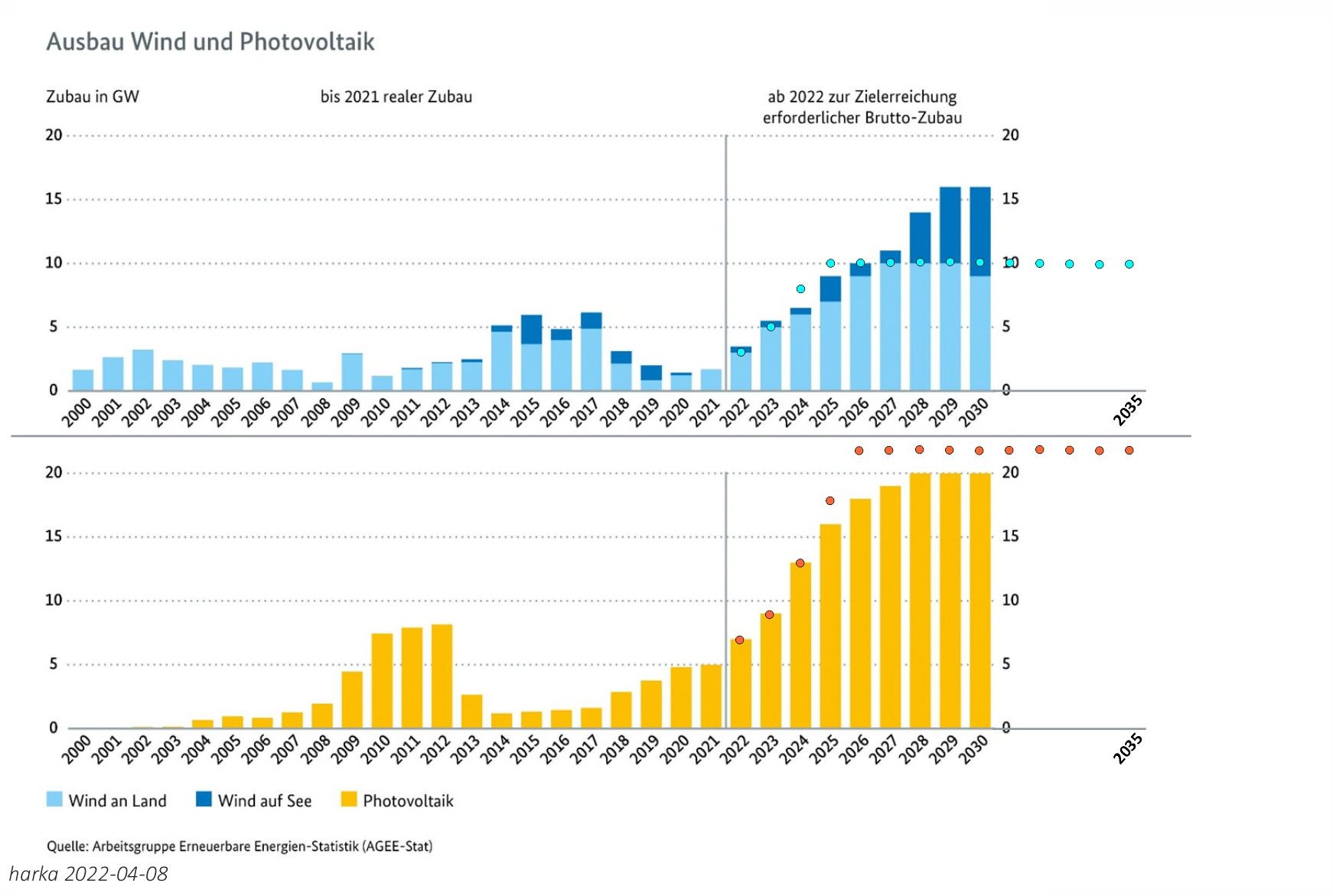

jag har en annan graf – slarvigt nog har jag tappat bort källan, men jag tror att den kommer från i fjol, och i vart fall innan det ryska anfallskriget på Ukraina
grafen visar den historiska utbyggnaden av sol och vind i Tyskland och hur den var tänkt att fortsätta fram till 2030 – jag har kompletterat den med den utbyggnadstakt som angavs där uppe i påskpaketet:
Stapeldiagram visar Tysklands historiska och planerade utbyggnad av vind- och solenergi fram till 2035.
då är det inte någon jättedramatisk ändring – lite högre takt under 2024 och 2025, solcellerna till en takt av 22 GW i stället för 20 GW per år, och en förlängning fram till 2035

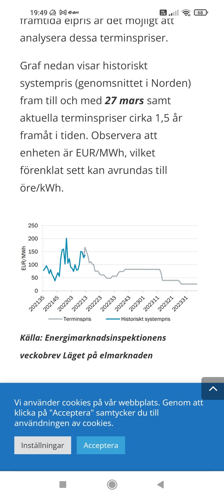

Får se om det håller sig
Graf som jämför historiska systempriser och terminspriser för el i EUR/MWh fram till 27 mars.

Nej, man lägger sitt bud på marginalkostnaden. Det är den prisgräns där det är ekonomiskt bättre att producera än att inte göra det. Det är därför kärnkraften hänger med när priset går ner trotts att de har höga kapitalkostnader.
