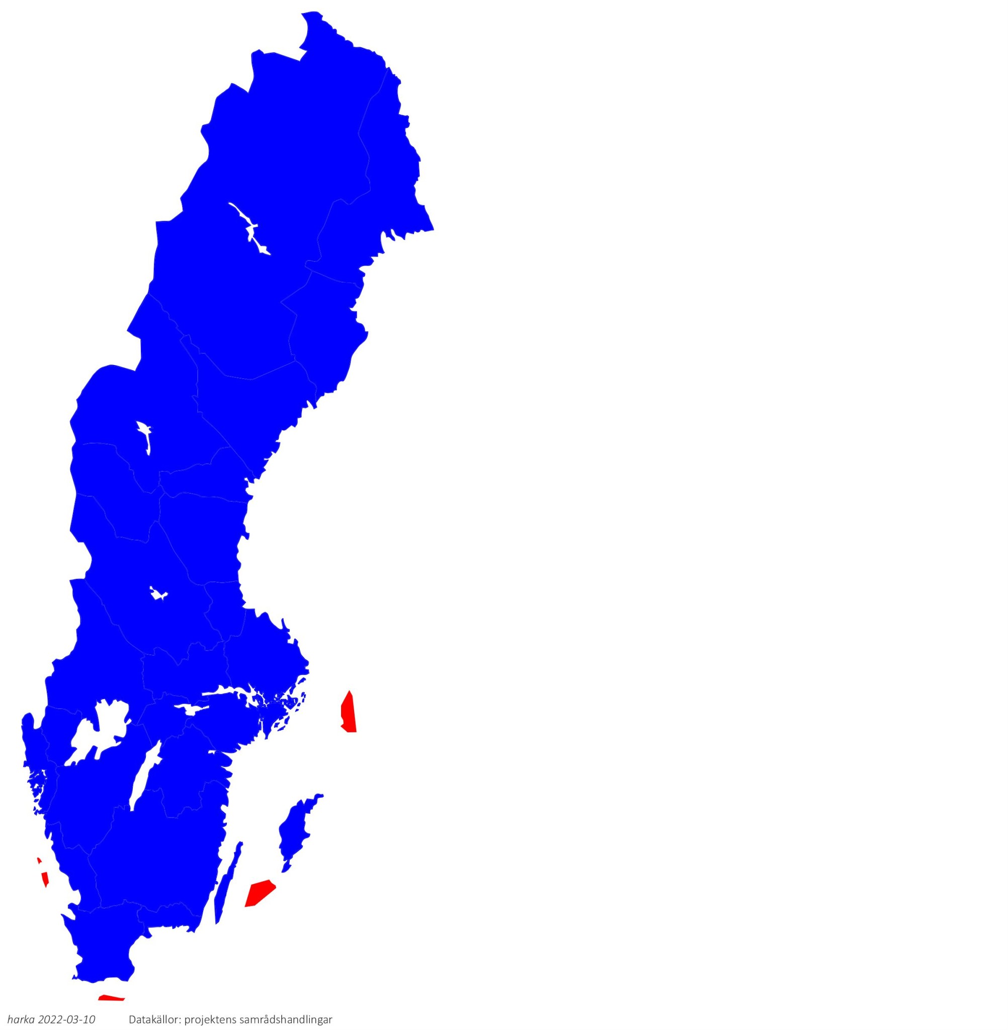

H Harald Blåtumme skrev:
Det är en missuppfattning att det finns fortsatt stora arealer av obebott Sverige att kunna nyttja till sk "vindkraftsparker", industrilandskap av evigt infraljudsalstrande vindkraftsenheter.
är de rödmarkerade områdena på kartan också tätt bebodda?
Karta visar potentiella havsbaserade vindkraftparker markerade med rött runt Sverige.
detta är några vindkraftparker till havs som antingen fått tillstånd men ansökt om ändringar (färre men större kraftverk) eller är i samrådsfas – motsols från väst till öst:
– Galatea
– Galene
– Triton
– Aurora
– Baltic Offshore
sammantaget skulle dessa ge ungefär 60 TWh per år, nästan lika mycket som all vattenkraft producerar (70 TWh)
enbart de två sista i listan skulle producera runt 45 TWh

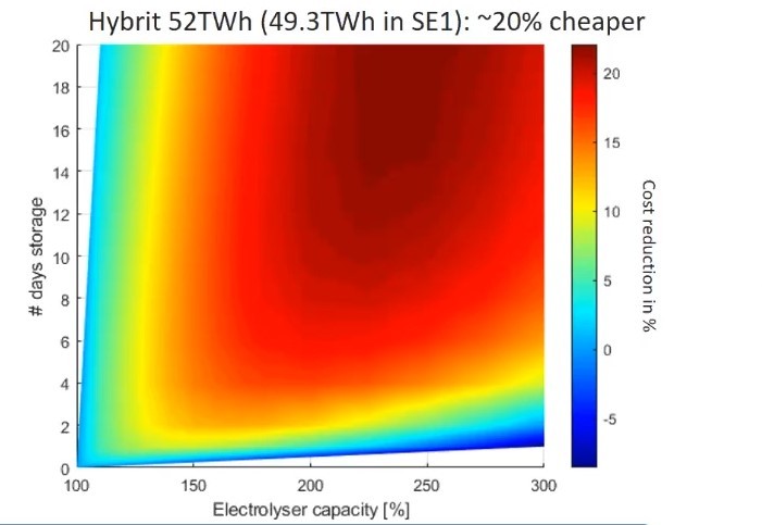

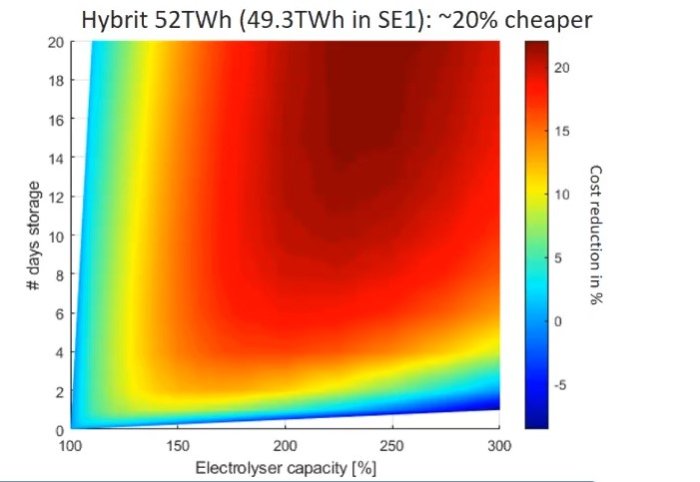

japp, det man bygger utanför Lule ska klara 3-4 dagar – men det här är väl också en demoanläggning och om allt går väl så lär det inte vara den sista fabriken och sista vätgaslagret som dom bygger
de räknar rätt seriöst på 14 dagars lager, och exempel på simuleringsresultat kan åskådliggöras i en graf som denna:
Simuleringsgraf för kostnadsreduktion med varierande elektrolysörkapacitet och vätgaslagring i dagar.
lägst kostnad får man här med 230% elektrolysörkapacitet (alltså överkapacitet för att kunna öka produktionen vid el-rea) samt ett vätgaslager för runt 18 dagars förbrukning
Näe, pilotanläggningen i Luleå är bara 100 m³. 3-4 dagar gäller alltså en tänkt skarp produktionsanläggning som är 1 000 gånger större.
fribygg
jahaja – du har rätt!
jag är dock lite förvirrad (har de ingen harka på sin informationsavdelning? :rofl:) för jag har hört flera personer från Hybrit som vid olika tillfällen pratat om både sju och fjorton dagars vätgaslager
