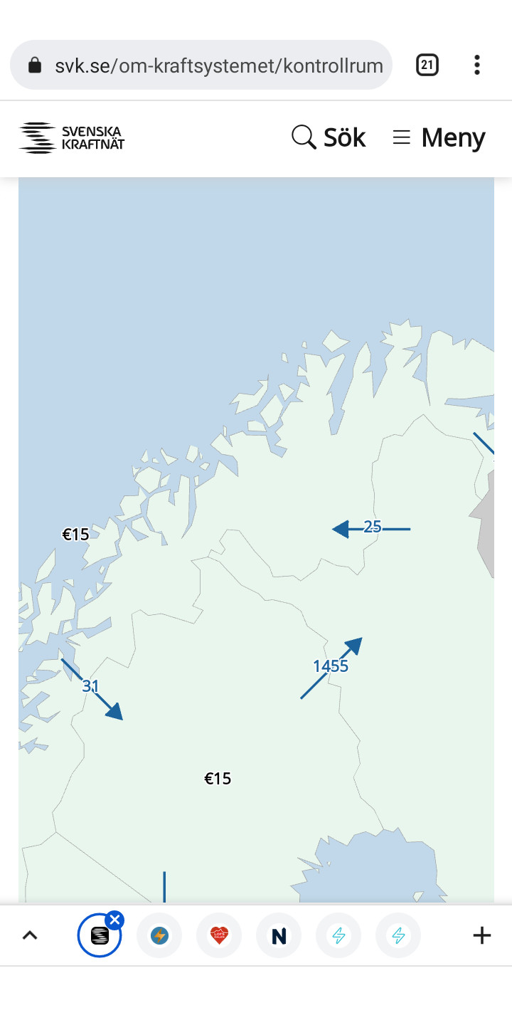

Ni som förstår det här med nätet och dess flöden... Vad fyller detta för funktion? :thinking:
Skärmbild av kraftflödesdata på en webbplats som visar siffror och pilar på en karta.
Med rundgången skapar man ett roterande joniserande fält som framkallar starkare vindar för att öka uteffekten från vindkraften? :thinking:
RoAd och 4 till
Enda siffran av nån betydelse är 1455, kommersiellt flöde till Finland där elen är dyrare.
De andra sifforna är så små så de kan bero på vad som helst, sannolikt stabilisering imho
Elnätet är som vattenrör (liknelsen fungerar iaf bättre här än för internet...) och elen rör sig naturligt enlight "minsta motståndets lag" typ.
Så det kan helt enklet vara "närmare" för elen att komma från grannlandet än från en generator i samma land men långt bort.
Man kolla på https://www.entsoe.eu/data/map/ eller https://www.flosm.de/en/powergrid.html för att ser mer i detalj hur elnäten är uppbyggda, och i detta fall tex. så är inte nordligaste Norge så väl utbyggd elnätsmässigt. Tex. Östra delarna har, nätverksmässigt, mycket kortare sträcka till Finlands 220kV ledningar än de norska 400kV.
