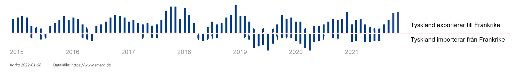

P pmd skrev:
För få en bra bild av respektive lands elbehov kanske man ska titta på en längre period samt ta hänsyn till vädret.
det håller jag absolut med om – inlägget skrevs som en kommentar till ett annat inlägg som hävdade att Frankrikes höga elpris berodde på att Frankrike till stor del var tvungna att exportera sin kärnkraftsel till Tyskland som stängt sina kärnkraftverk, skrivet strax efter att Tyskland stängt tre reaktorer
det fanns i början av 2022 inga tecken på att trippelstängningen avspeglade sig i elexporten – som fortsatte att gå från Tyskland till Frankrike
den senaste stängningen av ett tysk kärnkraftverk innan denna nyårsafton var två år tidigare...
och gången innan var ytterligare två år tidigare...
därefter postade jag även exporten/importen mellan Tyskland och Frankrike under sju år och den säger också att Tyskland både exporterar till och importerar från Frankrike – men mestadels exporterar man och hjälper Frankrike:
Stapeldiagram som visar Tysklands elhandel med Frankrike mellan 2015 och 2021, med export och import.
pmd och 4 till

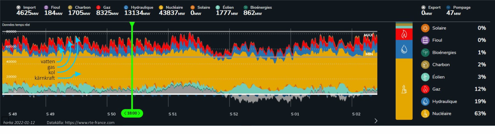

Boilerplate4U
F fribygg skrev:
Bygger man ny kärnkraft bör det väl gå fint att använda mer av vattenkraften som reglerkraft till vindkraften så långt vattendommarna tillåter.
i den mån man har vattenkraft tillgänglig (vatten i magasinen)
tittar vi på Frankrike så verkar de köra kärnkraften ganska stabilt och kontinuerligt på samma nivå, sen klarar man dygnsvariationen med ungefär till hälften med vattenkraft och till hälften med en blandning av gas och kol, och lite export/import – energislagen i fransk elproduktion december 2021 12 januari 2022:
Graf över Frankrikes elektricitetsproduktion per energislag med kärnkraft som största källa.
