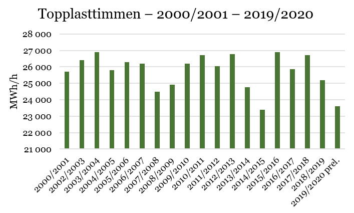

Nej, snarare upp mot 27 GW. Har inte exakt siffra i huvudet nu och har tappat googlingsförmågan. Detta kommer bli högre i framtiden.

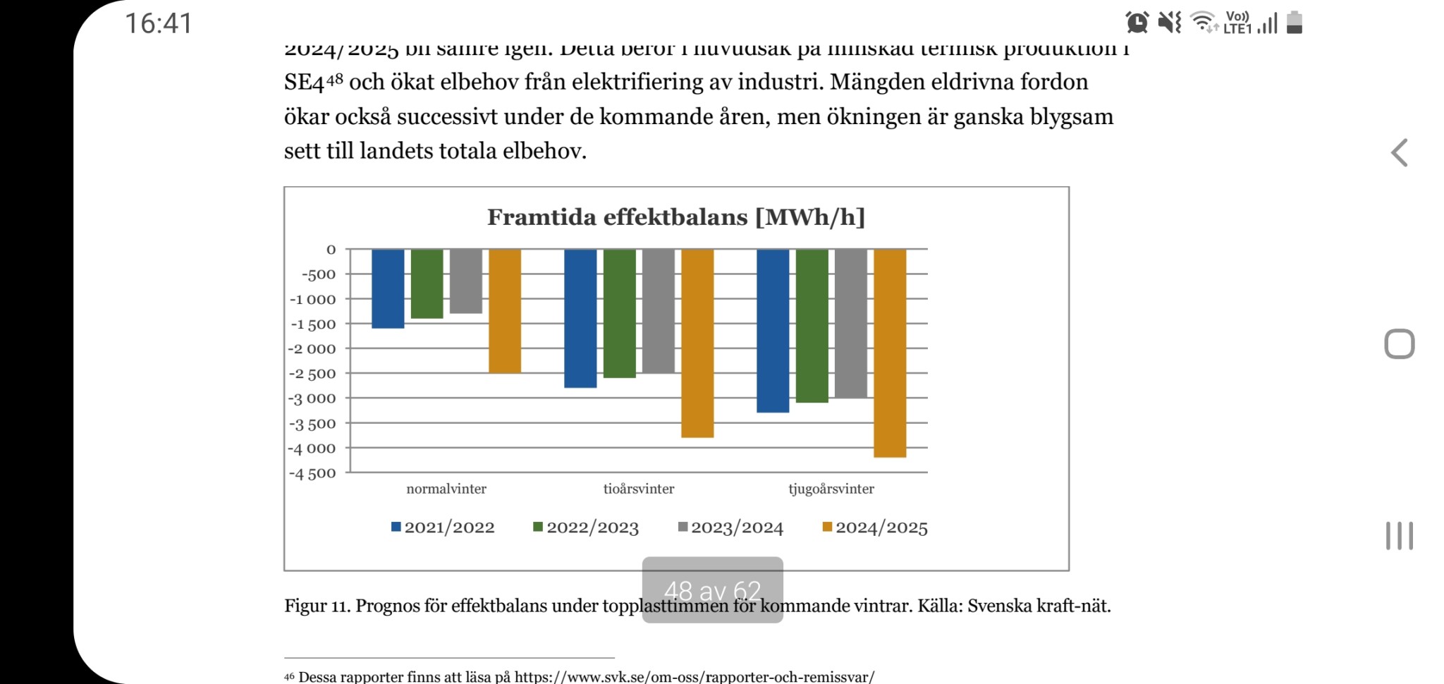

@Magnus E K @Alexn72
Man skulle kunna säga stt ni båda har rätt. Förra vintern så låg toppförbrukningen på 25,5GWh. Men svk bedömer att det saknas ungefär 1.5GWh till 2,5GWh effekt på topplasttimmen, beroende på hur kallt vinter det blir. Det var ju inte så kallt förra året. Detta är räknat vid relativt lite vind.
Stapeldiagram som visar prognos för framtidens effektbalans under topplasttimmen för kommande vintrar.
Man kan ju även konstatera att underskottet av effekt växer snabbt kommande år.
https://www.google.com/url?sa=t&sou...cQFnoECAMQAQ&usg=AOvVaw0UheqOHhOk4hcIPbCQQuJq
Alexn72 och 1 till

Nu hittade jag det:
Så går vi några år bakåt i tiden var det snudd på 27 som max.
Alexn72 och 1 till
