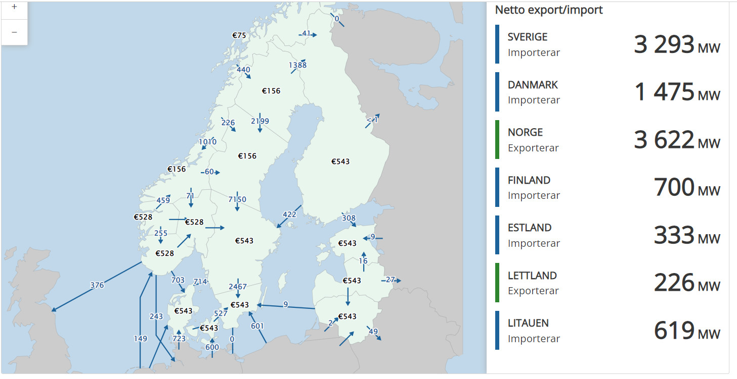

Aldrig sett något liknande... allt man har får importeras till SE3 samt SE4.
Överföringssnitten ser maxade ut!
Karta visar elektricitetsflöden och nettoexport/import mellan nordiska länder och Baltikum i megawatt (MW).
[länk]
Ja det blir en hel del polsk kolkraft idag.
Man känner sig lite smutsig när man laddar elbilen just nu..
[länk]
Gissningsvis väldigt nära rullande nedstängningar.
Edit: Svensk vindenergi levererar under 10% av installerad kapacitet, kan det ha något med det att göra? :thinking:
Om så var fallet skulle Man beordra upp effektreserven i hög beredskap. Det skulle dessutom högst sannolikt föregåtts av att elpriset gått i taket.
När jag nämner "väldigt nära" så tänker jag på händelser som att:
- Ringhals tvingas till sänkning av effekten igen
- en av överföringarna från SE2 till SE3 tvingas tas ur drift
Osv. Vi har inte tillräckliga marginaler för att klara sådant just nu.
Att man kör karlshamnsverket ofta på låg effekt är väl för att det med sina tunga turbiner/generatorer stabiliserar de södra elområdena och höjer överförbar effekt norrifrån.
Annars är ju elpriser oerhört mycket allvarligare än om vi skulle behöva koppla ifrån områden några timmar per år...
Nej, det är det inte. Dels händer det inte ofta, när det händer är det för att de behöver ligga i hög beredskap för att snabbt kunna leverera effekt. Om de inte är infasade har de en starttid på 2h.
