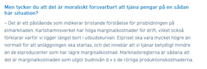

Detta är en textbild på svenska om elmarknaden, prissättning och moraliskt försvarbart agerande.
Här är hela länken.
https://www.uniper.energy/sverige/nyheter/daerfoer-startades-karlshamnsverket-i-september/

Här är hela länken.
[länk]
Jag försöker allt backa upp mina påståenden.
Vad är ens "Oljeverk" enligt Wikipedia är Karlshamnsverket ett oljeeldat kondenskraftverk.
Din länk beskriver väl hur det var när den publicerades 27/9-22, inte att oljekondens en går fullt nu eller är lönsamt att köra vid dagens elpriser.
