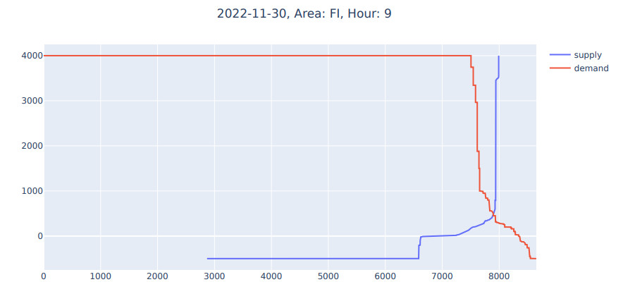

Såhär sattes finlands elpris för just denna timme.
Linjediagram som visar elförsörjning och efterfrågan för ett specifikt område (FI) och tidpunkt.
