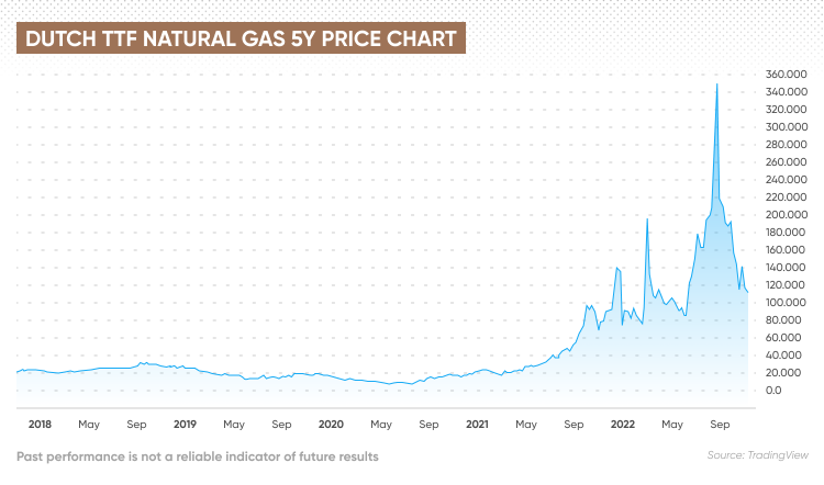

Men Europa har samma elproduktionsresurser i år som vad vi hade 2019.
Det finns en enda komponent som har ändrats drastiskt, som kan förklara en drastisk skillnad i elpriset, och det är gaspriset, det har legat stadigt på 3-4 ggr så högt sedan hösten 2021, med toppar på mer än 10 ggr så högt pris. Jämfört med de historiska priset som var ganska oförändrat i en massa år och låg på 20€/MWh.
Sedan hösten 2019 har det legat på 60-70 €/MWh med många perioder med betydligt högre än så, högsta toppen var nästan 230€, dvs över 11ggr så dyrt som året innan.
I grafen kan vi också se varför år 2020 hade rekordlåga elpriser.
Det berodde alltså inte på att Ringhals 2 precis hade lagts ner (även om en del kunde hoppas på det)
Man ser också varför elpriset började stiga redan innan Ukrainakriget startade.
Varför gaspriset steg då får ni väl fundera på.
Antagligen hade det med miljöpartiet att göra på något sätt. :crysmile:

Ja det är klart att jag föreslog en snabblösning som inte kommer ske, inte FÅR ske.

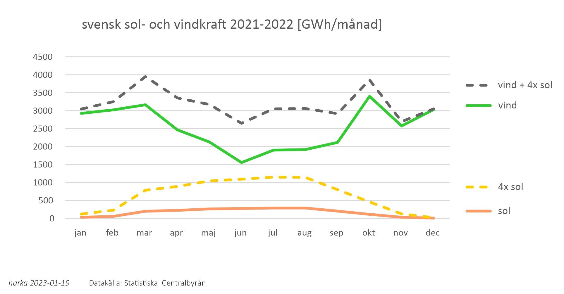

tjaa, den svenska solen skramlade ihop 2 TWh förra året, kan kanske bli tre i år – den växer i alla fall snabbt och kompletterar vindkraften rätt skapligt
solen bidrar inte särdeles kraftfullt vintertid, medan vinden är som klenast under sommarhalvåret – tillsammans kan de bli ett perfekt par ;)
tittar vi på genomsnittet för månadsproduktionen 2021-2022, och skissar på vad en utbyggd solkraft kan medföra så ser det ut så här:
Linjediagram över sol- och vindkraftproduktion i Sverige, månatligt, 2021-2022, med källhänvisning och datumstämpel.
befintlig solcellsinstallation (heldragen gul linje) producerade mycket mindre el än vad vindkraften gjorde (heldragen grön linje), men om bara ett fåtal år kommer solkraften kunna vara fyra gånger större än idag (streckad gul linje)
den sammanlagda elen från sol- och vindkraft skulle då ligga som den streckade grå linjen, och gett ungefär 3 TWh sol- och vindkraft ganska stabilt varje månad – det ser inte så dumt ut om man är en industri som exempelvis tillverkar e-bränslen eller laddar fordon osv
sen kommer förstås vindkraften att byggas ut en hel del innan solkraften har fyrdubblats, så matchningen kommer väl halka isär, men ändå.... man kan förstå att solkraft i Sverige kommer kunna vara ett viktigt komplement till vindkraften
den sammanlagda elen från sol- och vindkraft skulle då ligga som den streckade grå linjen, och gett ungefär 3 TWh sol- och vindkraft ganska stabilt varje månad – det ser inte så dumt om man är en industri som exempelvis tillverkar e-bränslen eller laddar fordon osv
