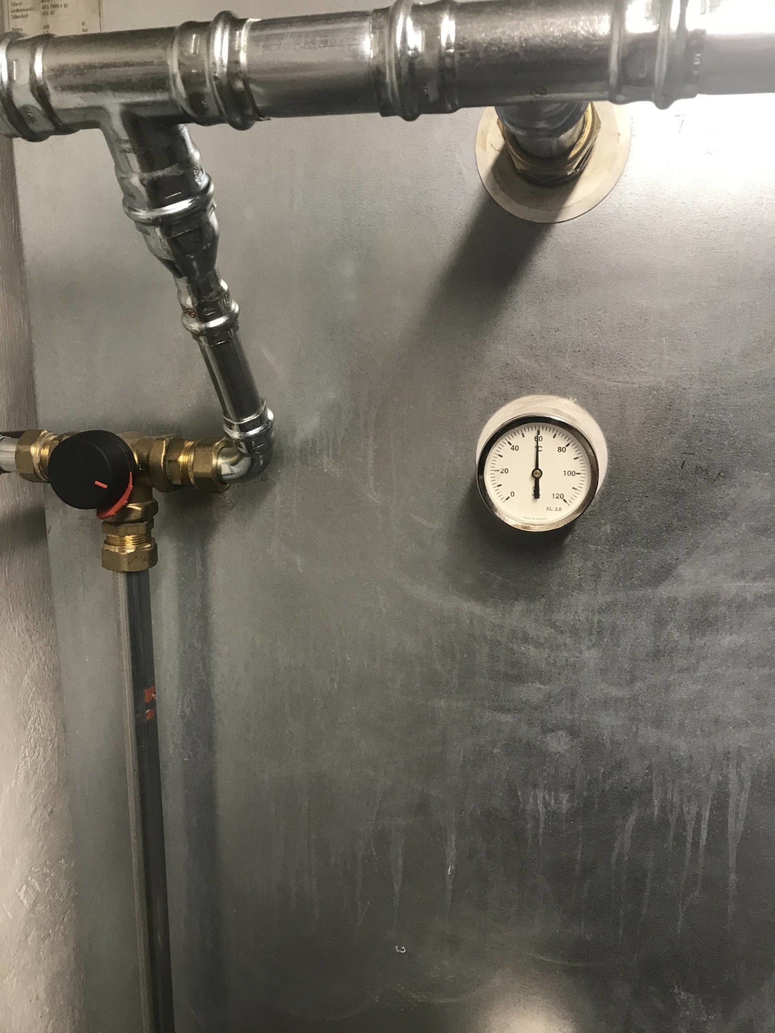

Nu har jag ramlat hem från jobbet , 21 grader inomhus å en acktank på 60 grader :)
Äntligen kan jag släppa detta grubbleri å låta mina tankar snöa iväg på något vettigare ..

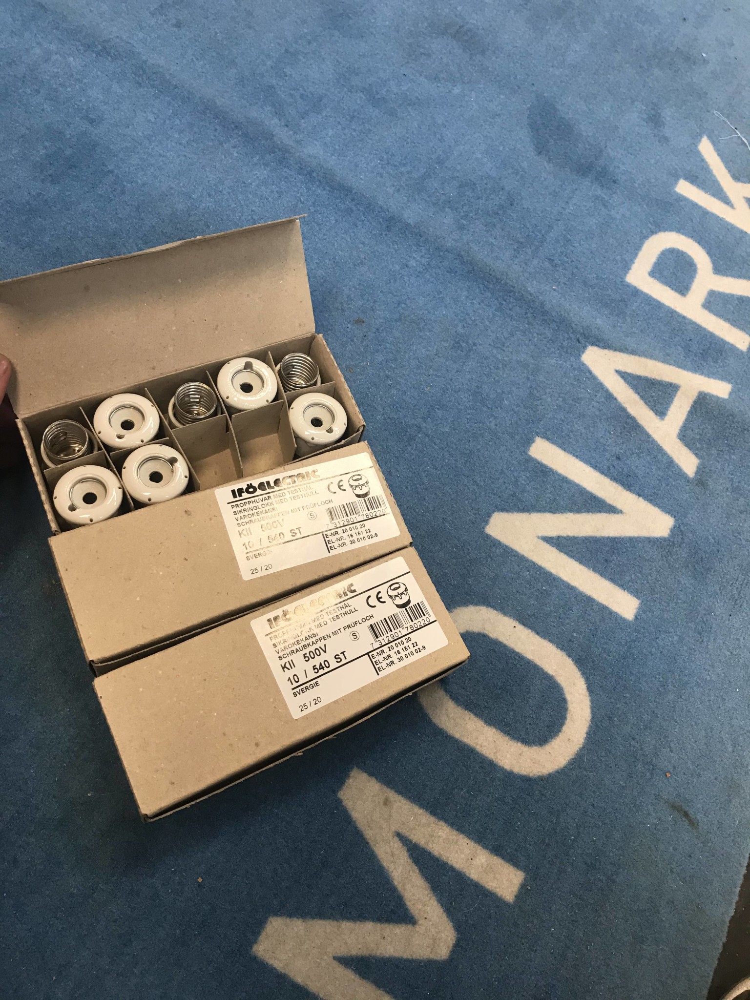

Ja nu har vi ju facit i hand och naturligtvis påverkar det oss men jag tycker ändå inte det var ett avancerat elfel. TS fick tidigt tips om att faser verkar fattas då fas-fas inte blev 400v. Nu har jag full respekt för att TS inte vill eller vågar genomföra mätningarna på spänningssatta delar, men hade han följt råden och svarat på frågor hade felet hittats första dagen.

Ja, men även det kan lura en att tänka fel. Om man inte har centralen öppen och kan mäta på båda sidor av säkringen ( när den är iskruvad) så kan det gå, som det var för mig en gång.
Mätte direkt på säkringen genom hålet där skyddsglaset skulle ha suttit. Mäter 220V ( = länge sedan ). Mäter 0 V i första dosan på vägen till lampan . Felorsak = felaktig propphuv, som inte gick att skruva i helt och jag märkte inte den lilla lilla springan mellan "proppen" och metallen i huven :( . Att första mätningen bara gick från skenan via säkringen till mitt instrument , var ju inget man tänkte på då.
Mycket likt TS problem, men jag började åtminstone felsökningen från "rätt" håll.

Propphuvuden med hål för mätverktyg, ligger i en kartong som ligger på en blå matta med text.
Sååå nu har jag fått alla mina nya propphuvar.
Det är hål i dessa så jag kan köra in min multimeter å mäta propparna istället för att riva ur å summra :)
