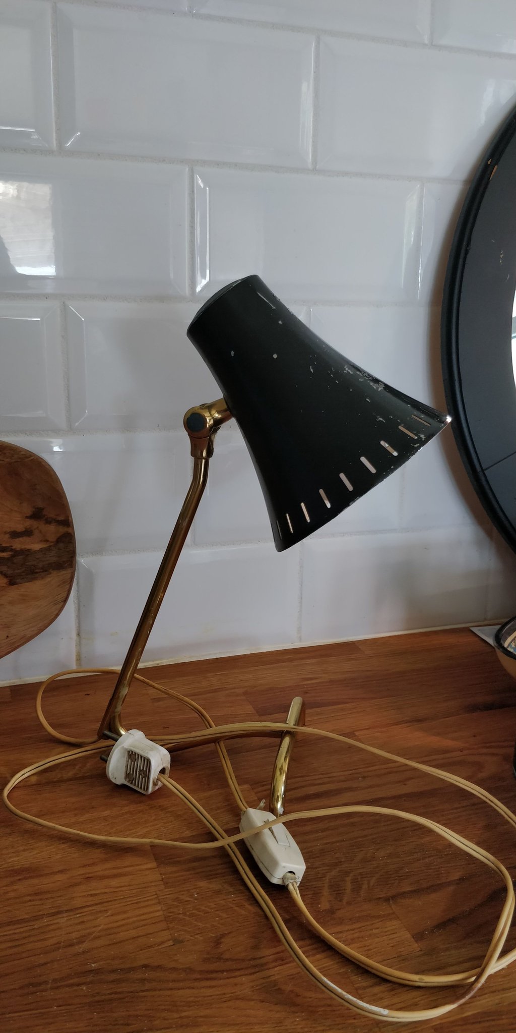

Mikael_L Mikael_L skrev:
Det jag nu tycker är intressant att studera och fokusera på är från 2'a världskrigets slut fram tills nu.
Där finns en tydlig och konstant trend nedåt i dödstal, det måste varit trevliga år på de verk som skötte det elsäkerhetsverket sköter i dag. Bara kunna redovisa allt bättre siffror.
Betänk då alltså att under denna tid har vi blivit otroligt många fler i landet och ökat elektrifieringen oerhört mycket. Samtidigt har ljus, fotogenlampor, ved och kokseldning osv gått ner, och räddat massor av liv samtidigt - en riktig framgångssaga för ett land under modernisering.
Vad har varit framgångsrikt?
Äh, jag börjar i andra änden, vilka saker har varit tydligt synliga i dödsfallsstatistiken.
Först och främst är det nog uselt konstruerade klass 0 bruksföremål, och hela idén med klass 0 ("isolerad miljö" - ojordade uttag)
[länk]
På den tiden blev dessa bruksföremål jättefina dödsfällor. Vad gör man när kontakten på skrivbordslampan inte passar i det jordade uttaget utomhus eller i garaget, jo man filar naturligtvis ner kontakten så den går att använda som belysning när man ska hålla på och mecka med bilen. Det tillsammans med en stor andel metall i dessa elbruksföremål och risig konstruktion, enkelisolerade ledare och sånt - ja många dog.
En annan fin pryl med många dödsfall på sitt samvete (1-2 om året under dess storhetstid) var SEMKO-17-handsken.
Så när sånt här fasas ur så går dödsfallen ner.
Andra saker som sakta försvunnit alltmer är ledningssystemet med garnisolerade ledare på porslinsknoppar, de äldsta och farligaste typerna av kulo-ledningar, att det blir mindre metall och mer plast på både fast monterade elapparater likväl som på elektriska bruksföremål.
Skrivbordslampor brukar inte vara jordade och säljs med smal platt kontakt för att passa i jordade och ojordade uttag, så att folk skulle dö av att de filat på höljet på kontakten för att kunna trycka in dem i ett jordat uttag känns inte logiskt.
Mikael_L
Nu menade jag skrivbordslamporna från 50-60 och 70-talet.
typ; det var sånt här som dödade folk.
