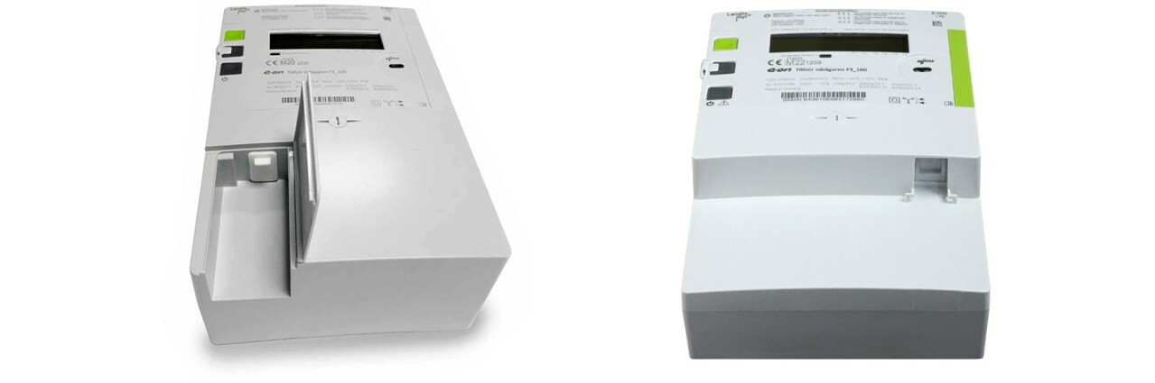

Beställt Elna och tänkte koppla in den till vår nya trefasmätare F3_100. Det är mätaren till höger på bilden.
Har någon erfarenhet av mätaren och få tillgång till han-porten? Det ser ut som det sitter någon sorts lucka/spärr framför porten som inte går att få bort på något som helst sätt. Den enda instruktionen man får är att man ska koppla in Elna i han-porten och hur man ska gå tillväga framkommer inte.
