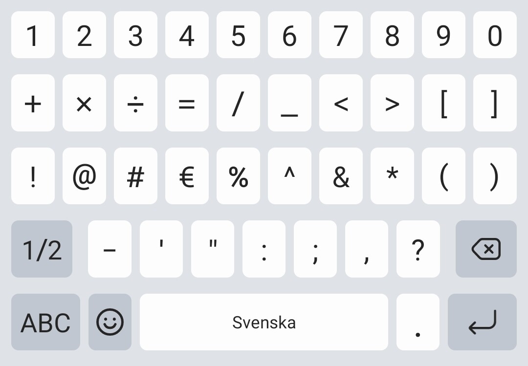

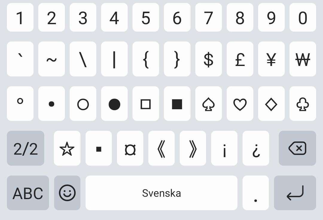

Android: Välj tangentbord ?123 sedan =\< sen långt tryck på π.
Huddingebo
Har inte π på min telefon med Android.
(Kopierade ditt "π" nu).
Tangentbord på Android-telefon som visar siffror och symboler men saknar π-tecken.
Tangentbord för Android visas på skärmen, men symbolen π saknas.

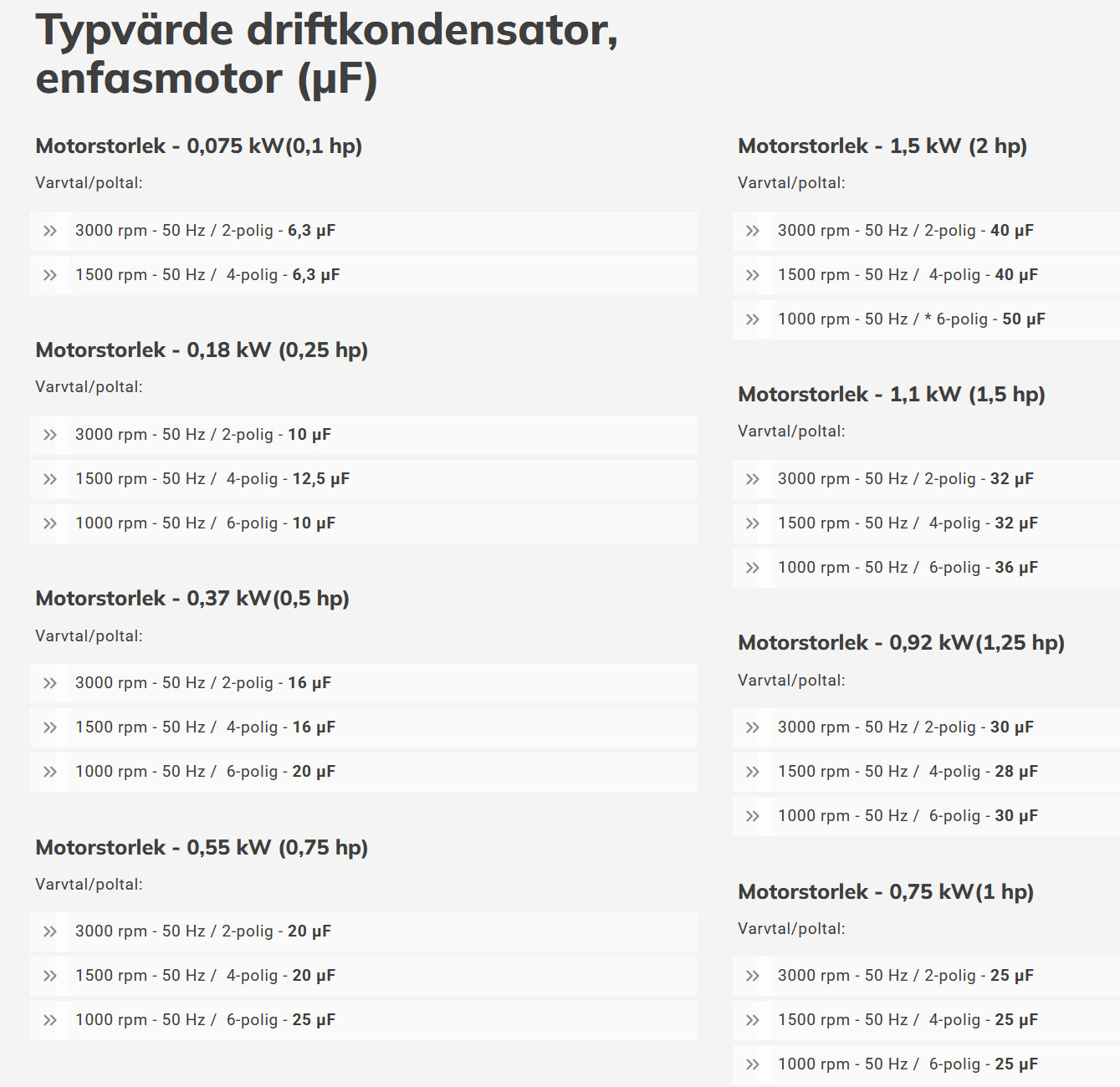

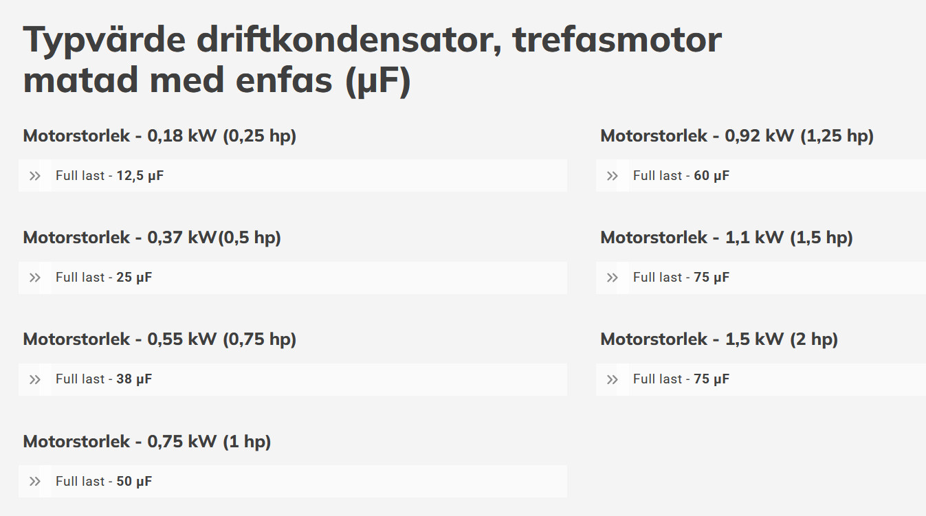

Här kanske kan vara till hjälp, men nu är det väl så att byta till lika värde mot den gamla såklart bästa, men eftersom tråden ändå handlar om motor och kondensator så.
  • Typvärden för driftkondensatorer i enfasmotorer, inklusive motorstorlekar och motsvarande μF vid olika varvtal och poltal.
  • Typvärden för driftkondensatorer i trefasmotorer matade med enfas, specificerade i mikrofarad (µF) för olika motorstorlekar från 0,18 till 1,5 kW.

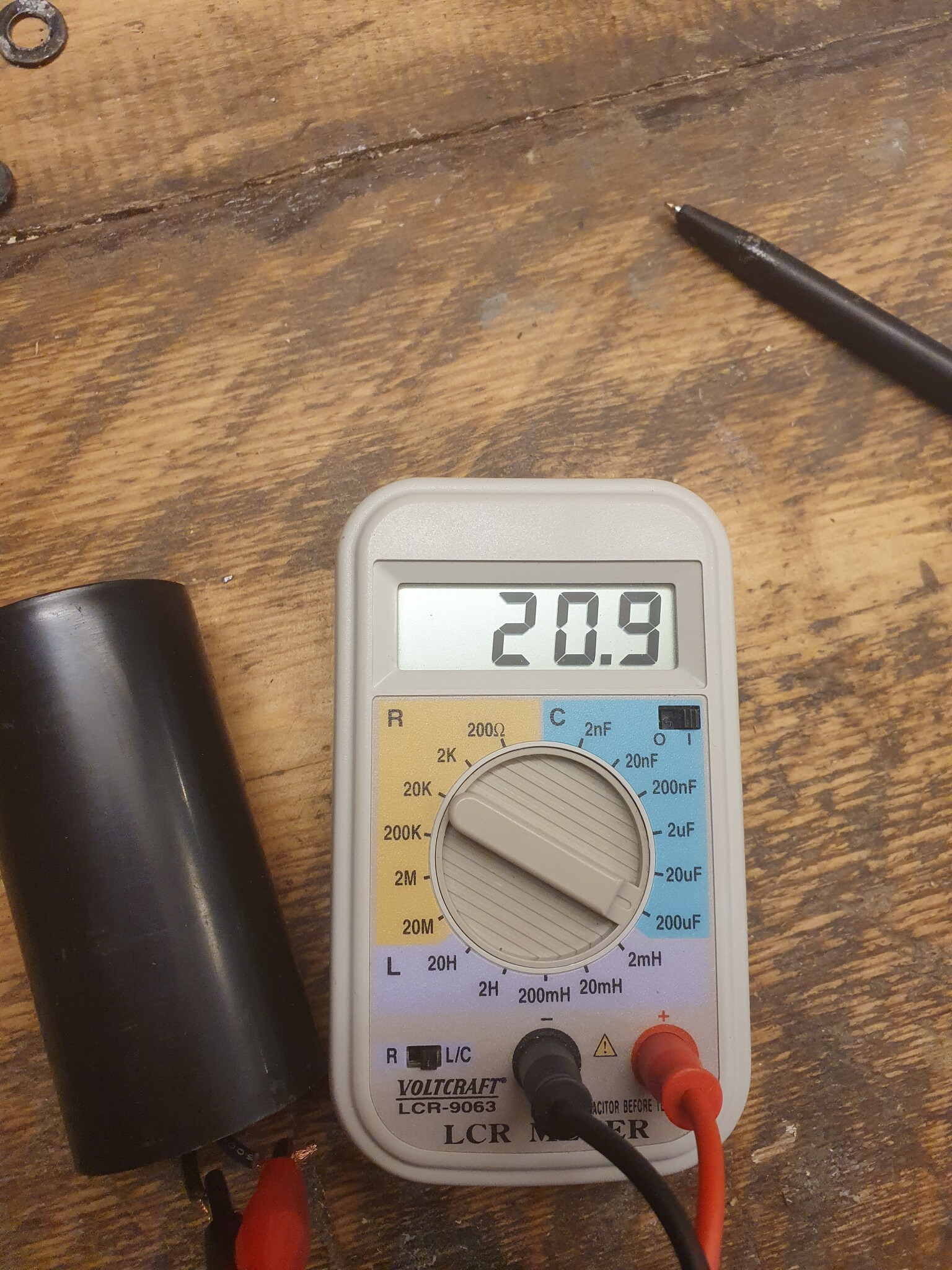

Mätte upp den gamla svarta kondingen och den ligger som sagt inte på 30uF längre.

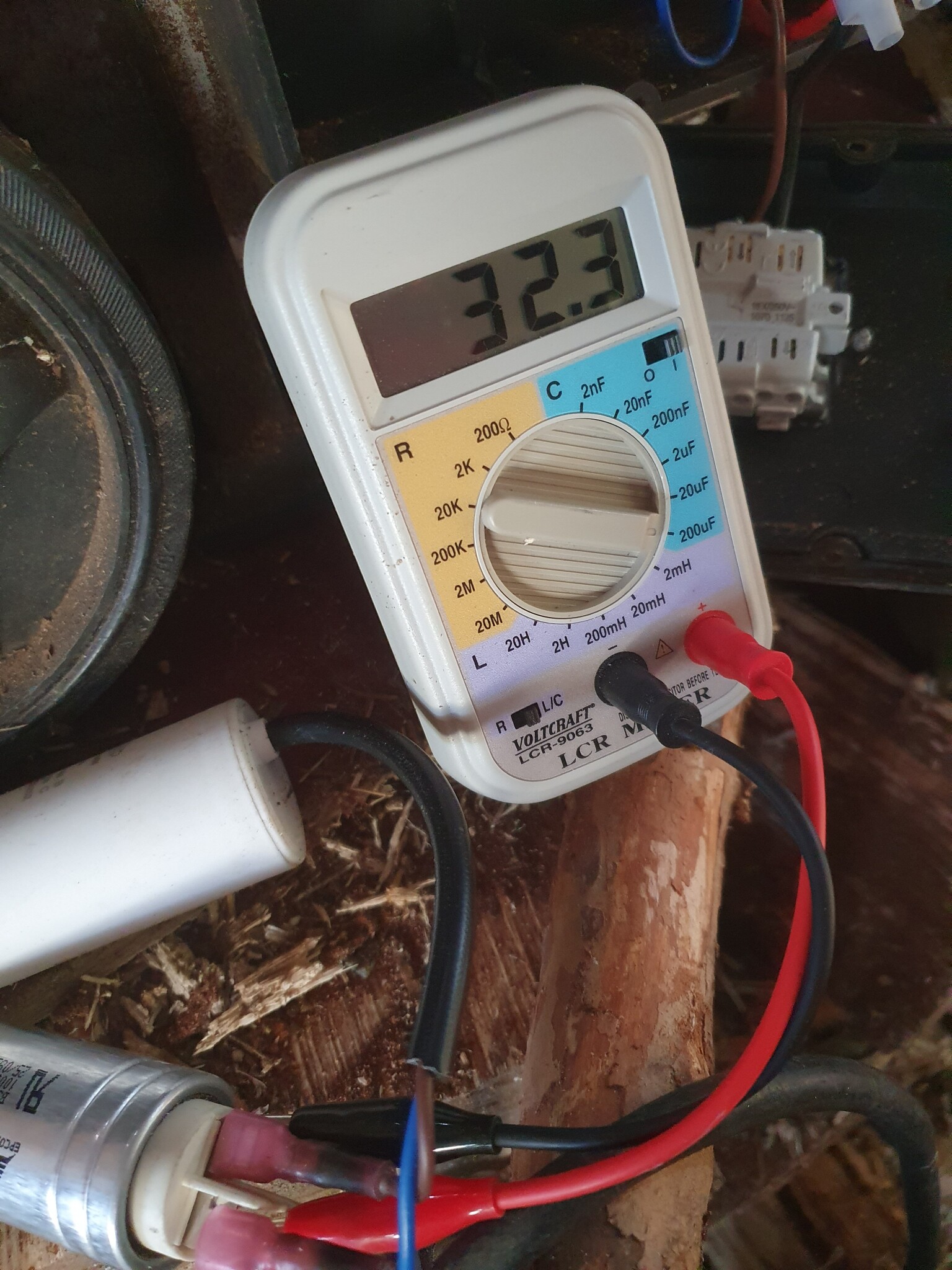

Den jag fick var ju på 20uF så jag parallellkopplade ihop en 12uF så totalt blev den bra 👍😀
Multimeter visar 20,9uF, bredvid en svart kondensator, på ett träbord.
Multimeter visar 32,3 uF, mäter kondensator kopplad med ledningar, omgivande verktyg och trä.
Hybro och 2 till
En väldig skillnad i både startmoment och styrka! (Gammal seg ek)
Rätt kapacistans är helt uppenbart väldig viktigt.
