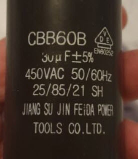

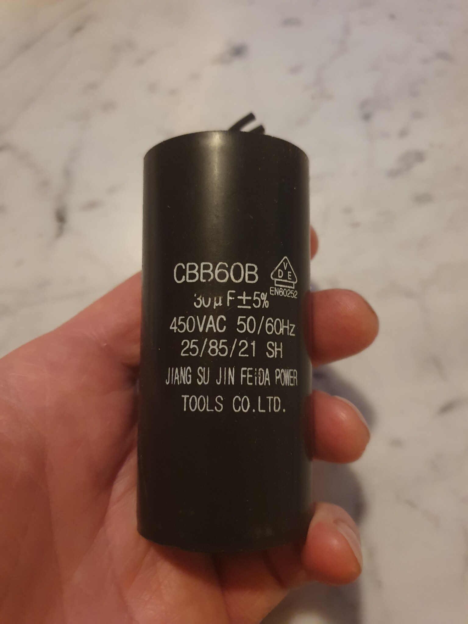

Ta ett foto på den gammla , med all text synlig, så får du svar.
Ù
Svart kondensator märkt "CBB60B" och "30µF ±5%", specificerad för 450VAC och fabrikerad av "JIANG SU JIN FEI DA POWER TOOLS CO. LTD", hålls i en hand.

Vill inte verka spydig men nya är på 20 mikrofarad 450V.
Det var den jag fick tag på men det kanske blev för lite...
Leif i Skåne
P
Det är väl en minskning med 33%. så troligtvis är den för liten.

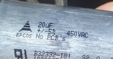

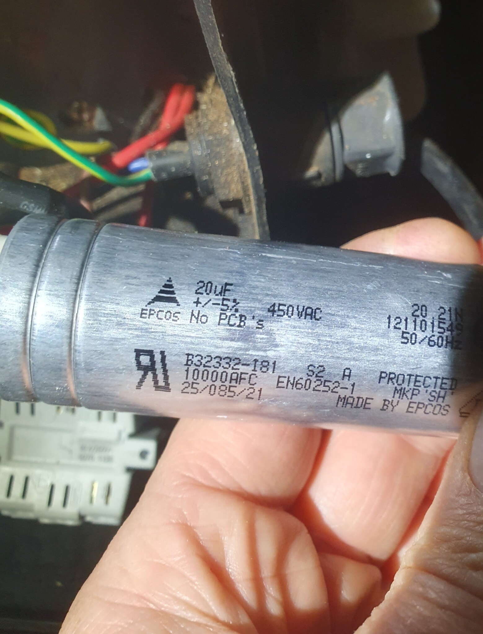

Kondensator märkt "EPCOS 20uF 450VAC No PCB" hålls i handen. Bakgrund med synliga elkablar och komponenter.
Den samlade skaran verkar bekräfta min misstanke, det saknas 10 mikrofarad.
Får testa att köpa en med rätt kapacistans och pröva igen.
