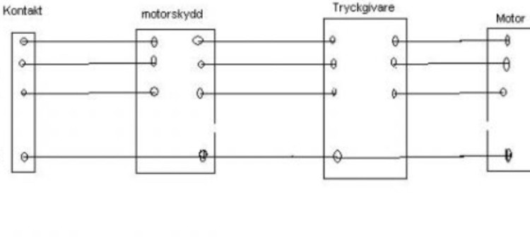

Det där motorskyddet installeras för att ? Om det blir fel i motorn kortslutning ?
Nej inte kortslutning i motorn , då rycker säkringen , men om säkring går eller det blir fel utifrån
så en fas försvinner , eller tryckströmbrytaren börjar bråka med dålig kontakt på en fas , så brinner motorn upp om det inte finns ett motorskydd
Om en av de tre faserna faller bort så blir motorn överhettad och brinner.
Bäst är att sätta motorskyddet precis före motorn, då är den även skyddad om tryckbrytaren går sönder.
G
Okej så då byter vi plats på motor och tryckgivare ?
Ja om du menar byta plats på tryckgivare och motorskydd i din skiss:thinking:
Motorn är nog bäst å ha sist i kedjan ;)
G
Ok
Bara för sakens skull och undvika felaktigheter så behöver du inte byta plats på komponenterna. Skyddet fungerar precis likvärdigt oberoende av placering. Strömmen är vad det verkar på och den är samma i båda fallen och även vid tex fel på någon kontakt i tryckbrytaren.
Du har så rätt GK100.
Var trött och skrev så av bara farten:(
G
Okej visst kommer det fungera som så att när tryckströmbrytaren uppnår inställt värde stängs kompressorn av och när trycket sjunker under inställda värde startar den igen ?
Det är så det ska fungera om allt är rätt kopplat. Det ska också vara så att motorskyddet bestämmer ifall tryckströmbrytare får starta motorn. Ett kontaktorsystem du hade på bild tidigare måste därför kopplas rätt så att motorskyddets 95-96 är med i manöverkretsen.

Om nu motorskyddet löser ut direkt ? Men det är rätt kopplat ?
G
Varför löser motorskyddet ut direkt
Om det är rätt kopplat och motorskyddet löser ut, så är det fel på motorn.
Är du säker på att du har kopplat rätt?
G
Ja kan det vara fel på motorn fast den går om man direktmatar den med ström
G
Alltså jag kopplade enligt denna bild
  • Schematisk bild på en elektrisk koppling med etiketter för kontakt, motorskydd, tryckgivare och motor.
