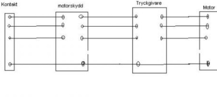

Den sista bilden jag la in på skåpet du menar att det inte behöver vara med räcker det med tryckströmbrytaren på kompressorn endast ?
Ja är det som du ritat med en trefasig tryckströmbrytare behöver du inget av det på bilden. Du kanske kan ta bilder på helheten om du inte är säker och kan förklara vad du har och vill komma till.

Frågan är kan jag strunta i kontaktorn och motorskyddet och endast låta tryckströmbrytaren sköta till och frånslag när kompressorn är späningsmatad
Är tryckströmbrytaren trefasig behövs ingen kontaktor. Men ett motorskydd är bra att ha. Det fungerar utan precis som det fungerar utan säkringar. Men för säkerhets skull brukar man vilja ha det.
Det kan du som sagt förutsatt brytaren är trefasig. Men du bör ändå ha någon form av motorskydd så har du inte alla delar som du ritade förut kan du gott använda delarna i lådan och manövrera kontaktorn med tryckströmbrytaren.

Tryckströmbrytaren är 3 fas men motorskyddet och kontaktorn jag la upp bild på hur kopplar man in det
Faserna är enkla. De skall bara gå genom kontaktorn och motorskyddet. Sedan har du manöverspänningen till kontaktorn. Antagligen är den utdragen till de två kopplingsplintarna vid sidan om kontaktorn, men det går inte att se på bilden. Sedan behöver du veta om kontaktorn har 400 eller 230V manöverspänning. Om det är 230V så måste du även ha in nolla i lådan. Det skall vara kopplat så att tryckströmbrytaren lägger ut spolens märkspänning på anslutningarna A1 och A2 på kontaktorn.

Schematisk illustration av elektrisk koppling med kontakt, motorskydd, tryckgivare och motor.
