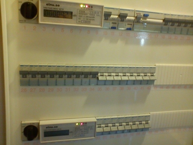

Elmätare i DIN skåp...

Kul och se att folk väljer och blanda. Hager säkringar och Garo skåp.
Själv hade jag ej valt en mätare som går att nollställa men det är ju en smaksak.
Carlo Gavazzis mätare är väldigt fin och god kvalité på. EM24.
