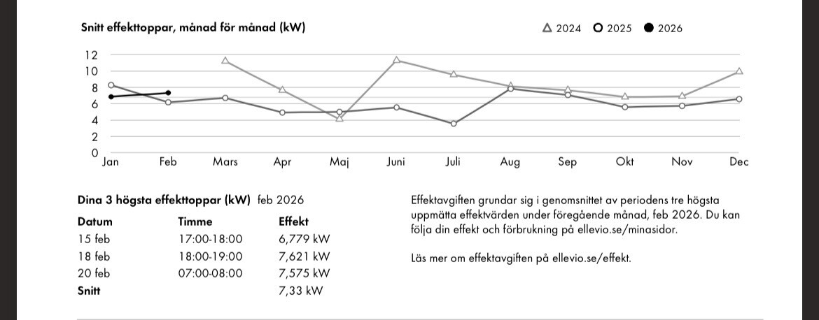

Tabellen visar utfallet i kostnad per månad för 2025 och simulerade utfall för om jag haft tidigare säkringsabonnemang 16, 20 eller 25N Noun skrev:
Jag har förändrat mitt beteende genom att begränsa billaddningens energi per timme mha Tibber pulse.
Har ganska höga toppar skulle jag själv säga.
Mitt inlägg i debatten är väl att många tycker det blivit väldigt mycket dyrare men för de allra flesta är det på samma nivå som tidigare. Dvs att elnätskostnaden är väldigt hög, men det hade den varit oavset effekttariffen.

Så ditt utfall är att du hade drabbats av högre kostnader om du inte hade ändrat ditt beteende.P PurreP skrev:Tabellen visar utfallet i kostnad per månad för 2025 och simulerade utfall för om jag haft tidigare säkringsabonnemang 16, 20 eller 25
Har sommarstuga i Ellevio område.P PurreP skrev:Det skrivs mycket om effekttariffens vara eller icke vara, men hur har ditt utfall blivit?
Låna min kalkyl och räkna ut hur det påverkat dig:
Länk till beräkning
Kalkylen utgår från att elnätsavgiften skulle gått upp 5%/år oavsett tariff, om du vil använda andra siffror kan du ändra detta i fliken Tariff.
Mitt eget utfall enligt bild
Minskat förbrukningen 2025 jämfört med 2024 men ändå fått en högre kostnad på drygt 2.000:- år 2025.
Hade säkrat upp från 16A till 20A (vilket är samma pris hos Ellevio).
Har då kunnat ladda elbilen bara under lågtaxa.
Har alltså flyttat last på det sätt dom vill men ändå fått betala mer.
Taxan skulle enligt regelverket avspegla den belastning nätägaren har i sitt nät.
Ingen kan inbilla mig att Ellevio har samma belastning i sitt nät en söndagmorgon mellan 06 och 07 i juli som mellan 07 och 08 en måndag i januari!
Men det är samma effektavgift…
Energiministerns fantastiska utspel att reglerna ska tas bort innebär inte att Ellevio kommer att ändra sina taxor utan bara att det inte finns några regler att granska dom mot!
