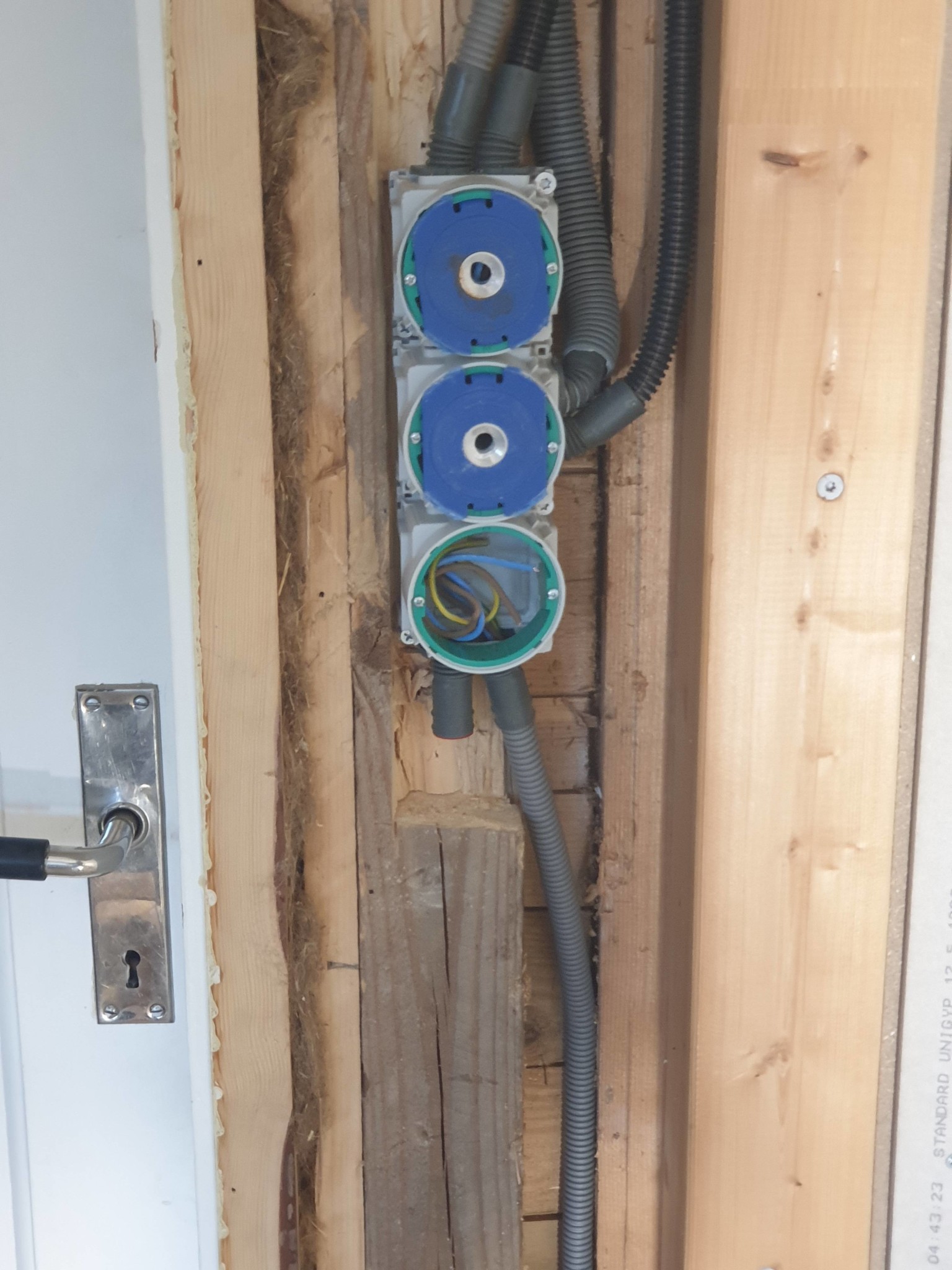

A Allmänobildad #16 Medlem · 2 597 inlägg 13 jun 2021 12:26 Allmänobildad Medlem 2 597 inlägg 13 jun 2021 12:26 #16 Bra! Då tar du bort studsarna helt på en av dosorna och sätter kopplingsstyckena där. På två andra tar du bort studsarna på ena sidan och kopplar ihop dessa med den första dosan.

tommib #18 Bergsfogde · Stockholm · 19 006 inlägg 13 jun 2021 21:49 tommib Bergsfogde Stockholm 19 006 inlägg 13 jun 2021 21:49 #18 Sätt Hole in One I de två "yttersta" dosorna istället. Det är mycket lättare att såga bort mellan två hål än att försöka göra ett till hål på kanten.

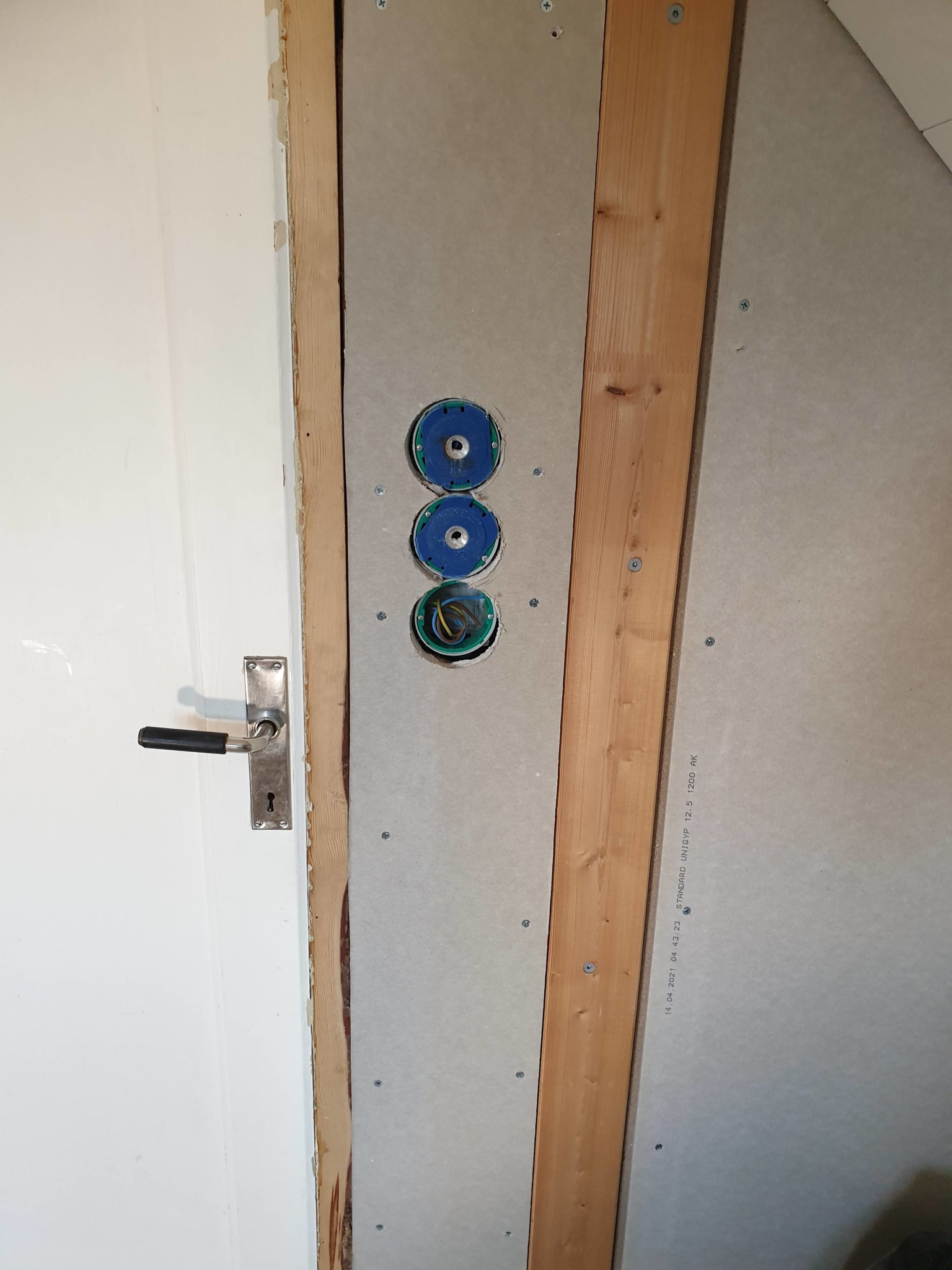

ama3282 #19 Medlem · Kronoberg · 467 inlägg 15 jun 2021 22:05 ama3282 Medlem Kronoberg 467 inlägg 15 jun 2021 22:05 #19 Inloggade ser högupplösta bilder Logga in Skapa konto Gratis och tar endast 30 sekunder På plats! Stolpen ligger i linje med väggen och planen är nu att spackla över den.
E El-Löken66 #20 Medlem · 6 703 inlägg 15 jun 2021 22:06 El-Löken66 Medlem 6 703 inlägg 15 jun 2021 22:06 #20 ama3282 skrev: [bild] På plats! Där ser du att du skulle lyssnat på Tony B, hen ger inga dåliga råd. Men det blir ju bra i slutändan!
ama3282 #21 Medlem · Kronoberg · 467 inlägg 15 jun 2021 22:07 ama3282 Medlem Kronoberg 467 inlägg 15 jun 2021 22:07 #21 Tack för hjälpen.
G GoGetLost #22 Medlem · Skaraborg · 964 inlägg 15 jun 2021 22:27 GoGetLost Medlem Skaraborg 964 inlägg 15 jun 2021 22:27 #22 ama3282 skrev: Tack för hjälpen. Du fixerade väl alla slangar innan du slog igen?
