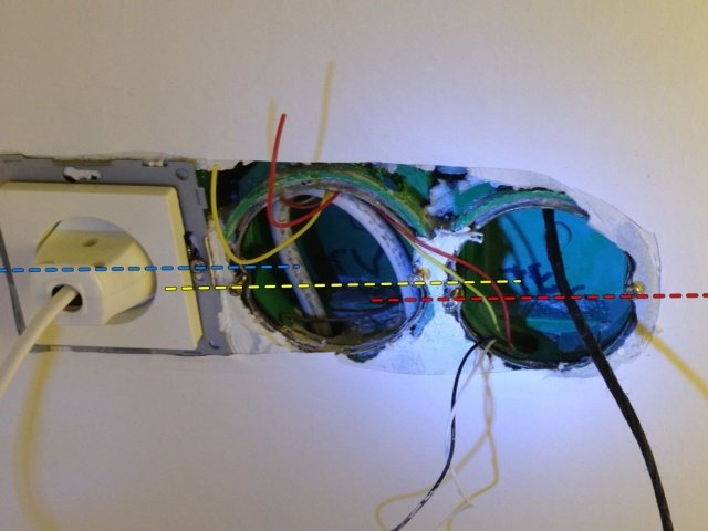

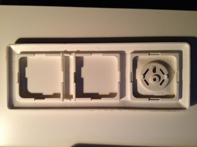

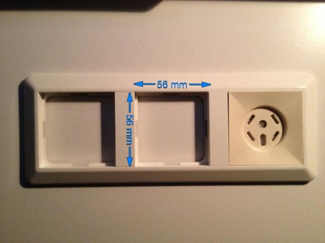

Förbereder TP-dragning i huset - så gott det går i befintliga rör (idag tele). Vid vår teve-plats har jag ett trippelt ELKO-uttag, se bilder. Se bifogade bilder som info.
1. Idag sitter det ett eluttag, ett teve/radio och ett tele. Ska ha kvar el-uttaget men minst en av de andra två ska bli 2xRJ45 (eventuellt 1xRJ45 + 2xRJ45). Dock behöver jag hitta passande uttag (centrumuttag?) - något om har tips där? Ser bak att det det står L573 och lite googlande tyder eventuellt på ELKO Plus i dessa dagar? (Huset är från 1993).
Är ute efter minst Cat 5e uttag (dvs inklusive uttag - jag har verktyg).
2. Dosorna sitter inte i våg - det skiljer ca 5-10 mm per dosa, vilket gör att även ramen sitter snett - även om jag försöker justera så gott det det (det finns ju viss frihetsgrad). Någon som har erfarenhet eller smart tips på hur man kan få ramen i våg? Gröna dosor.
Att sabba gipsen och sedan tapetsera om är inget alternativ (nu).
3. Något tips på butik i närheten av Göteborg, typ Bauhaus (ligger nära till)? Alltid skönt att gå in och klämma på grejerna ;-)
Tack på förhand!

1: Ser ut som vanlig standard Elko RS. Finns flera datauttag som passar. Förutom Elkos egna så har de ramar för Lexcom, keystone, panduit osv.
2: Man kan som sagt justera lite genom hur man placerar dosskruvarna och så. Men är det mycket snett så är enda sättet att flytta dosorna lite. Kan ju även gå att få rakare om man väljer minsta utanpåligganderamen. Men om detta blir snyggare vette 17..
3: Du kan nog gå in på valfri elgrossist (Selga, Ahlsell, Elektroskandia osv) och klämma och känna. På vissa ställen kan man även handla som privatperson. Annars hittar du säkert nån elektriker som kan "köpa ut". Eller ta enr och beställ på elbutik.se

Det är nog Elkos egna. Jag har monterat flera av dem här i huset och har för mig att det stod Elko stämplat i dem. Negativt med dem är att det inte är något lock för uttaget och att de också känns lite "sladdriga" vid monteringen då huset bakom är gjutet i en väldigt mjuk plast och ingen stålram finns. Väl monterade så är det inget problem.

Ja, de ligger i den prisklassen. CO-uttagen ligger nog i den nedre prisklassen. Men det är definitivt inte fel på uttagen. Monterar jag nya uttag så köper jag mina där.
Edit: Uttaget på Kjelle har jag också provat och de fungerar men dessa passar inte i Elko-ram.
Angående att dosorna inte är monterade i våg. Den där typen av dosor monteras ihop genom att skjuta ihop dem i spår i varandra. Du hittar samma dosor på tex CO så gå dit och titta/prova hur de monteras ihop.
Har du tur så är bara en av dem fastspikad i en regel (Den längst till vänster eller höger sida). Isåfall borde det gå att skjuta ihop dosorna bättre och få dem i våg.

den svarta ringen som dosskruvarna sitter i är "lös" och går att vrida på. Skär rent runt dosan och skruva ut skruvarna en bit. Sätt sedan en lång smal sak (tex en stållinjal) snett in mellan skruvarna från sidan och vrid runt ringen. Är det gamla dosor kan ringen ha torkat fast lite men med milt våld brukar det gå att få det rakt.
lossar du på den vänstra kontakten lite gran så kan du skruva fast den igen lite rakare som det ser ut på bilden. dosskruvarna måste inte sitta i ändläget i sina spår.
