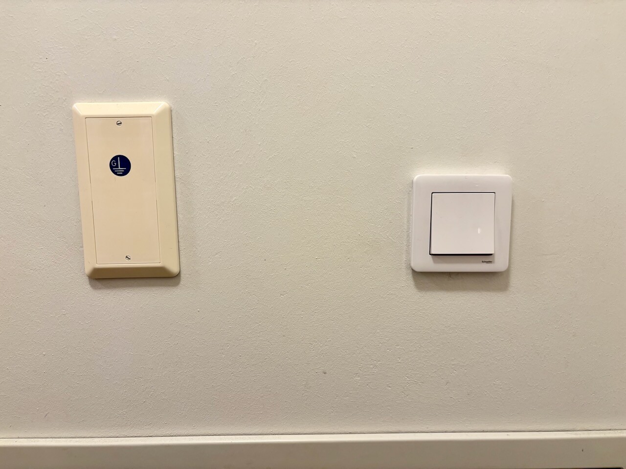

Uppföljare: efter två år, har de gulnat tillbaka ganska rejält. Inte lika gula som tidigare, men det står klart att väteperoxid blekningen inte är långvarig. Till höger en Schneider Exxact som ju är vitvit som jämförelse:
