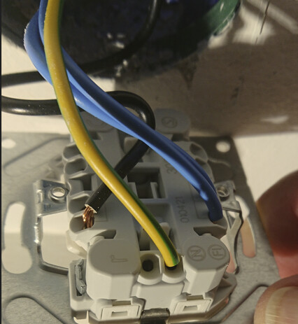

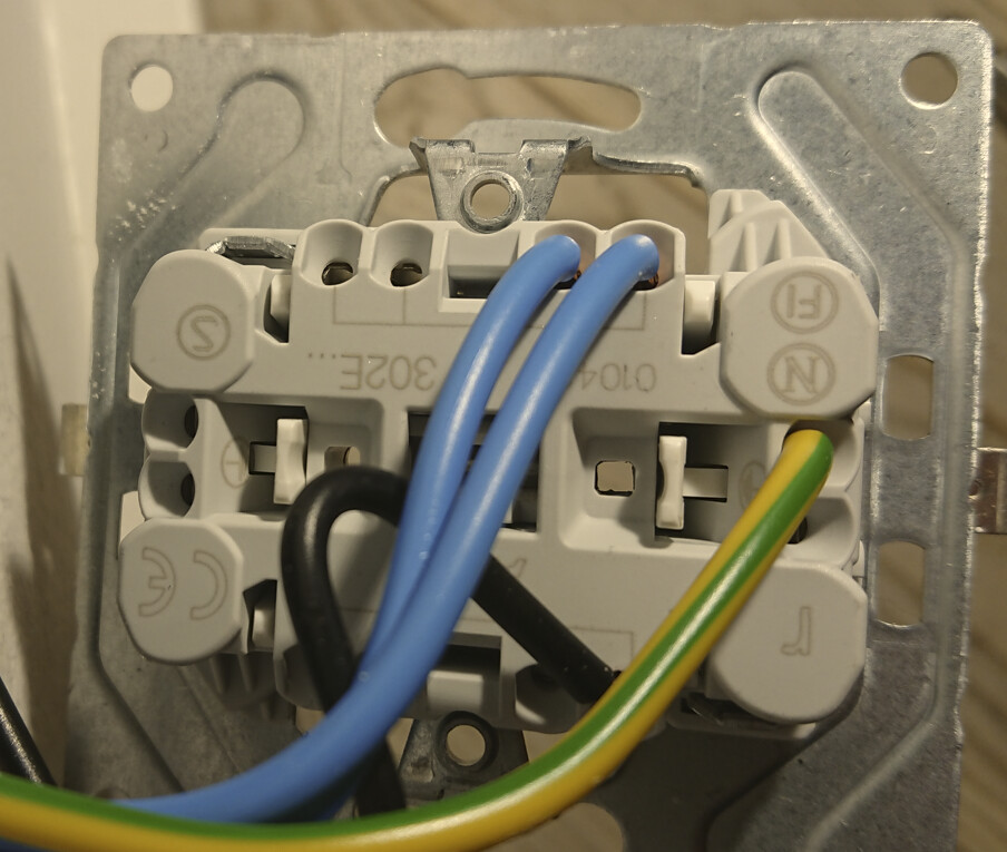

Jag har ett uttag som ska tas bort och sättas igen med ett täcklock men det uppstod några frågor som någon kanske har svaret på.
1. Varför går det två blåa kablar in i väggkontakten?
2.1 Är det möjligen så att den ena går vidare till en annan väggkontakt?

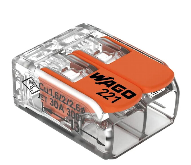

2.2 Om ja - för att inte påverka andra väggkontakter, kan jag använda en kopplingsklämma (Wago) som jag kopplar in de blåa kablarna i?
  • Väggkontakt med två blå kablar, en svart och en gul-grön jordkabel, kopplade till terminalklämmor.

2.1 Ja.
2.2 Ja.
Dilato och 2 till
E etompau skrev:
2.1 Ja.
2.2 Ja.
Tack för svaret, uppskattas.
Finns det någon annan anledning till att ansluta två blå kablar till ett vägguttag än att den ena kabeln går vidare till ett annat uttag?
Inte normalt. Men det finns uttag som har olika faser på olika brunnar. Ett sånt uttag tillsammans med val av fel färg och dessutom samma färger för två faser skulle kunna ge två blå till samma uttag där de blå inte är neutral och ska kopplas ihop. Men det är rätt många staplade fel då, så väldigt av ett edge case. Men med tanke på vad man ser ibland så är det väl inte helt uteslutet.
Just här är det ju dock redan ihopkopplat, framgår av markeringarna på uttaget.
Trädet123
Ingen annan korrekt anledning. Det förekommer ju konstiga direkt felaktiga kopplingar där man kombinerar ihop två grupper. Alltså att man drar fas från två olika säkringar, med var sin nolla i samma rör och kopplar ihop nollorna i en dosa. Sådant är grovt fel.
Trädet123
Men, om nollan är dragit vidare till ett annat uttag, varför drog man då inte fas och jord vidare?
Fairlane och 1 till
Ja, jag tänkte också på det när jag ser bilderna. Och det ser klart märkligt ut.
Det vore intressant att veta om båda de blå kommer till dosan via samma rör, eller om den ena går ut åt ett annat håll, och vad det i så fall mer finns i dosan som går ut åt det hållet.
En lite långsökt förklaring är om det är en tvåfasgrupp. En fas går till det här uttaget, en andra fas (vars ledare vi inte ser på bilderna) går vidare till något annat genom dosan, den behöver då få med sig en nolla. Men jorden då? Jo om den andra fasen går till något som är dubbelisolerat, och inte skall ha jord.
Som sagt långsökt men inte omöjligt.
Trädet123 och 1 till
Kanske nolla till en ojordad armatur som får fas/tändtråd med tråd som passerar i dossn.
Kan även vara ett byte till LED-dimmer som krävt nolla. Enklare stt hämta nolla från uttaget än att rota i kopplingsdosa.
Finns det i rummet (eller i närheten) någon dosdimmer eller annan typ av "smart" brytare?
Kan hända att man hämtat neutralledare från enklaste eller närmaste plats man fann neutral på till en sådan.
Du kan koppla bort uttaget som du tänkt.
Men eftersom det är en underlig koppling bör du vara extra försiktig, bryt strömmen till hela centralen och mät att allt verkligen är strömlöst innnan du börjar koppla om.
