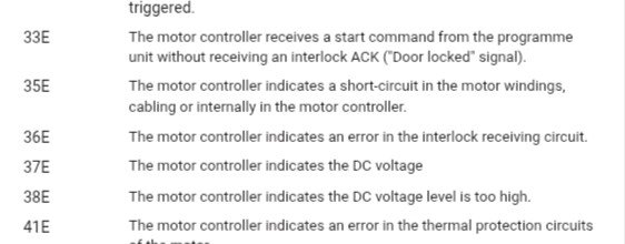

Felkod 36E skulle då kunna ha med indikering en att luckan verkligen är riktigt stängd. Kanske sitter det någon brytare vid lucklåset som fungerar dåligt.
Felmeddelanden för motorstyrning, inklusive 33E ("Door locked"-signal saknas) och 36E (interlock-kretsfel), visas på en lista.

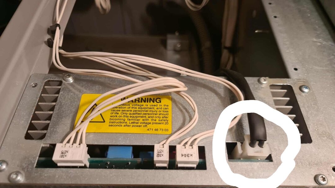

Nu så har vi trixat lite och av en slump upptäckt att om vi drar ur och i kontakten några gånger, se den inringade på bilden, så startar den igen. Vi har nog gjort så 4-5 gånger. Det märks när den börjar släppa in vatten om det ska funka eller inte, för om inte trumman snurrar när vatten släpps på så stannar den med kod 36E efter några minuter...

det är matningen till motorstyrningen, bara att byta som jag skrev tidigare

eftersom ändå en kostnad som jag inte vill kosta på den och jag klarar av varje gång att starta den genom att trycka in kontakten på bilden flera gånger......tror du jag kan fortsätta så här länge eller strejkar den till slut? Jag är inne på att skrota den men som det är nu så klarar jag tvätta utan problem bara jag trycker in kontakten lite varje gång.

kör på men motorstyrningskortet blir inte bättre

Är det en signal som motorstyrningskortet inte fixar som jag typ fixar manuellt istället när jag trycker ner kontakten lite fram o tillbaka?

Du råkar inte veta vad det är på det kortet som brukar lägga av? Om det exempelvis är några kondingar som blir gamla och trötta kan det ju vara väldigt enkelt och billigt att laga kortet.

nä det sker ingen felsökning ner på komponentnivå

Fast som privatperson är det ju inget som hindrar att man gör det om man har kompetensen. Med riktig tur är det något i stil med svullna elektrolytkondensatorer som enkelt identifieras med ett ögonkast. Med mer normal tur är det antagligen inte riktigt så enkelt men ibland har man riktigt ju tur.

det är ju egentligen bara en vanlig inverterstyrning med utökad logik
