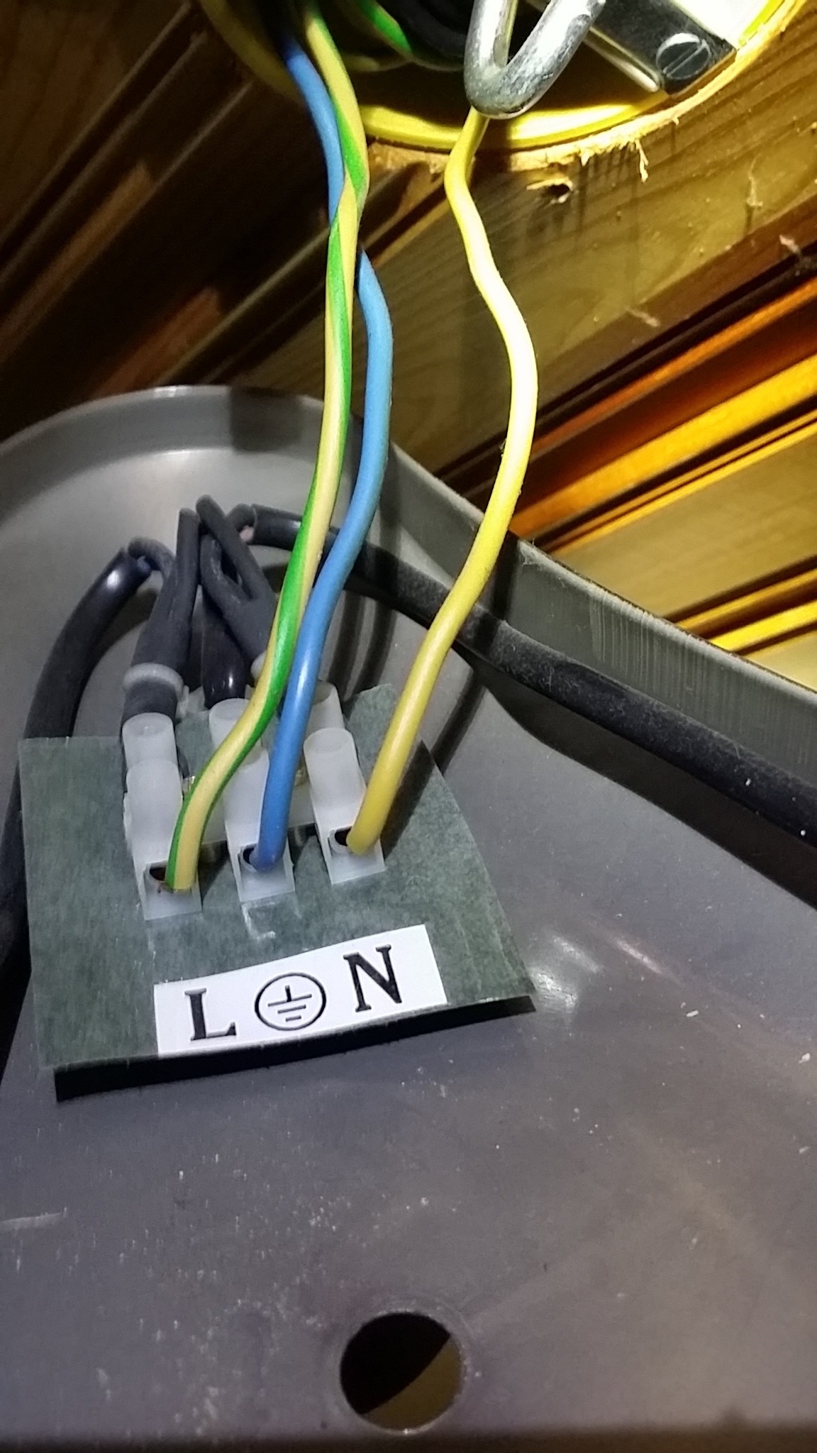

Jag skulle bryta strömmen och inte röra lampan när jag ser det där.
Koppla sedan ur lampan och isolera ledningsändarna med s k ubåtar.
Nästa steg är att mäta upp vilka spänningar du har mellan de olika ledarna. Efter att du slagit på strömmen igen.
Gul/grön ska ju vara skyddsjord, men risken finns att någon glad amatör varit i farten och att den inte alls är skyddsjord. Det enda säkra sättet är att försöka följa resp tråd genom hela kopplingen och till centralen.
Känner du dig osäker ta hjälp av någon som kan el, eller en elektriker.

Den gula bör troligen gå till L, den blåa till N och den gulgröna till jord. Som det är nu spänningssätter du jordledaren. Vid ett ev avbrott på den riskerar du att spänningssätta andra apparaters skyddshölje.
Gul är väl för övrigt inte godkännd som fasledare pga av förväxlingsrisk med jord?
Som alltid kan man aldrig lite på färg. Kontrollmät och följ kabeln vidare till central.

Som sagt flytta inte några trådar innan du vet vad som är vad. För det kan bli värre än det troligen redan är.
Ingen jordfelsbrytare utom på toa ledningen, huset är byggt på 80 talet så bara jordat i kök å garage
Ser nå svarta kablar långt där uppe men den gula går inte dit jallafall

Jordfelsbrytare funkar på uttag även utan jord!! Se nu till att få en Jordfelsbrytare installerad och gärna även att jorda upp resterande uttag!
Troligtvis bara en felkopplat lampa ( allvarligt nog) Men det är värt kolla upp.
Den kommer att fungera utmärkt, men kopplingen är både förbjuden och farlig. Strömmen går mellan fas och skyddsjord. Den felaktiga lösningen fungerar enbart så länge ingen jordfelsbrytare skyddar gruppen.

Idag är inte gul eller grön FK tillåtna kabelfärger. Men det gäller vid nyinstallation.frlise skrev:
Personligen tycker jag att röd ledare är ett större problem eftersom den ofta men inte alltid användes som skyddsjord
