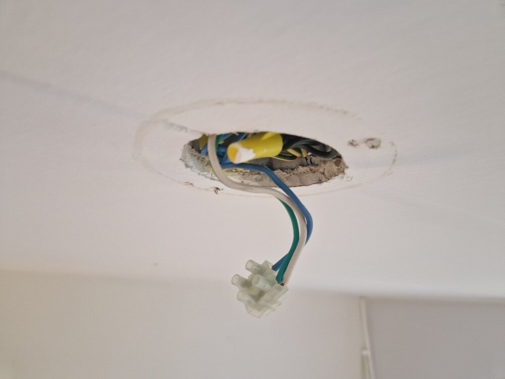

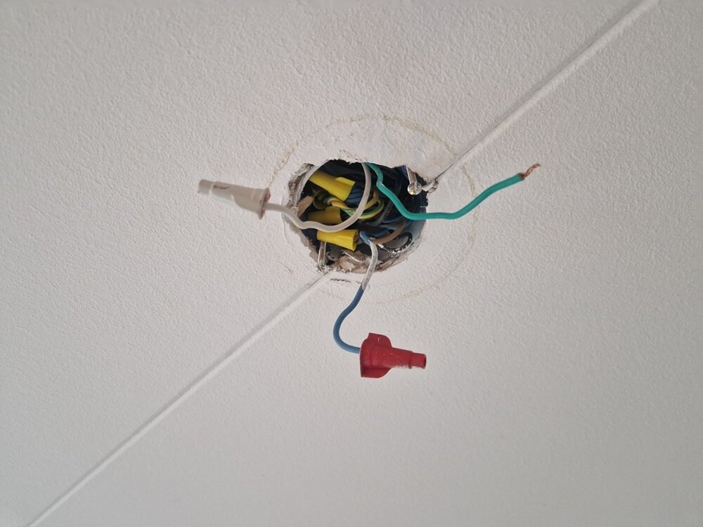

Radhus 70-talet, gamla färger på elkablar i takuttag
Hej Nytt problem med lampor i radhuset. Har flyttat in för några veckor sedan och ska nu ta tag i taklampor i vardagsrummet. Det finns två platser att sätta lampor, men inga lamputtag finns sedan tidigare. Jag har nu köpt två lamputtag men blir osäker på hur jag ska koppla in dom nu eftersom det är gamla färger.
Jag hittade en guide för gamla kablar här på forumet men också kommentarer om att den inte var helt säker.
Jag visar bilder på hur tidigare ägaren har lämnat det.
Min fru har inte bestämt vilken lampa hon vill ha än, men tippar på att det blir något ojordat.
Jag har köpt multimeter på Biltema och är redo med den vid behov.

En (intelligent?) gissning är att det är som det brukar vara när man har en ljuskrona i ett vardagsrum. Dvs
Kontrollmät med växelspänningsläge större än 250V mellan blå-vit och sedan blå-grön det skall vara 0 eller ca230V beroende på strömbrytarens läge.
Det är inget svårt. Men är du osäker på hur man mäter sök hjälp av någon kunnig.
- blå N, neutral, nolla
- vit Tändtråd
- grön Tändtråd
Jag gissar på vit = nolla
Blå och grön = tändtrådar från en krontändning.
Detta är en ännu intelligentare gissning, för det är ganska tidstypiska färger (men inte i stockholm, och ungefär hälften av orterna i landet, de som brukar ha svart som nolla på den här tiden).
MEN, det duger inte med gissningar egentligen, för det kan faktiskt vara precis vad som helst.
Sen kanske det är så att du inte har skyddsjord i rummet, har du köpt lamputtag utan skyddsjord?
Annars måste du byta alla uttag och dra jordledare till alla uttag.

Jag vet inte om det är så intelligent gissat som man kanske kan tro. Eftersom vit och grön är ihopkopplade i det ena "lamputtaget"Mikael_L skrev:
För då skulle nämligen en säkring gå varje gång man slår till en av strömbrytarna. Det är iofs lätt att kontrollera...
Jag ser ju nu att det faktiskt finns gulgrön där inne i dosan.
Vilket byggår är det på huset?
Jag tror att gulgrön började komma typ 1969, och att det skulle vara fullt infört (efter övergångsperiod) 1972 eller 1973.
Och det gamla regellösa systemet av färger blev ersatt av den första nationella normen typ 1975.
Så är huset byggt efter 1975 så bör man ha valt blå som nolla.
Men typ 1973 och tidigare, typ, så var blå i princip aldrig nolla.
Men sen kan ju folk ha kopplat om en del under årens lopp förstås.
Kan elmont möjligen ha koll på dessa årtal?

- Byggår är 1979. Bor i Göteborg. Jag ha köpt ett lamputtag utan skyddsjord.
- Det är inte en strömbrytare med två vippor, utan det är två separata strömbrytare bredvid varandra, med en vippa vardera. De har där tröghetskänslan som finns i dimbara strömbrytare.
Ja då är blå troligast nolla.J JurrHurr skrev:
Och övergången till den nya färgstandarden var så färsk att grön inte än hade helt slutat användas.
Men det är ju trots allt fortfarande gissningar, det måste ju kollas upp lite hur som helst.
Som Henrikhuslöse skriver, det finns ju en toppklämma där inne med en massa blå ledare, om den blå till taklampan också är kopplad här så kan vi vara nära 100% säker på att blå är nollan, de två andra är (eller har varit) tändtrådar.
Du borde även se att några andra av alla de där blå går in i något rör endast tillsammans med en svart och ev en gul/grön.
Samt att en svart går med tillsammans med den vita och gröna, i ett rör (det är detta som leder ner till strömbrytaren, ev via några fler dosor.
Men jag är fortfarande nyfiken på skyddsjorden.
Är andra uttag i rummet jordade eller inte?
Är uttagen du köpt för att sätta upp jordade eller inte?
Yes, uttagen jag köpt är ojordare. Ingen annat uttag i huset har varit jordat.Mikael_L skrev:
