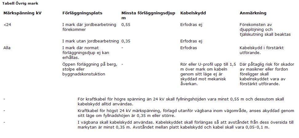

behörig elektriker skrev:
Reglerna säger 55 cm ner till ovansida på kabeln.
Ja, just det....55 cm.
