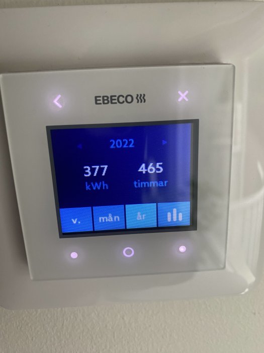

Det står 79% förutom 6840 kWh. Jag gissar att termostaten inte har en inbyggd elmätare utan är inställd att den drar en viss effekt och räknar ut energiförbrukningen utifrån detta och aktiv tid. Om 79% innebär 6840 kWh skulle 100% innebära 6840 / 0,79 = 8658 kWh. Det är 8760 timmar på ett år vilket innebär att golvet skulle ha en effekt på 0,99 kW.N Nathalie skrev:Jag kan erkänna att jag förra vintern hade golvet i fråga på konstant temperatur istället för att det skulle gå på tid som det är förinställt. Nu har jag ändrat det. Senaste avläsning sa 25kWh per två dygn och 59% jag minns rätt.
Det lustiga i kråksången är att golvet i badrummet som är utanför toaletten gav mig 1600kWh samma dag som mina fantastiska 6800 på toaletten. Nästan dubbla ytan men bara en vägg utåt (toaletten är i ett hörn) och med ett element (bv). Skaplig skillnad.
Tyvärr var det så det var byggt då vi köpte det så pärlor för svin och allt det- jag är fast med elvärme i badrum och toaletter. Även den andra wc/dusch har elvärme trots att resten av våningen har vattenburen golvvärme.
Jag gissar att termostaten är inställd med sin leveransinställning på 1000W. Alltså har den sannolikt inte gjort av med fullt så mycket. Samtidigt innebär 79% belastning att den gått ganska hårt ändå.

Mitt badrum är på 3,8 kvm med elvärme i golvet. Graden av isolering i plattan vet jag inte, byggt -92, golvvärmen från -15.
Mina grannar med samma storlek på husen har ca 1000 kwh lägre årsförbrukning än mig, de har orginal vattenburen handdukstork som värme i badrummen.
Men jag har även en 1kw byggfläkt i garaget på 3,7 x 6,5 m som håller 5 grader vintertid, det har ingen granne.
Men uppskattningen på det är att min golvvärme drar runt 500 kWh per år.
Kan även nämna att termostaten gick sönder för nån månad sen så värmen gick på fullt hela tiden, golvet var då så varmt att man inte kunde stå still på det utan att bränna sig.
