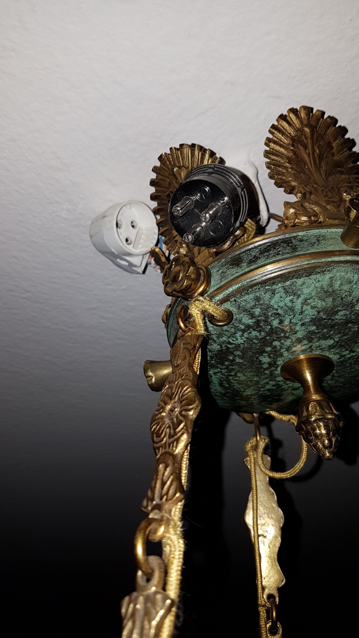

Jag har köpt en taklampa och står nu inför en situation där kontakten inte passar.
Vad kan man göra för att få till detta?
Antik taklampa med gyllene dekorationer nära en vit väggkontakt, kontakten och lampan matchar inte varandra.
Ja om du vill ha ljus i lampan får du väl byta kontakten på den. Passande kontakter finns hos alla hemfixarkedjor (Jula/Clas Ohlson/K-rauta/Biltema)
Gissar på att den är sk kronkopplad, dvs det går att tända två grupper av lampor i den.
Vet du inte vad du håller på med, bör du uppsöka en elaffär som kan hjälp dig.
NawYer
Med den kontakten har den säkert inte varit inkopplad på länge. Du bör undersöka om kablarna inuti är OK för lampan har ett metallhjölje som kan bli strömförande om inte allt är OK. Jag ser tx en utfransad kabel som kommer ut från takkupolen.
Det kanske krävs en helrenovering av elen.
NawYer
Det är nog, som nämnt, värt att göra om den.
