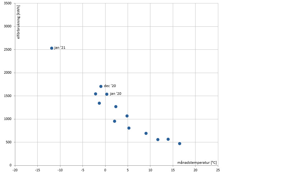

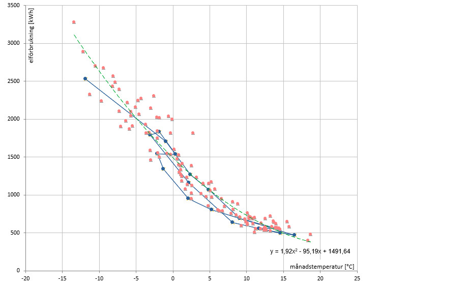

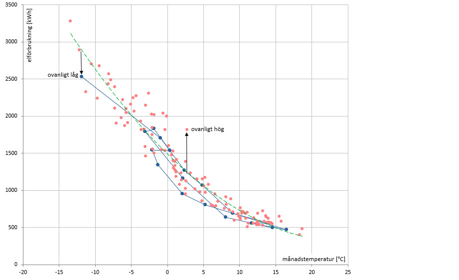

vill man ha lite koll på elförbrukningen skulle jag rekommendera att man för lite bok över husets konsumtion (det går oftast lätt att återskapa historiska data också, även om man inte tidigare har samlat på sig den)
är man lite slängd i excel så är det plättlätt, men kanske ännu enklare med penna och ett vanligt rutat papper med
– den genomsnittliga månadstemperaturen (hittas hos SMHI) på x-axeln och
– husets elförbrukning (hittas hos elbolaget) på y-axeln
då uppkommer denna graf – här för ett hus med byggår 2009 och med de senaste 13 månadernas data:
som framgår av grafen var januari tio-tolv grader kallare än såväl december som januari i fjol och som en konsekvens steg elförbrukningen 800-1000 kWh för huset – för ögat/optiskt ser det ganska rimligt ut
i samma graf för samma hus men med alla månader i livet – här med de sista 18 månaderna i mörkblått och sammanbundna med en linje för enklare lokalisering och lite excel-extravaganser – ser man tydligt sambandet mellan temperatur och elförbrukning:
och då ser man enkelt månader som avviker "på riktigt":
alltså månader då förbrukningen avvikit kraftigt från andra månader med liknande temperatur – och för detta huset så var förbrukningen den senaste månaden faktiskt avsevärt lägre än brukligt vid -12 grader (frekvent vedeldning i kamin kvällstid), medan en oktober för några år sedan var osedvanligt dyr (lite oklart varför, men gissningsvis felställd golvvärme)
