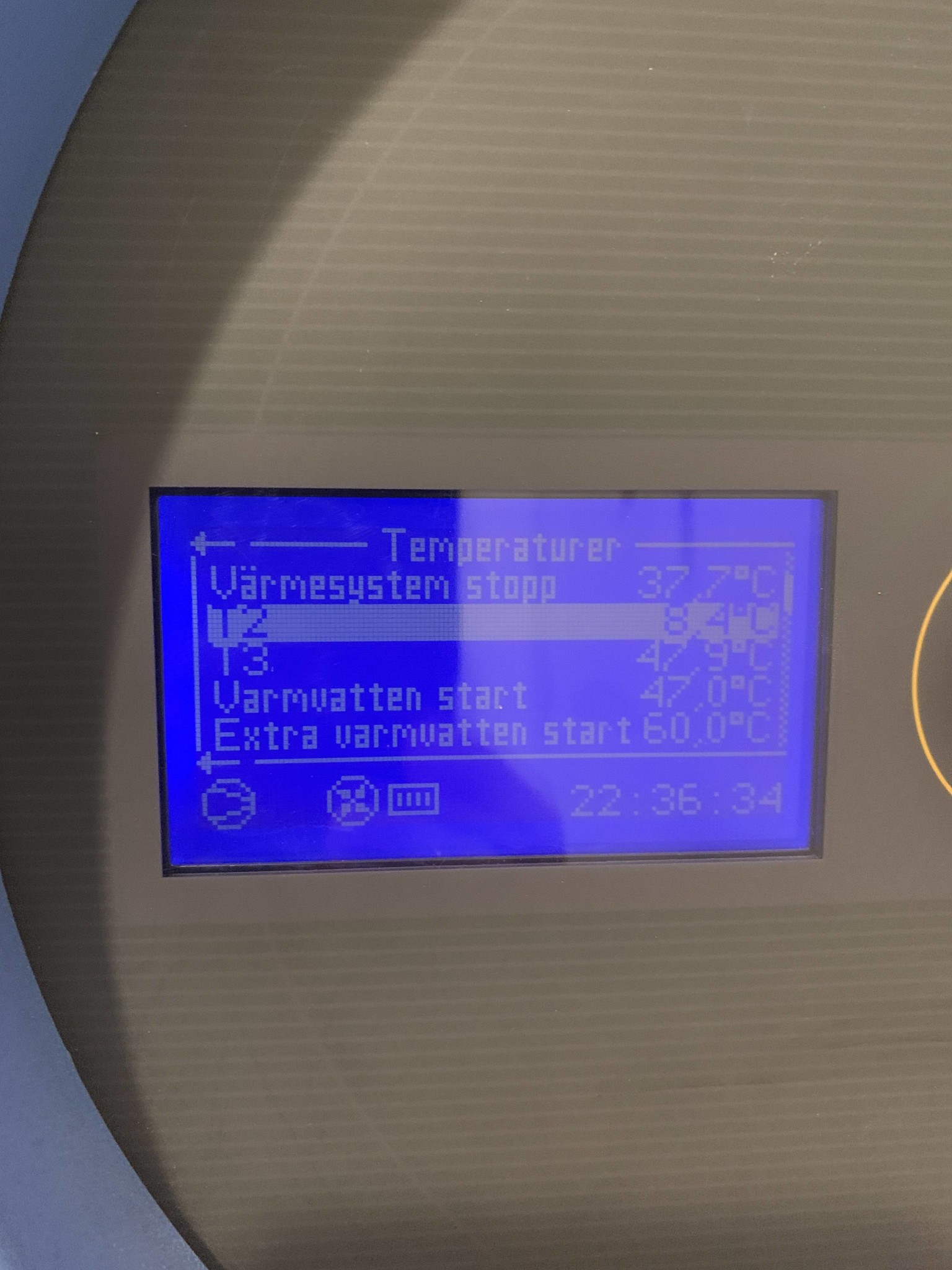

Ja, det ser ut som att den går med eltillskott för att värmepumpen inte orkar. Det behöver inte vara något fel i sig, utan beror på hur man har dimensionerat anläggningen från början. Men om det har funkat bättre tidigare så är det nog dags att ta dit någon som kan se över prylarna.
varmvattentemperaturen ligger på 47 grader just nu jämfört med 51, bör det vara nåt att vara oroad över?
vad avses med "just nu"?
för att vara ett ögonblicksvärde är det nog helt i sin ordning om det tappats varmvatten nyligen
om inget varmvatten tappats och den hållit 47° timmavis är det mindre bra och tyder på något fel och di små otrevliga legionellabakterierna dör inte heller vid den temperaturen (de växer heller inte till, men 47° är inte någon bra driftstemperatur)
werasd
Alltså det har legat under 50 senaste veckan o då har man ändå kollat till tempen utan att varmvatten förbrukats
jag har inte jobbat med din modell av vp, men vad jag ser i ditt första foto i inlägg #24 tolkar jag som att du har en inställning av önskat börvärde på 47° för tappvarmvattnet – så i så fall gör den precis vad du bett den om :)
som jag nämnde i förra posten är det inte någon bra driftstemperatur – Boverket rekommenderar att varmvatten ska hålla minst 50° vid alla tappställen för att undvika legionella (och lägre än 55° för att undvika skållningsskador), därför måste pannans hålla en varmhållningstemperatur en bit ovanför 50°, hur mycket blir beroende av längden på varmvattenledningarna
Tomture61
Står tom Varmvatten start 47 gr Varmvatten stopp 48 gr :)
Vad exakt det betyder :thinking:
werasd
Kan det vara start som ska vara 50-51 kanske?
det låter som en vettig åtgärd – kanske 51/52

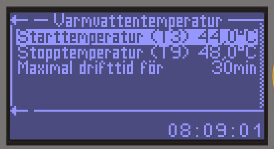

härifrån går det inte att ändra temp
  • Digital display visar temperaturinställningar för värmesystem utan möjlighet att justera dem.
Nej, men härifrån:
Skärmdump av inställningsmeny för varmvattentemperatur med start- och stopptemperatur.
Accessnivå=Service -> Avancerad meny -> Varmvatten -> Varmvattentemperatur.

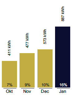

Mitt hus är på inget sätt jämförbart med TS, men jag hade samma ökning i januari mot december (Stockholm) Bor själv, och användningen av el är konstant.
Det är kylan som ökat förbrukningen.
werasd werasd skrev:
Hej, fick elräkningen för januari månad och blev väldigt chockad, förbrukningen låg på cirka 4000 kwh jämfört med månaden innan på ca 2200 kWh, märktes på räkningen kan man lugnt säga.
Att sedan elpriserna varierar kraftigt med varierande tillgång och förbrukning hjälper naturligtvis till.
Samma här, se hur förbrukningen skenade när polarvintern slog till:
Stapeldiagram som visar ökad elanvändning från oktober till januari med högst förbrukning under januari.
