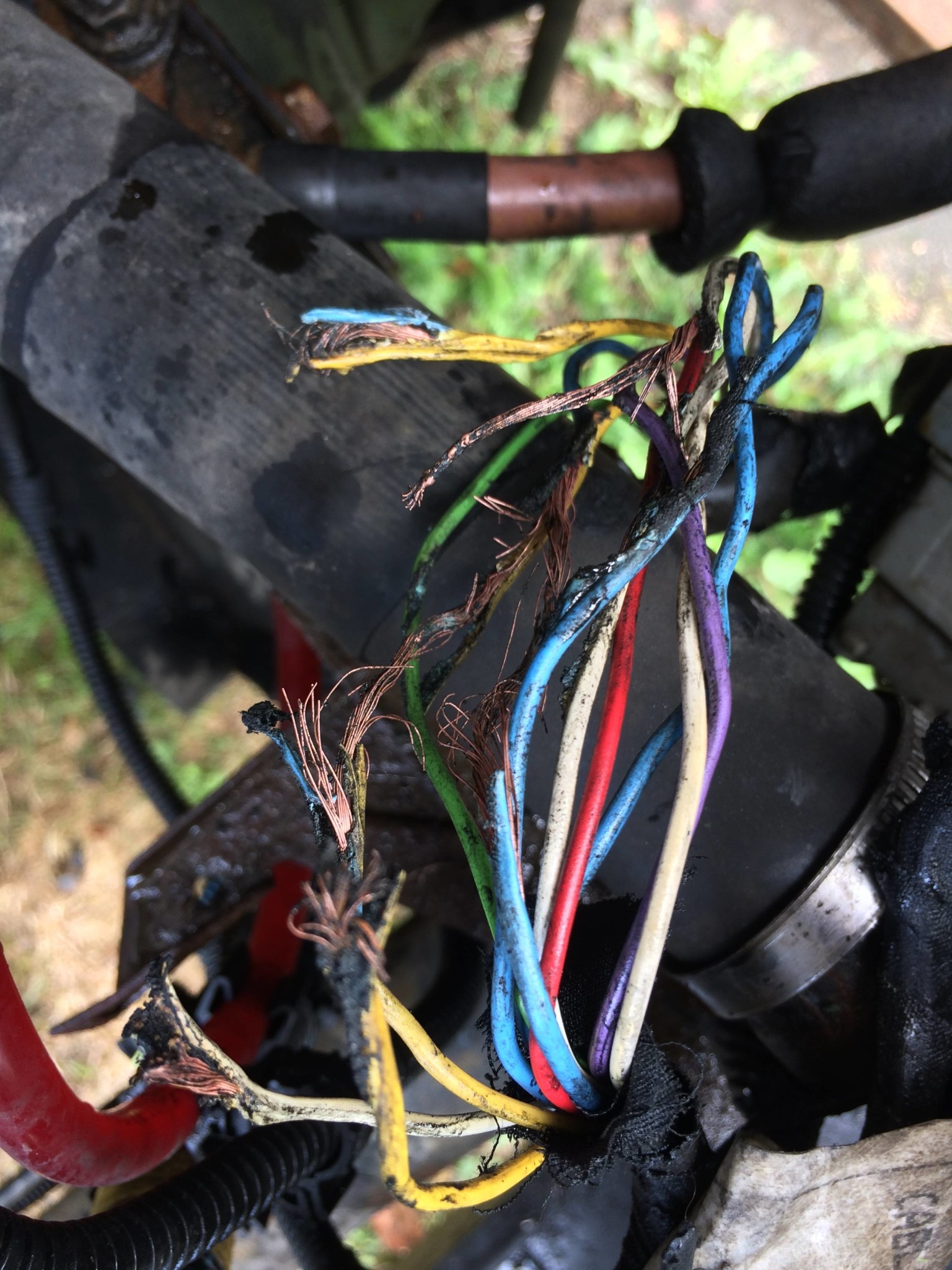

Jag skulle nog börja med att byta ut den kabelhärvan, eller jag skulle helst vilja byta ut kabelhärvan men jag skulle börja med att bara lappa ihop alla kablar i felsökningsyfte och sen när det visar sig att det fungerar så skulle jag skjuta upp själva bytet av kabelhärvan i ganska många år.
Att hitta orsaken till problemet skulle också vara intressant.

Iveco Diesel. Problemet var att denna kabelstam låg och nötte mot vänstra frambenet. Stora vibrationer i Ivecodieseln. Motorn går som den skall. Extraljus kräver lite mera än det vanliga.. lykthus spricker pga vibrationer osv. Skarvade o lödde, krympslang. Ny dragning så att det inte låg emot något. Sen gick det.

Jag skulle utan att tveka laga den med att löda in nya kabelbitar. Färgmarkeringarna är ju perfekta. Det är 6-8 kablar som ska lagas och det tar högst ett par timmar.
Verkstaden lägger i ny kabelstam och du vet aldrig om den är som din eftersom originaldelarna byttes till synes varannan vecka.
Lödning omlott och två st krympslang då blir det perfekt. Träna på bänken om du är lite ovan.

Nää, så är det ju. Vid en första anblick på problemet blir man ju less. Men, funtad som man är så ser jag ganska snart en utmaning istället. Ska jag vara ärlig, så var detta inget större problem. Hade säkert löst det på vägen också med alla saker jag har med mig i skåpet, även om det varit mörkt ute.
