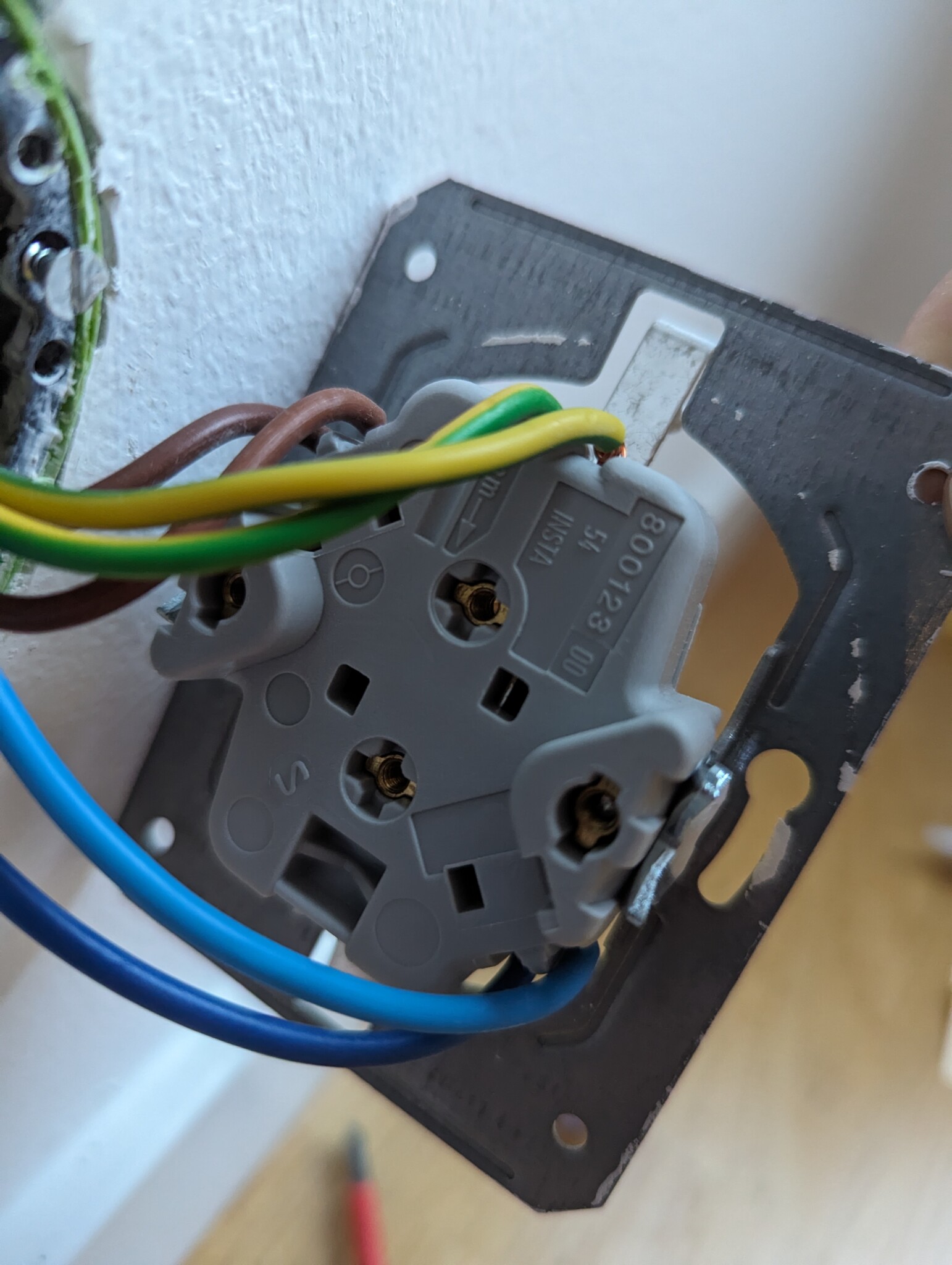

Några uttag bara la av igår. De sitter på en gemensam säkring i elcentralen som inte löst ut.
Om man bryter säkringen så får man 0,0V i uttagen oavsett hur man mäter.
Om man sätter på säkringen får man följande
Nolla-fas= 1,34V
Nolla-jord= 230V
Fas-Jord= 230V
Uttagen har fungerat felfritt under mer än ett decennium sedan installation. Det som är fel är alltså plötsligt uppkommet sedan igår.
Vad är fel?
Bild på uttaget med ovan mätningar:
Eluttag utan täckplatta, väggmontering, elledningar ej anslutna, installationsarbete, säkerhetsrisk, närbild.
Förtydligande:
Detta är ett av fem uttag som samtidigt fått samma fel.

Den uppenbara gissningen är att en av dina huvudsäkringar har gått.
Du har 3-fasmatning till huset. Det innebär att du vid mätarskåpet har en säkring för varje fas. Sedan är de olika grupperna i din undercentral fördelade på de tre faserna. Går en av de säkringarna slutar alltså alla gruppledningar som ligger på den fasen fungera.
Om du har flerfasförbrukare, alltså apparater som är anslutna mellan två olika faser och inte mellan en fas och neutralledaren, så kommer den saknade fasen att spänningssättas via den förbrukaren. Då kan du få godtycklig spänning när du mäter spänning där.

Börja med att koppla ut allt som är anslutet till den gruppen och mät igen.
Gör även ett kontinuitetstest mellan fas och nolla samt mellan nolla och jord med säkringen bruten.
Har du jordfelsbrytare?
Jag gissar att nollan till gruppen släppt i centralen och spänningen du mäter mellan nolla och fas beror på en inkopplad förbrukare på gruppen som förbinder gruppens fasledare med nolledaren.

Kolla in huvusäkringarna vid mätaren först , byt alla 3, efter det felsökning, är det mer på den säkringen, fungerar det. Kan vara glapp eller bränt i första uttaget från centralen eller på säkringselementet i centralen.

Grejen är att allt annat i huset fungerar som det ska. Felet är vad det verkar isolerat till dessa uttagen, kan det ändå vara huvudsäkring?

Om nollan har släppt, ska det verkligen bli 230V mellan nolla och jord då?
Jag har jordfelsbrytare.
Man får 0V mellan allt med säkringen bruten.
Ohmmät mellan nollan och skyddsjorden, har du inte låg resistans (typ någon ohm) så har nollan släppt någonstans mellan uttaget och centralen.

Tror inte en sekund på nollsläpp, utan att fasen har utgått av någon orsak. Skulle noll utgått, så finns det 230 V mellan fas och jord.

Det finns tre huvudsäkringar
230V mellan jord och alla tre huvudsäkringarna.
Det är ju just det som TS mätt.
Nolla-fas= 1,34V
Nolla-jord= 230V
Fas-Jord= 230V
Nolla-Fas = ingen potential tyder på att nollan är oansluten.
Nolla-Jord = 230 Volt tyder på att nollan har spänning genom en ansluten förbrukare.
kasamark och 11 till
Börja med att öppna alla uttag som sitter på den gruppen (säkringen) och kontrollera och mät anslutningarna.
Därefter får man kolla i centralen hur det ser ut.
Dilato
Då har du ett släpp på vägen från centralen och ut, Är du lite förtrogen med EL , lyft av locket på centralen och kika på hur det ser ut på den säkringen, automater ) fäll upp och ner ett par gånger, mät till noll och jord på utgånde ledning. Finns det där, så blir att gå igenom hela vägen genom dosor/vägguttag för att hitta avbrottet. Men var är början ???

Hmm men var, inget är inkopplat
Det är precis det som händer:
Jord har som vanligt potentialen 0.
Nollan är förbunden med fas (potential 230V) genom en förbrukare (t.ex. en glödlampa) som i vanliga fall drar ström och har ett spänningsfall på 230V vilket gör att nollan i vanliga fall får potential 230[fas]-230[spänningsfall]=0 V. Men eftersom ingen ström går genom förbrukaren så blir det inget spänningsfall. Nollan har därför samma potential som fasen: 230[fas]-0[spänningsfall]=230 V.
Således blir spänning mellan nolla och jord 230[nolla]-0[jord]=230 V.
