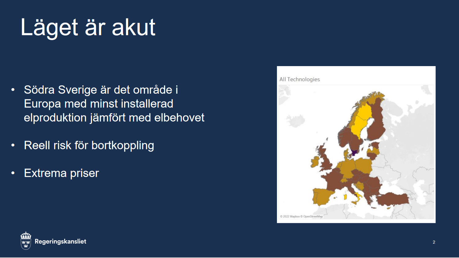

P paralun skrev:
Jo men nu har man då lyckats att tekniskt förstöra södra Sveriges elförsörjning så att det är sämst i hela Europa i klass med ett bananland med reell risk för bortkoppling.... en stor skam!
[länk]
Du kan nog rita in fler små områden med ringa produktion i EU om du vill. Det där är snarare propaganda.
