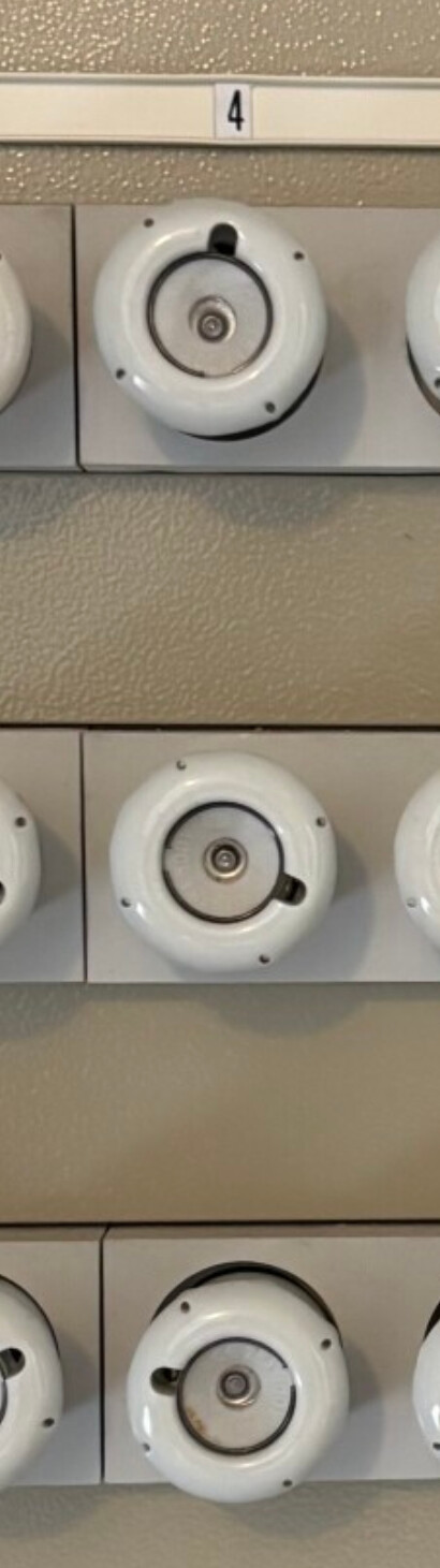

Jag hittade den utslagna säkringen och nu funkar elen! Så nu ska jag montera detta igen med försiktighet
betyder detta att du hittade problemet? Det var en huvudsäkring?
Men OM du hade strömmen bruten både när du tog bort den gamla lampan och när du monterade den nya, så måste du nästan på något sätt kopplat fel. Så att du kopplade ihop den strömförande tändtråden med antingen jord eller neutral (nolla). Kan du visa bild på kopplingsplinten till lampan?
