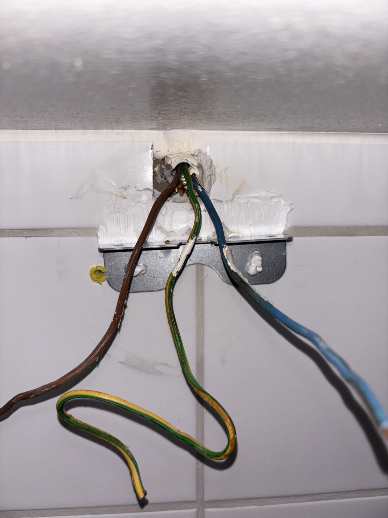

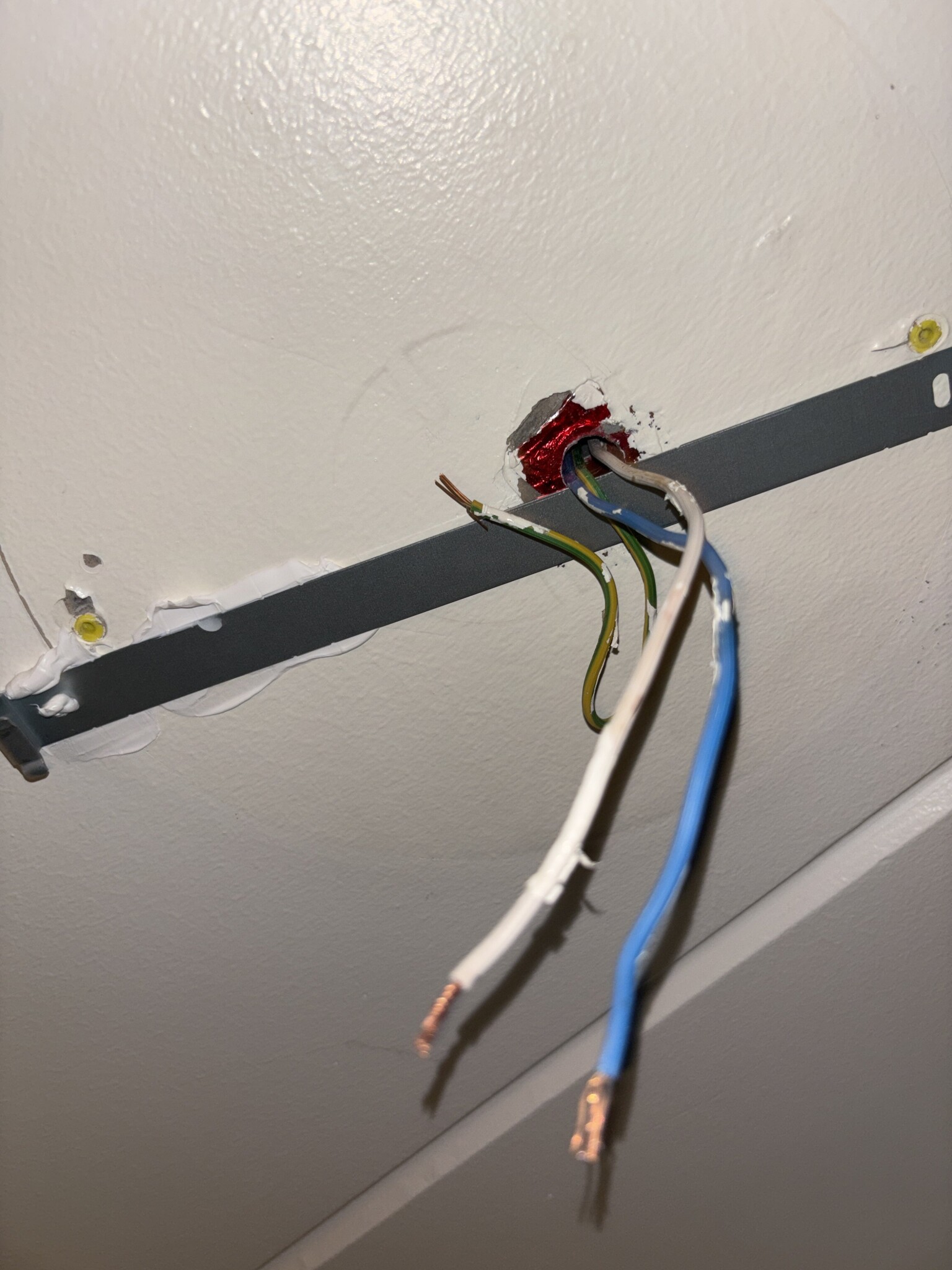

Lägg upp lite bilder på kopplingarna. Så kanske någon här kan se vad som är fel
Såhär ser ni att första bilden är i talet. Den andra bilden är i väggen över spegeln. Och jag tycker ju inte jag gjort något som kan avlösa en kortslutning men jag är inte elektriker så jag har nog mycket möjligt gjort något
  • Elektriska kablar som sticker ut från ett vägguttag, med en vit, blå och gul-grön ledning synlig mot en vit vägg.
  • Elektriska kablar i ett badrum, exponerade och lösa kopplingar över kakel, potentiella elektriska problem.

Och hur ser det ut för det var inkopplat till lampan?
