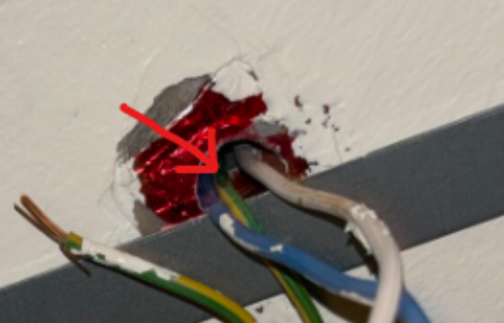

Elen dog i badrum, kök efter lampbyte
Nu i efterhand är jag i lägenheten och kollar, inget vägguttag i hela lägenheten fungerar utan enbart lampor i hall, 1 badrum och vardagsrum elen i resterande lägenheten är borta. Kan det då vara en porslinsäkring som gått?

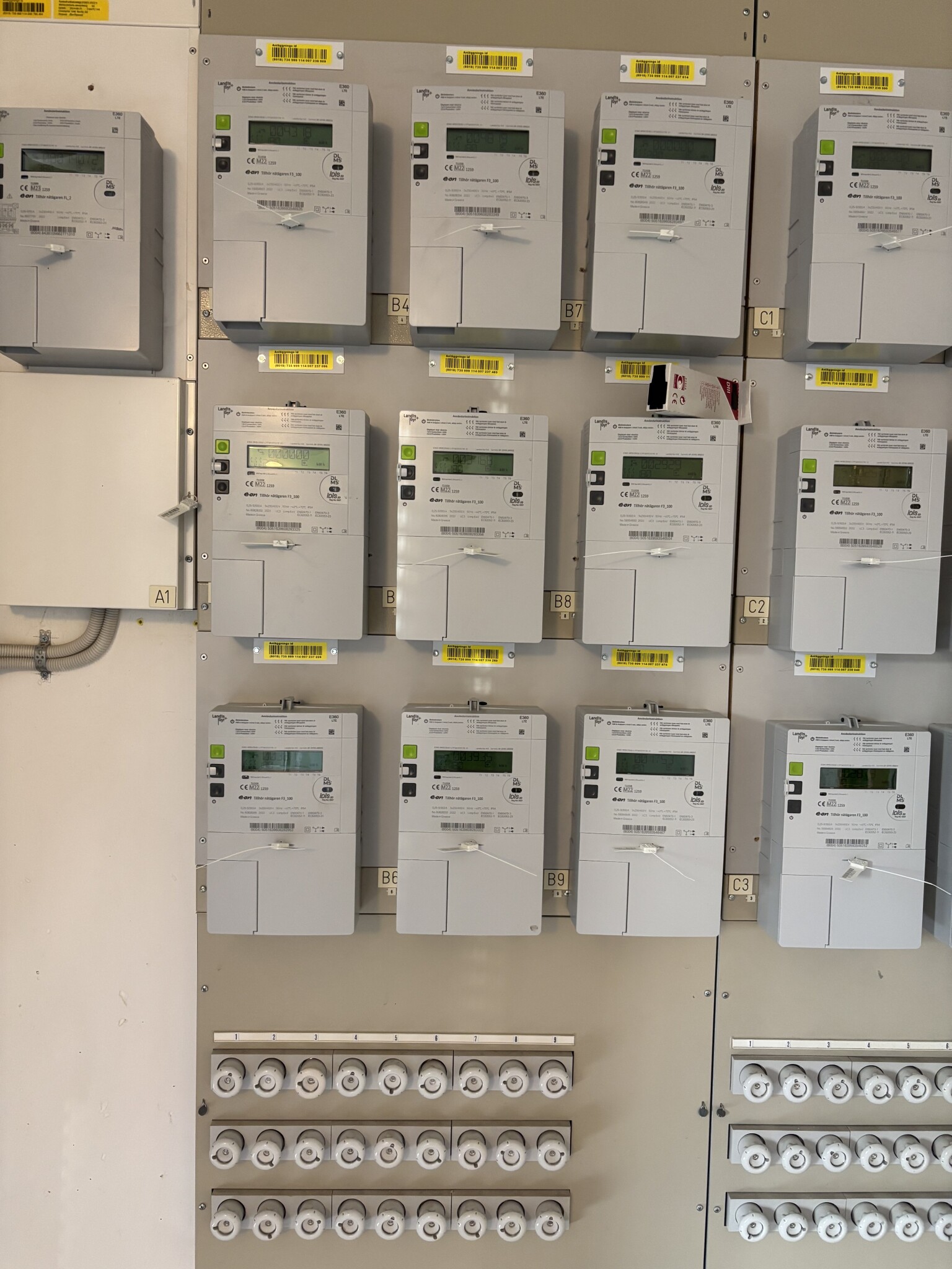

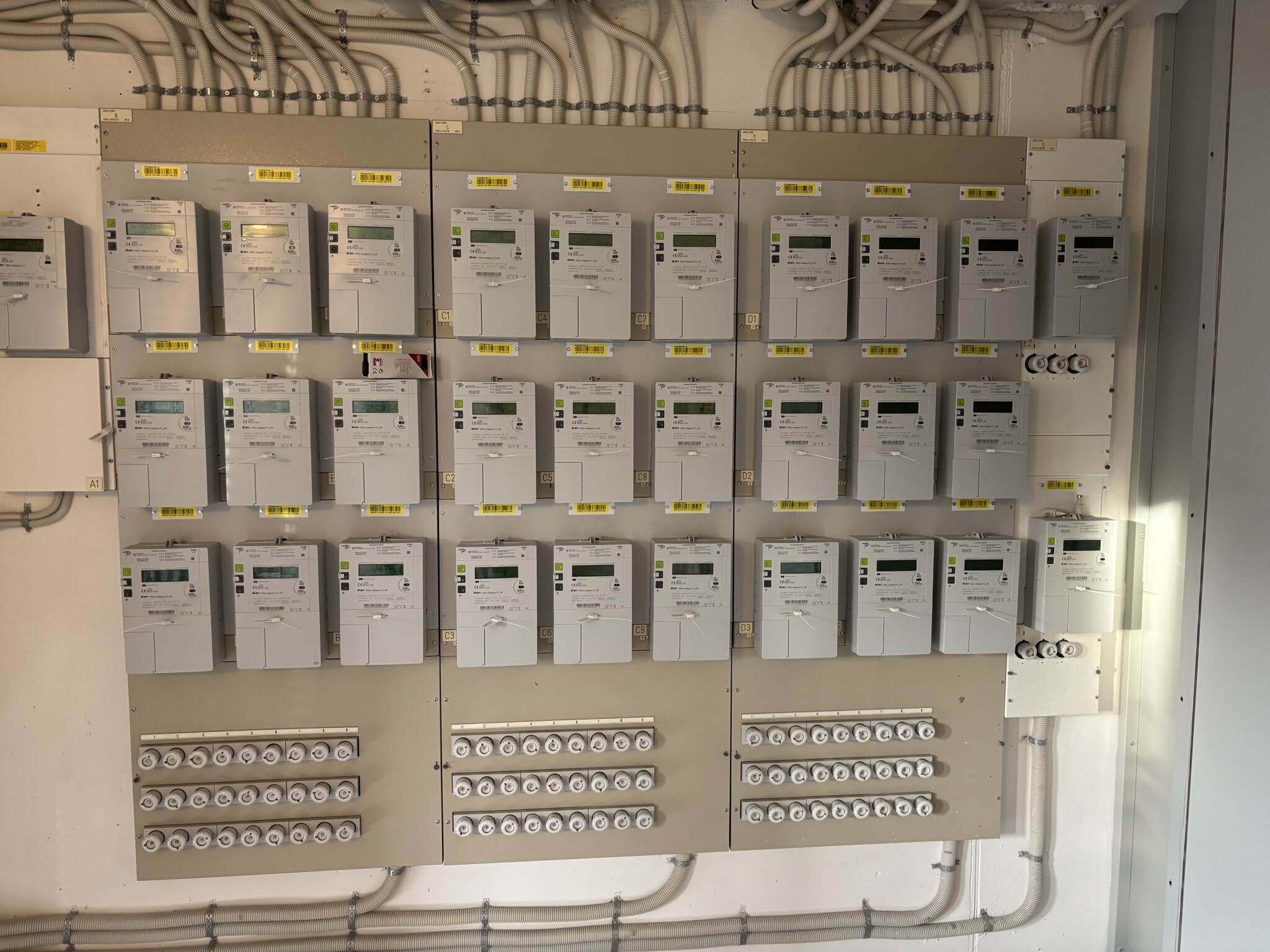

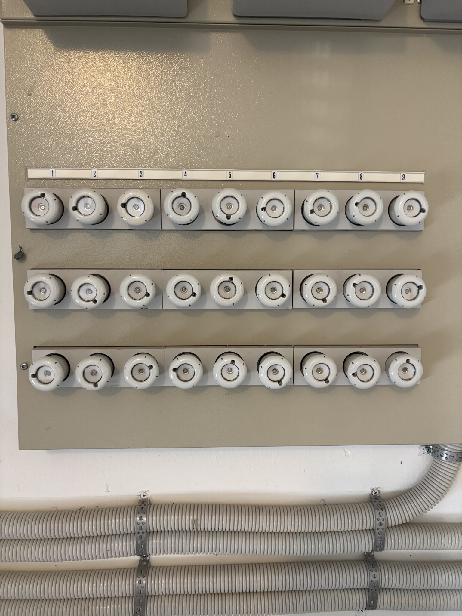

Hur ser det ut i lägenhetens elcentral/proppskåp. Kan du ta en bild?
Huvudsäkringen kan ha varit sliten, då kan den ge med sig innan eller samtidigt som säkringen i lägenheten. Normalt sett löser dock säkringen i centralen mycket snabbare. .en efter att säkringarna i lägenheten löst ut några gånger så kan detta hända.
Intressant att notera här är att om ett byte av lampa (jag tolkar det som en "glödlampa") löser ut säkringen så triggade du troligen en kortis, så du har en skada på ledaren eller en dåligt skruvad ledare någonstans. Detta måste hittas, det räcker inte att flippa upp säkringen bara (efter att huvudsäkringen är fixad).
Leta reda på felet som fick säkringarna att lösa!
Okej tack för infon, frågan är ju vart man börjar. Jag antar då att problemet förmodligen ligger i just de badrummet där jag tänkte byta ut lamporna. Och det satt glödlampa innan men skulle byta ut till led lampor.pacman42 skrev:
Men jag ser ju inga skador på kablarna jag tog bild på! Kan det vara något problem i vägguttaget eller strömbrytaren som sitter i samma badrum?
Problemet är garanterat där lampan är, annars hade inte kortisen blivit när du var där och rörde runt.P Philip0105 skrev:Okej tack för infon, frågan är ju vart man börjar. Jag antar då att problemet förmodligen ligger i just de badrummet där jag tänkte byta ut lamporna. Och det satt glödlampa innan men skulle byta ut till led lampor.
Ja precis, hur uppstår en kortslutning då? Finns det något som säger att jag ska byta en lampa före den andra eller ska jag nu leta efter skadade kablar. Eller vad kan annars utlösa en kortslutning?pacman42 skrev:
I första hand ska man se till att inget är spänningssatt. Då är det värsta som kan hända att jordfelsbrytaren löser om nolla och skyddsjord får kontakt men det är inte farligt ur elsäkerhetssynpunkt utan mest bara irriterande.P Philip0105 skrev:
Nu har jag öppnat för elskåpet. Min mätare är den andra från vänster högst upp! Jag antar att det är mina säkringar som är under där men det verkar inte vara någon som läst ut.Alfredo skrev:
