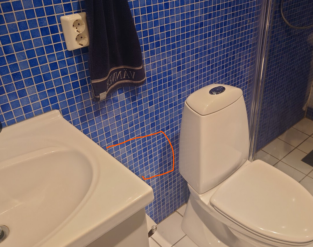

Jag har ett badrum som blir lite kallt när utetemperaturen går under nollan och skulle behöva komplettera med ett element.
Det enklaste sättet som inte kräver elektriker är att koppla ett litet 250w till det befintliga eluttaget och placera det enligt bilden nedan. Frågan är huruvida det är lämpligt med ett IPX4 klassat element där?
Jag har funderat på ett Mill IB250

Under förutsättning att tillverkaren anger att elradiatorn får användas i badrum via stickkontakt samt att den står i zon2.

Det bör gå bra. Ser ut att hamna i oklassat område.
Välj med fördel ett element gjort för badrum. Men det låter som det är ett sådant du tittat på 👍

Ja precis, det är godkänt för zon 2 i badrumA avh67f skrev:
https://millnorway.com/product/mill-invisible-panel-heater-250w/
Nått man ska vara uppmärksam på i badrum är att yttemperaturen inte sak bli högre än max 60 grader. Det beror på att man ofta vistas där med naken hud och man ska inte få brännskador om man av misstag stöter emot elementet.
