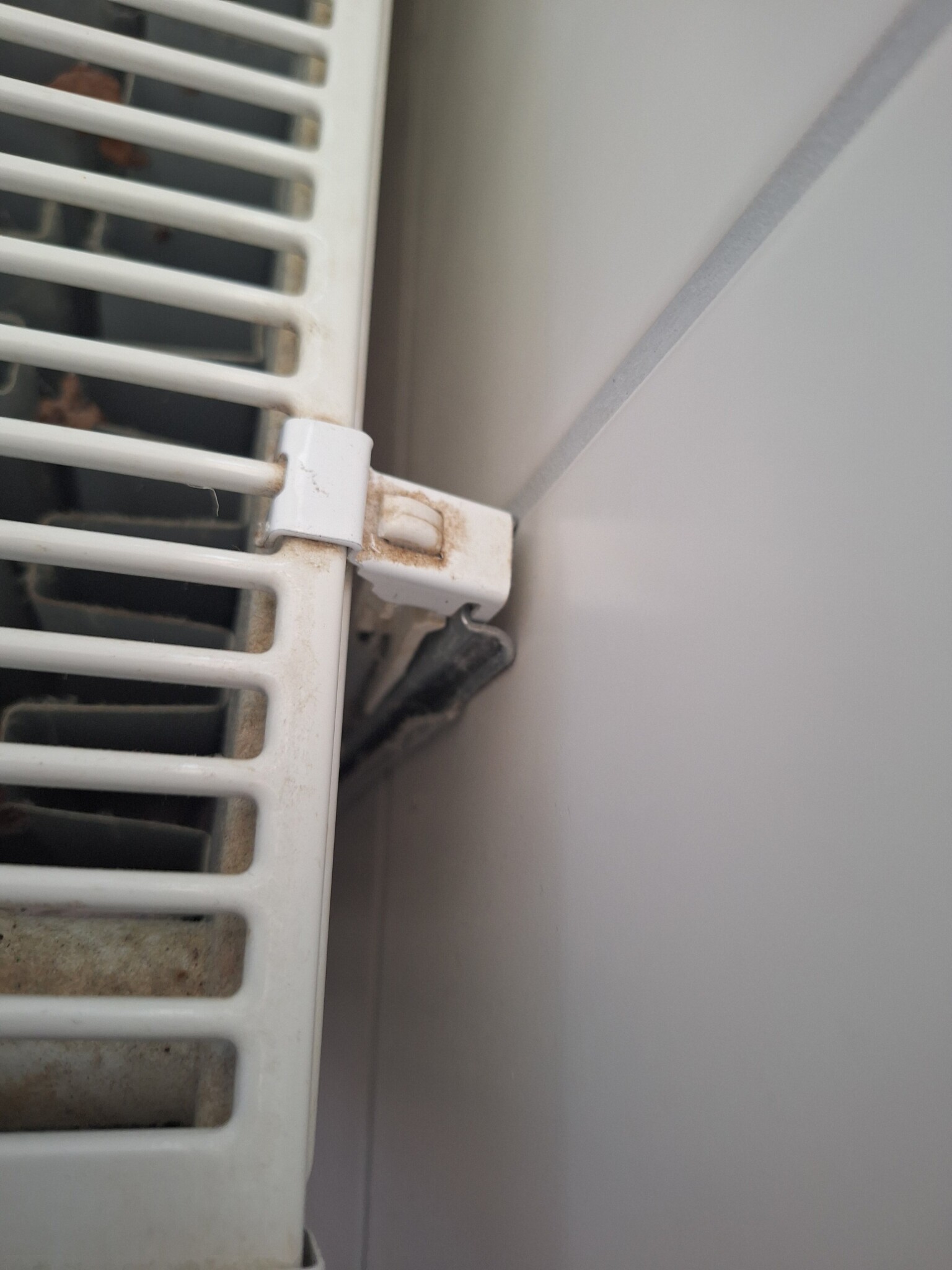

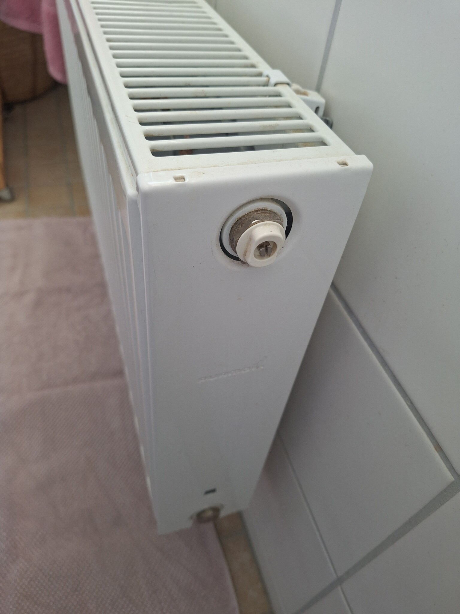

Mitt element är rejält dammigt och behöver städas, men jag fattar inte hur det ska gå till och hur jag får loss ovansidan för att ens kunna rengöra, tips?

Sidorna rakt upp och ut, sen lyfter du på vita krokarna på konsolerna rakt upp (fjäder) och plockar bort toppen, medans du gör sista operationen är elementet helt löst så tappa det inte till du fått tillbaka krokarna.
