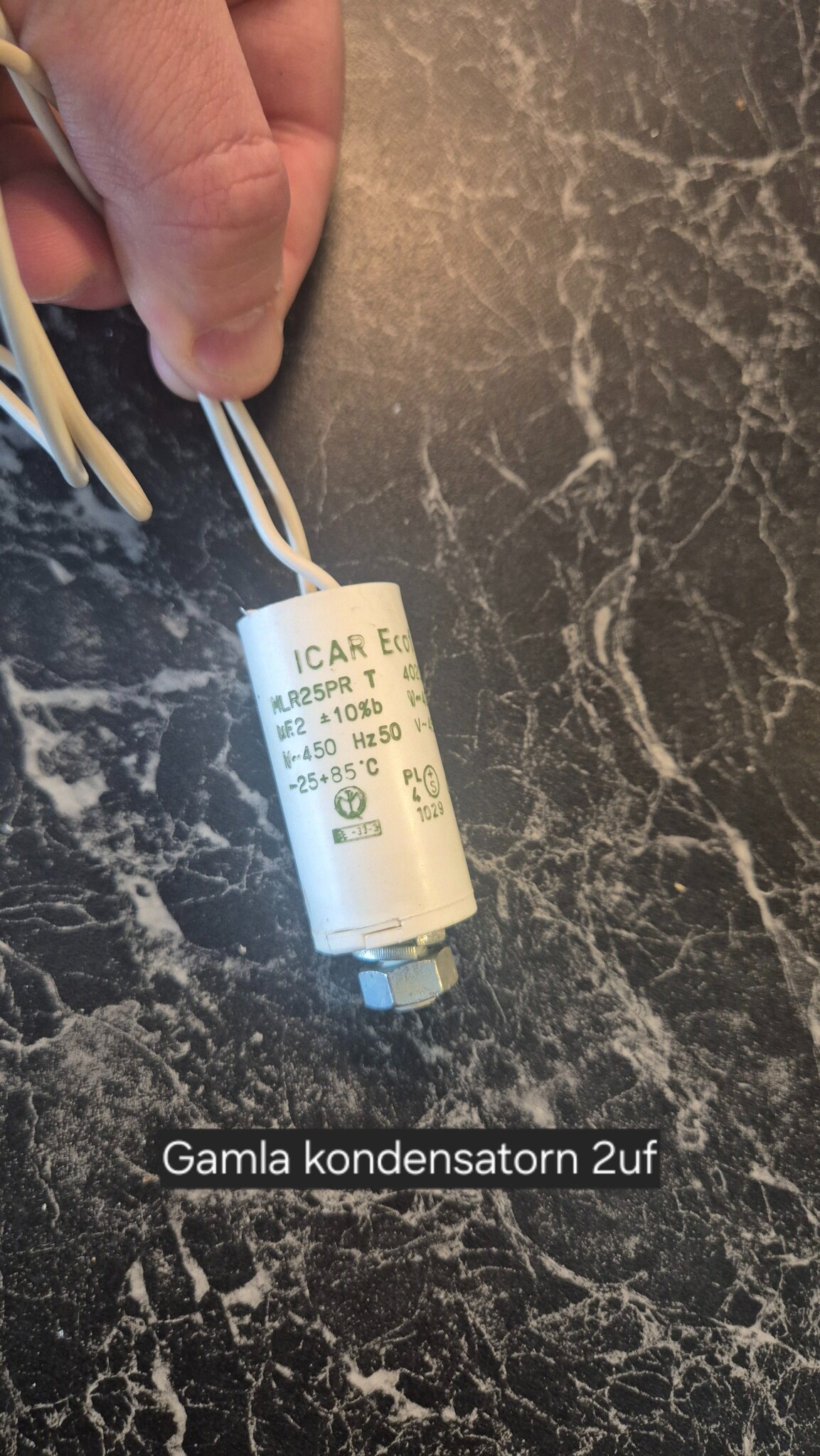

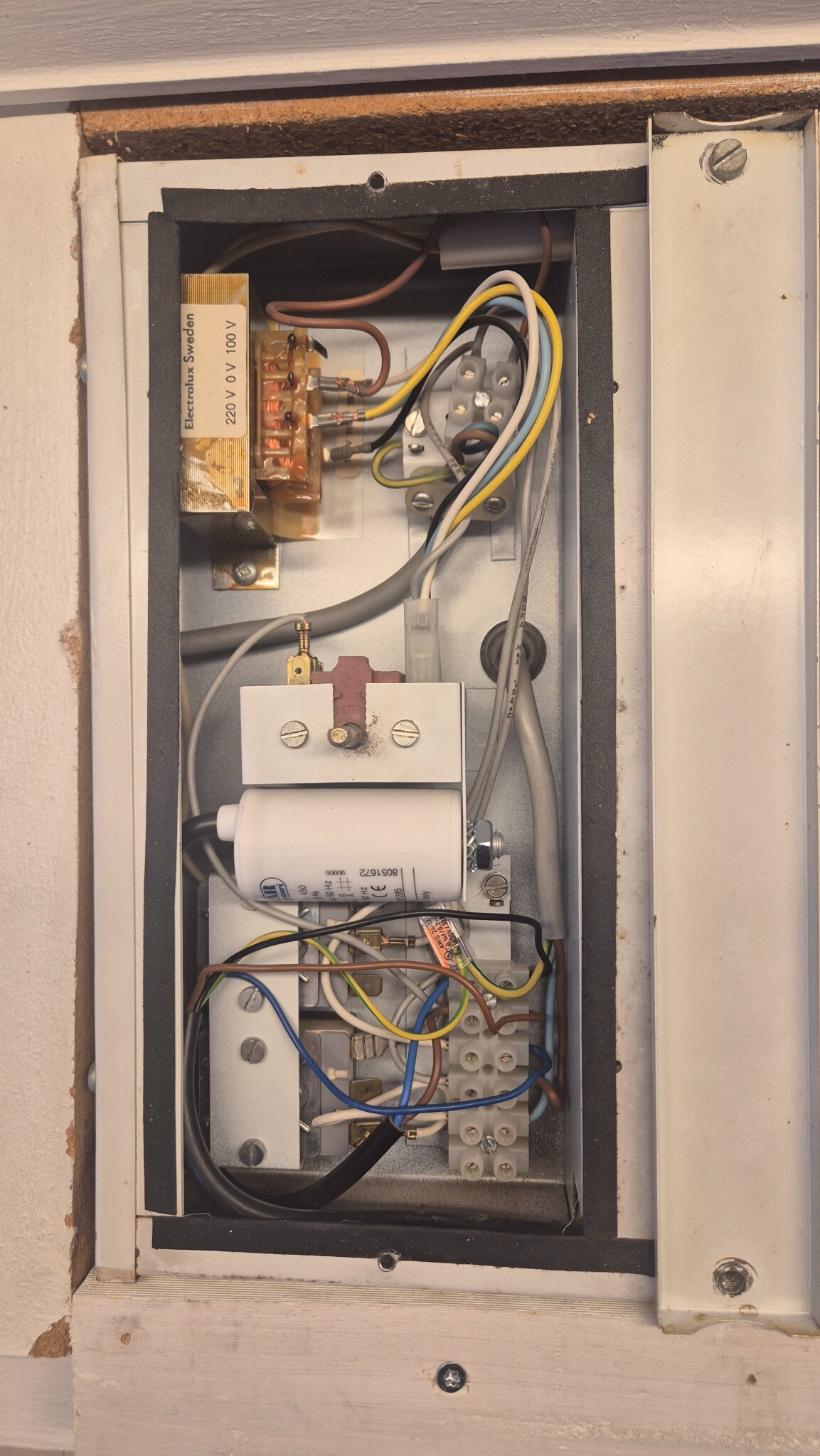

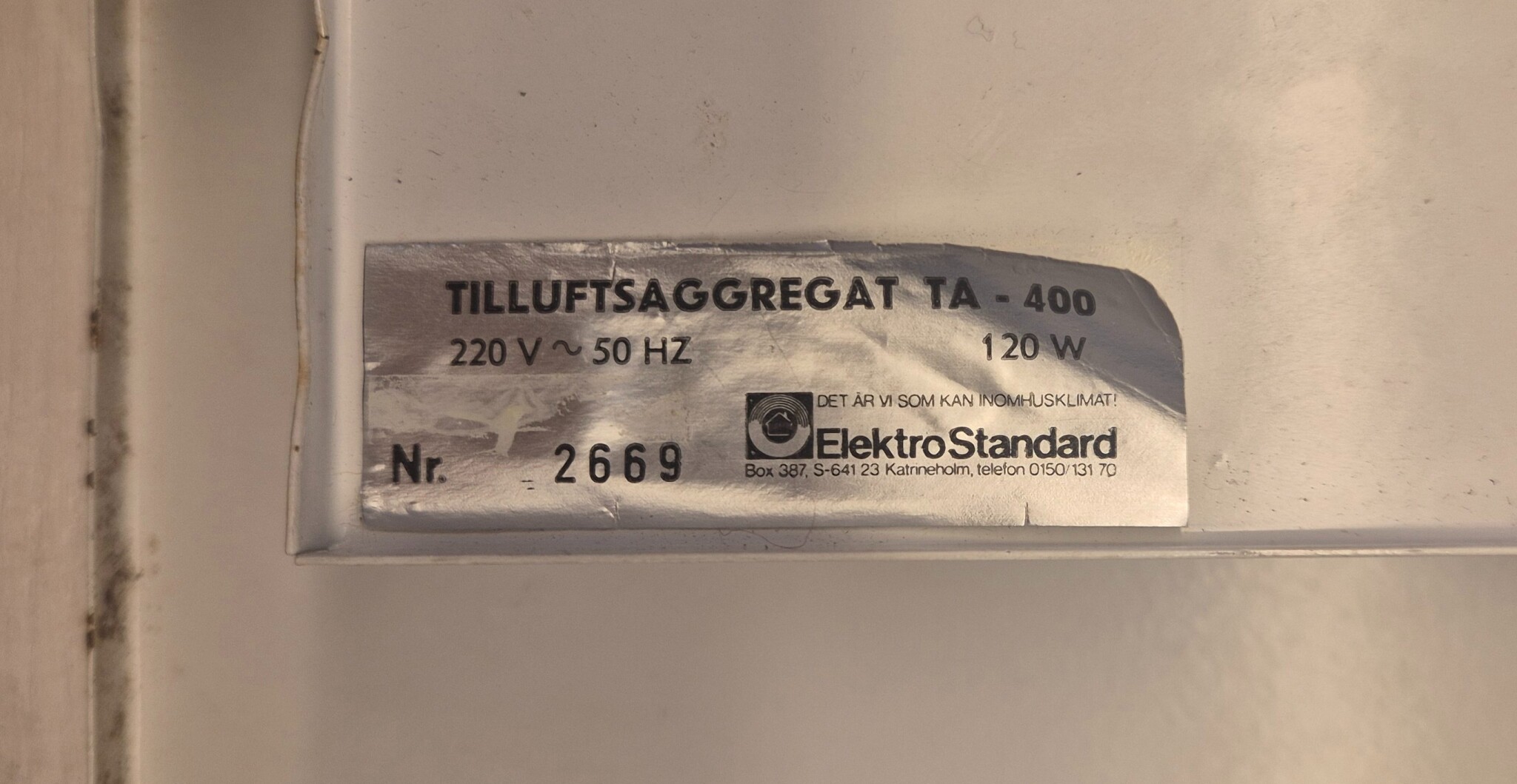

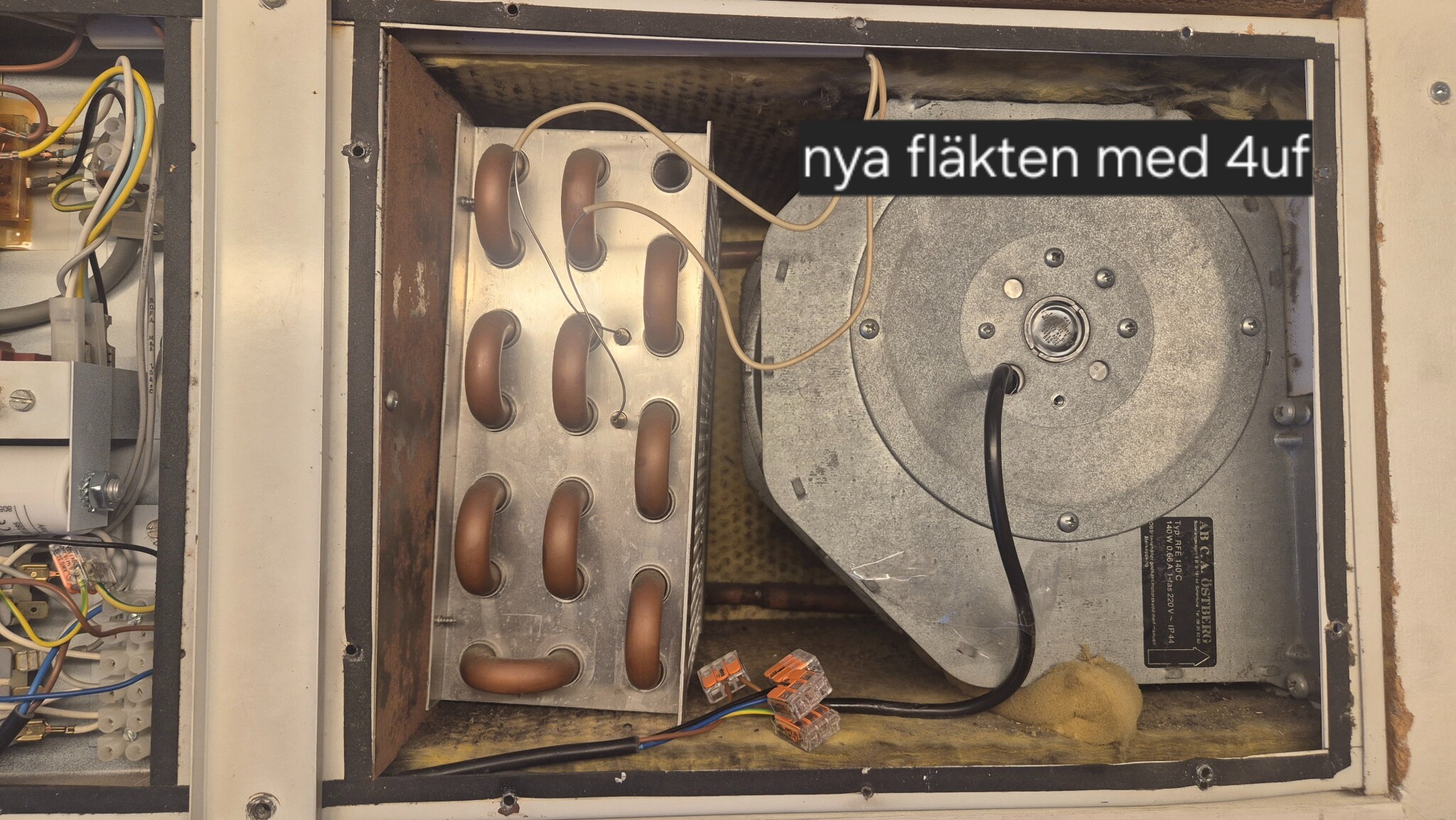

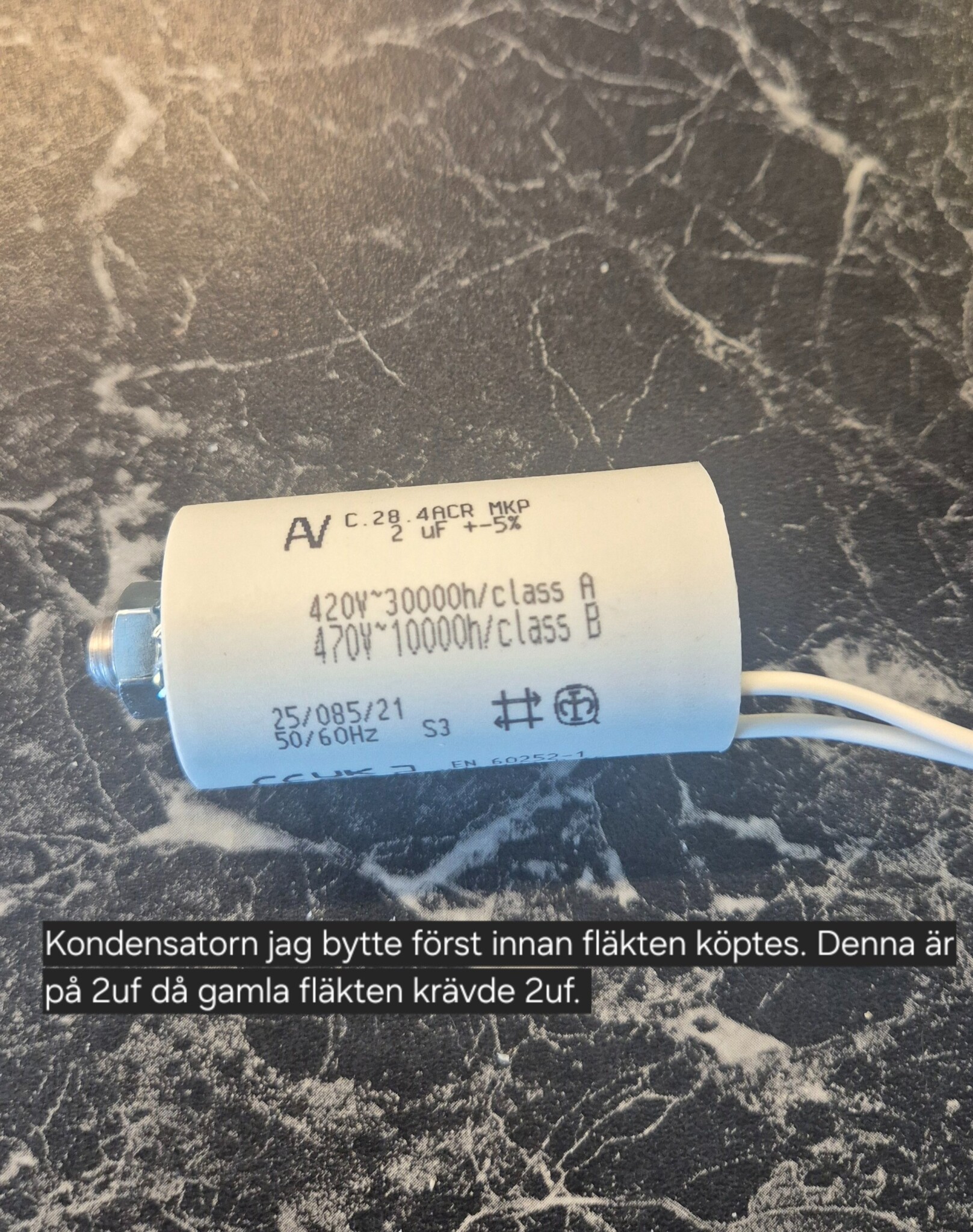

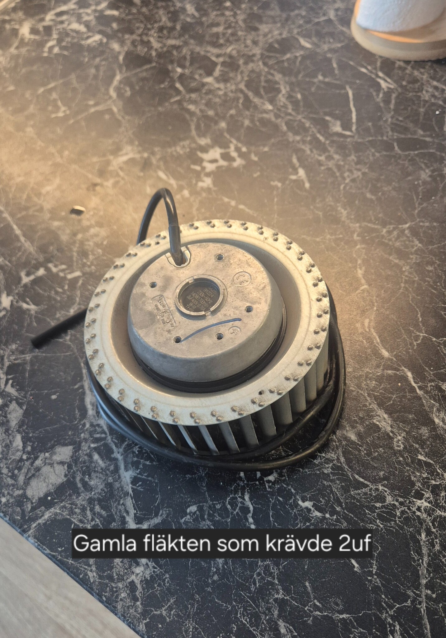

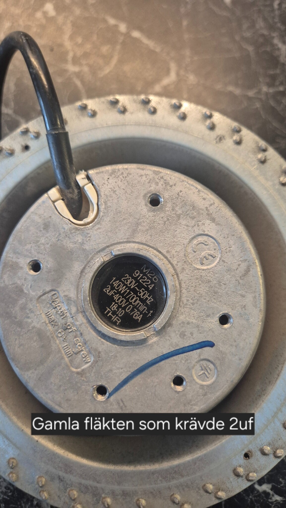

Vår elektrostandard TA400 (Tilluftsaggregat) från byggåret 1985 har strulat lite under de senaste veckorna. Den gav upp och jag bytte kondensator först (2uf) men problemet kvarstod att fläkten går igång men stänger av sig själv och sen tar det några minuter och hoppar igång igen (kör nån/några min) för att sedan ge ifrån ett klickljud och stänga av sig.

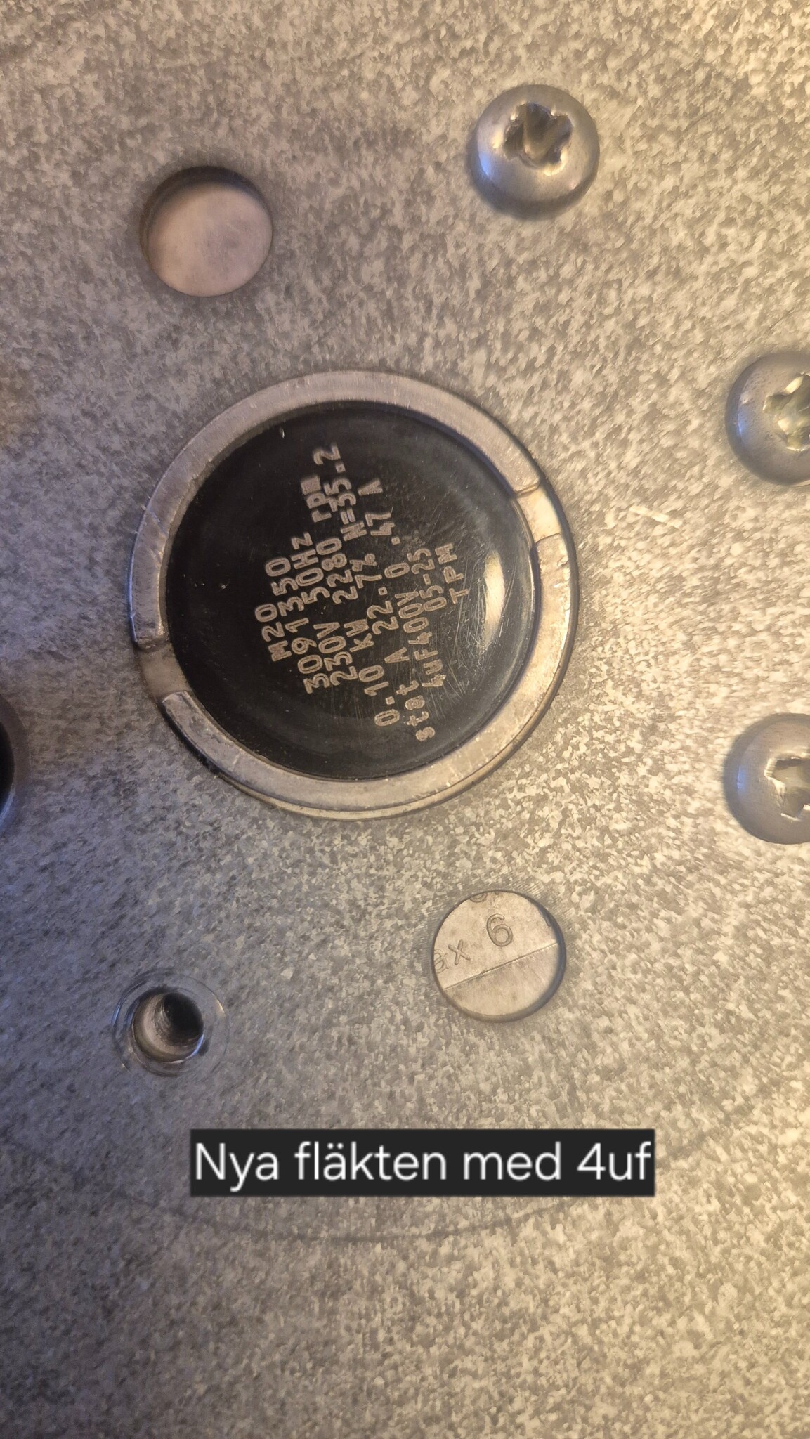

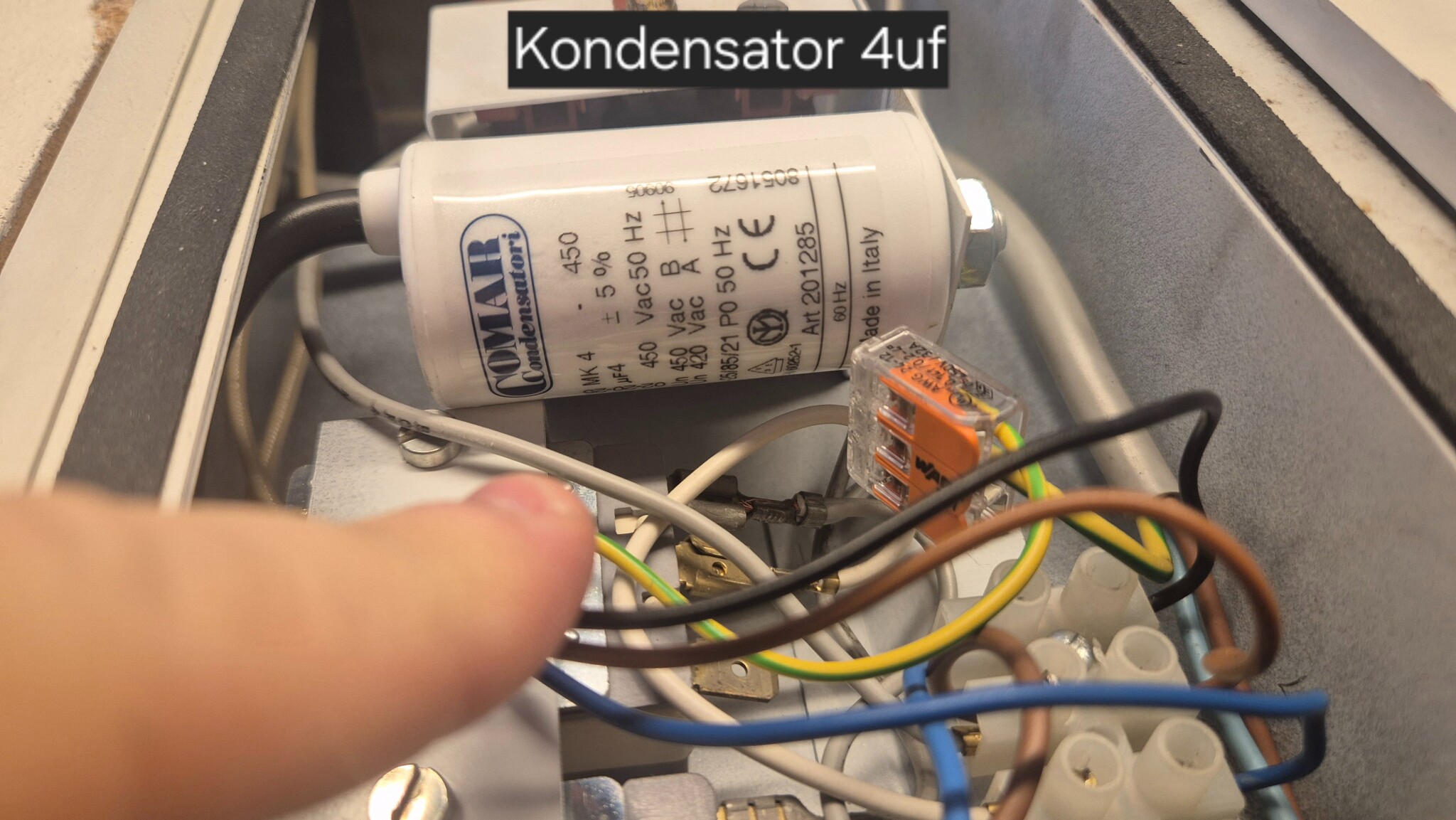

Jag har sedan bytt fläkten till en ny men den nya fläkten (reservdel från 1985) kräver 4uf. Så jag köpte en kondensator som är 4uf.
Den körde sedan igång som vanligt men återigen samma fel trots byte av fläkt och kondensator. Då den startar igång och sen slutar igen... med samma klickljud..
inga missljud eller liknande har varit utan endast problem med att den startar för att sedan stänga av sig själv och efter en stund hoppa tillbaka igen.
Ska sägas att den började strula nu under januari 2026 då det varit kallt (-10).
Finns det någon här som har Elektrostandard och har koll på grejerna? Kan det vara något annat än fläkten/kondensatorn som är problemet?
Stort tack på förhand!

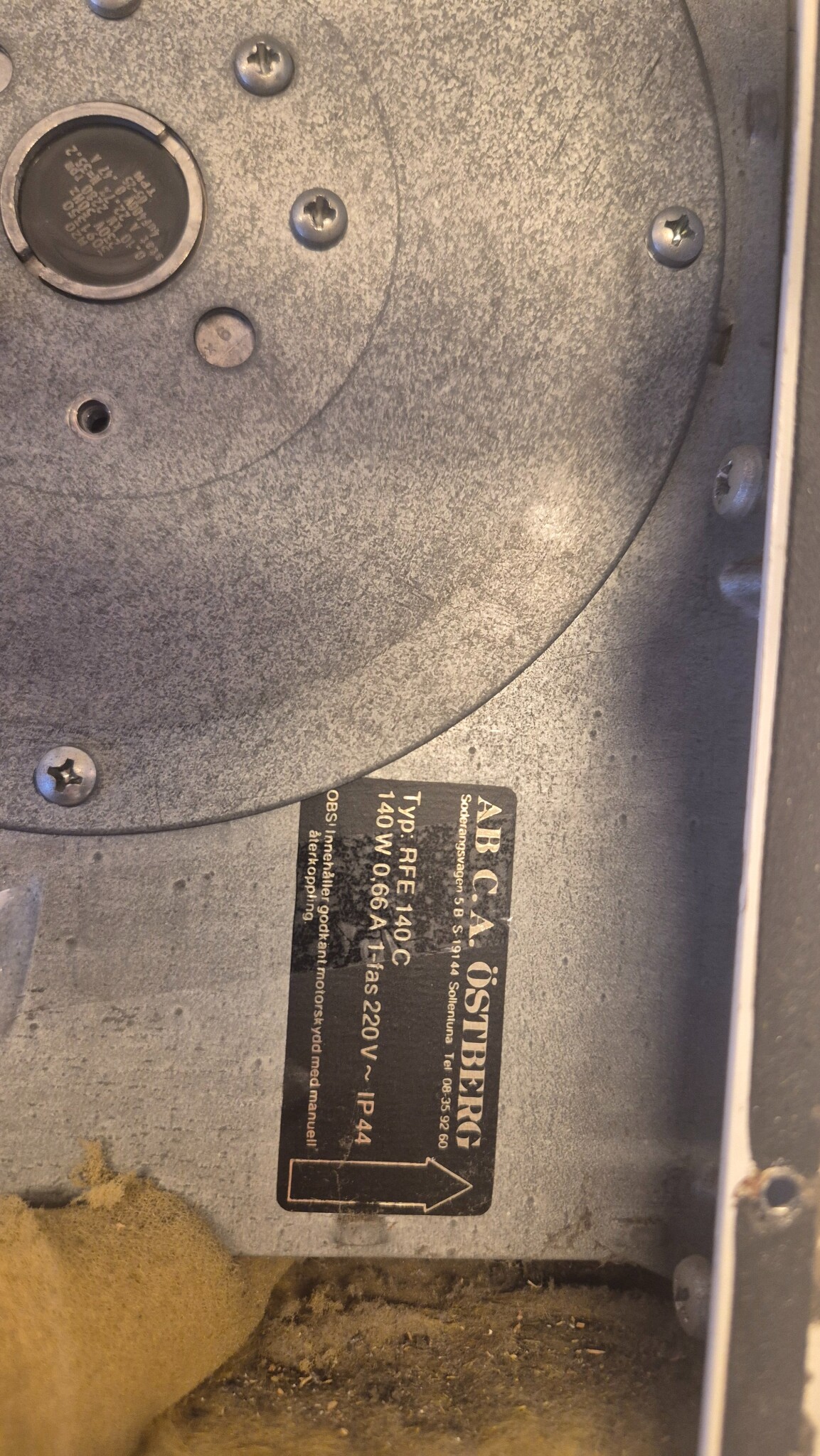

bifogar bild på aggregat samt fläktdel den gamla och den nya har 4uf men den sitter redan på.... bifograr även video på när klickljudet kommer i slutet. Kan ta bort den nya fläkten och ta bilder om det skulle behövas...

  • Närbild på ventilationsaggregatets fläktdel med etikett från ABC A-Östberg.
  • Närbild på ny fläkt med metallisk yta och märkning för 4uF kondensator, omgiven av skruvar.

  • Närbild av en 4uf kondensator från Comair monterad med elektriska kablar och anslutningar i ett ventilationsaggregat.
  • Kondensator på 2uF med text och tekniska specifikationer liggande på ett marmorerat underlag.
  • Kondensator på 2uF hålls i en hand, text på yttersidan och bakgrund av mörk sten.
  • Gammal fläkt till elektrostandard TA400 tilluftsaggregat, kräver 2uf kondensator, ligger på ett marmorerat bord.
  • Elektrostandard-fläkt från 1985 med ett 2uf kondensatorkrav, visas i närbild med anslutna kablar.
Det är en vattendel som synes, kan vara att ett fryskydd bråkar eller är deffekt. Då kan det stoppa fläkten för att det för kallt och frysrisk finns. Fungerar inte ett frysskydd med ett vattenellement så fryser det sönder. Var givaren sitter får man leta i manualen om.
Som sagt ovan, det är nog inte fel på fläkten. Troligtvis frysskydd som löser ut. Fel på frysskyddet, eller för dålig cirkulation eller låg temperatur i värmebatteriet? Min strul med värmen.
Hittar ingen manual på nätet... Så ni tror det är frysskyddet? Och ingen som vet vart det sitter?
Trådarna/kapillär rören som är instuckna i värmebatteriet är med största sannolikhet känsel kroppen till värmebatteriet. Följ dessa så hittar du nog frysskyddet.
