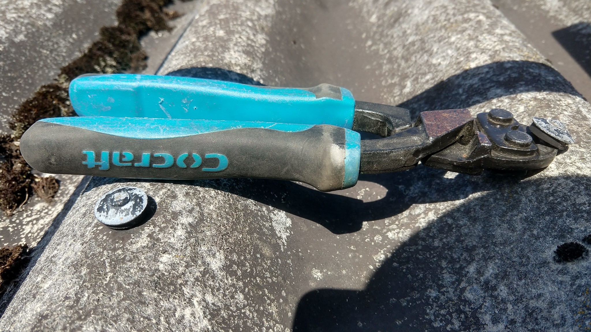

Tackar för alla bra förslag i denna frågeställning. Sprang idag förbi på Jula och råkade då springa på en Kraftavbitare (410 mm lång) för 139 kr . Snabbt ner med den i korgen.
Upp med stegen så fort jag kom hem och provade, gick över förväntan. Slits den ut på de ca 600 spikarna som ska klippas så får jag väl köpa en eller två till ;-)

Provade tången på bilden eftersom den finns i lådorna. Den är 21 cm och alldeles för klen.
Tror att det skulle fungera att knipsa skallarna med en vinklad och kraftigare variant av denna men känns fel att köpa en version som inte är längre utan till och med 1 cm kortare. Tror (vet) någon om Knipex variant är märkbart starkare?
https://www.amazon.se/KNIPEX-Kompaktbultsax-200-71-22/dp/B002KHPX4E
Det är denna från Clas Ohlson som inte klarar spiken med rimlig insats.

Provade med en sådan här idag, fungerade INTE:
https://www.amazon.se/Silverline-Tools-286919-expertbult-ändsnitt/dp/B078836J9N
Man kommer inte åt under med den. Eventuellt skulle man kunna slipa ur käkarna men då håller den väl inte istället.
Funderar på att köra multicuttern istället men har ingen bra erfarenhet av metallblad. Finns det några som håller länge?

Finns inte en chans i himlen att man klarar knacka ut spikarna med den, de sitter som gjutna. Skulle tro att huvudet ryker när man sätter kofot på de, brukar göra det.Handyman 1 skrev:
Är väldigt noga att man inte kommer åt själva plattorna så de spricker, vill kunna bära ner de hela.
En billig tigersåg , batteri eller 230 och såga av skallen är nog det enklaste och sedan ta själva spiken. Den är nog som vanligt skruvad i formen för att bita fast och inte åka rakt ur. Det snacket med etternit och asbets brukar vara en massa och komma från dommedagsprofeter. . Vattna med slang eller bättre kanske med blomspruta så dammar det inte.
Jovisst. Men det vore ju mer praktiskt om man kunde klippa huvudet eller bruka multicuttern än att stå med ett böjt blad på tigersågen och dessutom skära i eterniten, när man inte behöver. Dessutom praktiskt med hela skivor när de ska bäras ner.J jonaserik skrev:En billig tigersåg , batteri eller 230 och såga av skallen är nog det enklaste och sedan ta själva spiken. Den är nog som vanligt skruvad i formen för att bita fast och inte åka rakt ur. Det snacket med etternit och asbets brukar vara en massa och komma från dommedagsprofeter. . Vattna med slang eller bättre kanske med blomspruta så dammar det inte.
Finns det någon variant av tigersåg där bladet hamnar efter kanten så det går att skära nära? Dewalt har väl en variant men tyckte inte man kom speciellt nära på någon Youtube-film.
Lossnar huvudet är ju målet uppnått också,tanken är ju att slippa bryta på pannan utan att dra rakt upp,tigersåg eller annat lär ju skaka sönder pannan mer.med spikutdragare menar jag en glidhammartyp inte säker om man får grepp med den dock.H hydrolift skrev:
