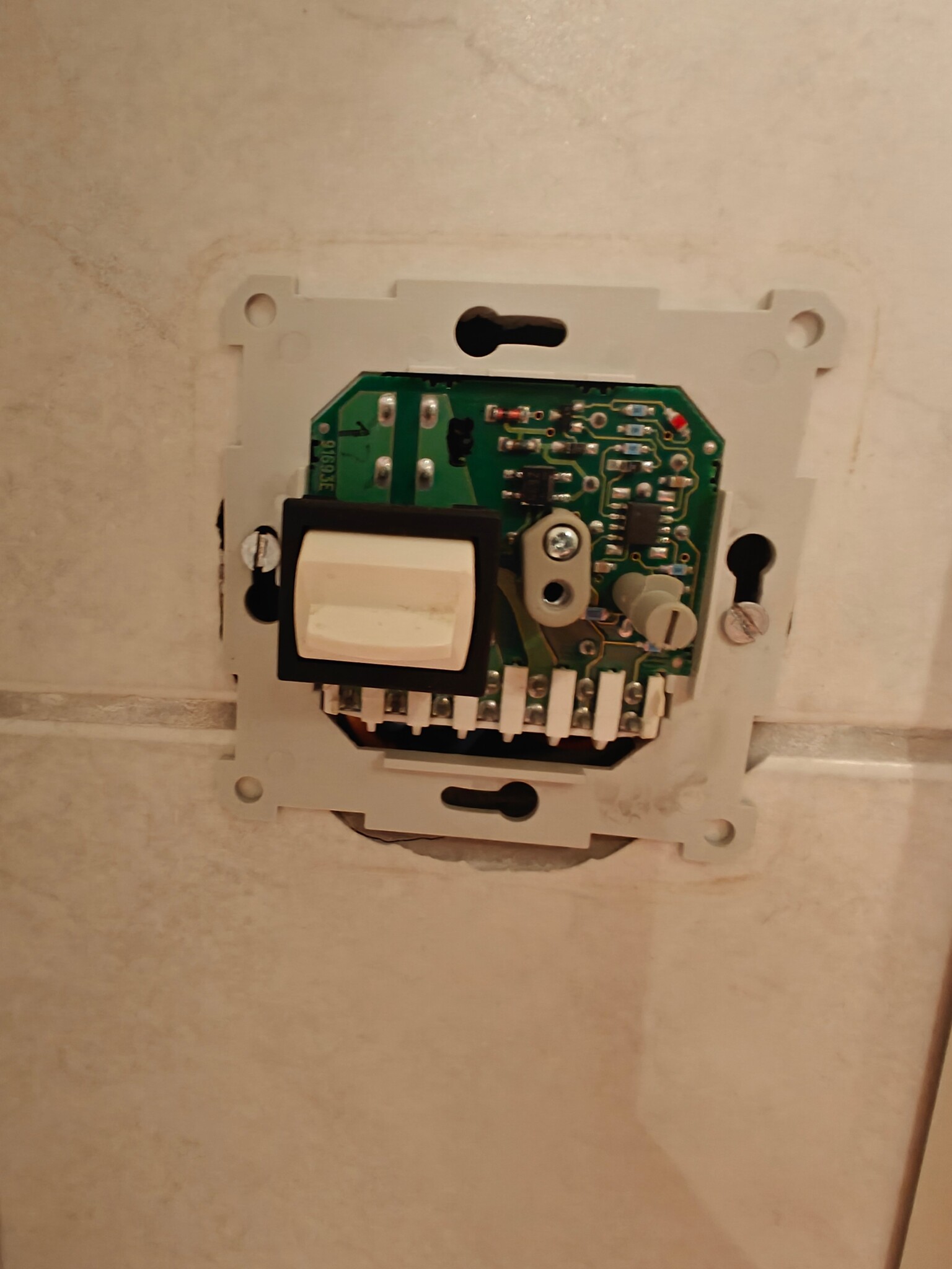

Tack, ja, jag hade en tanke om att öppna upp och kolla, kanske någon enkelt bara. Men jag blev inte klok på hur jag öppnar den. Vred lite hit och dit men såg inget uppenbart. 😅
Hmm kanske en skruv under ratten. http://www.kima.se/website1/1.0.1.0/7/INST0104004 KIMA PV11 Obegränsad 50.pdf
Mats-S
Så är det med min, "bänd" loss ratten försiktigt med naglarna eller typ en matkniv eller liknande platt.

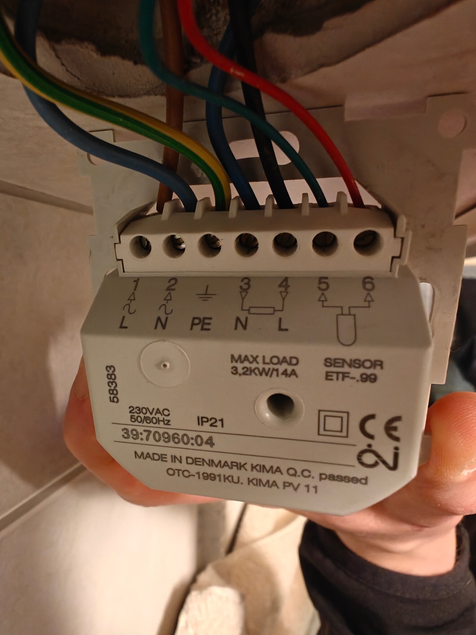

Såhär ser det ut.
Inbyggd ljusbrytare på vägg med synliga kretskomponenter.
Elektrisk kopplingsbox med kablar anslutna; inkluderar märke KIMA, specifikationer 230VAC, 3,2kW/14A, IP21. Tillverkad i Danmark.
Med största sannolikhet så är termostaten defekt. Strömförsörjningsdelen i den är kass och orkar inte driva reläet. Inget ovanligt efter xx antal års konstant drift.

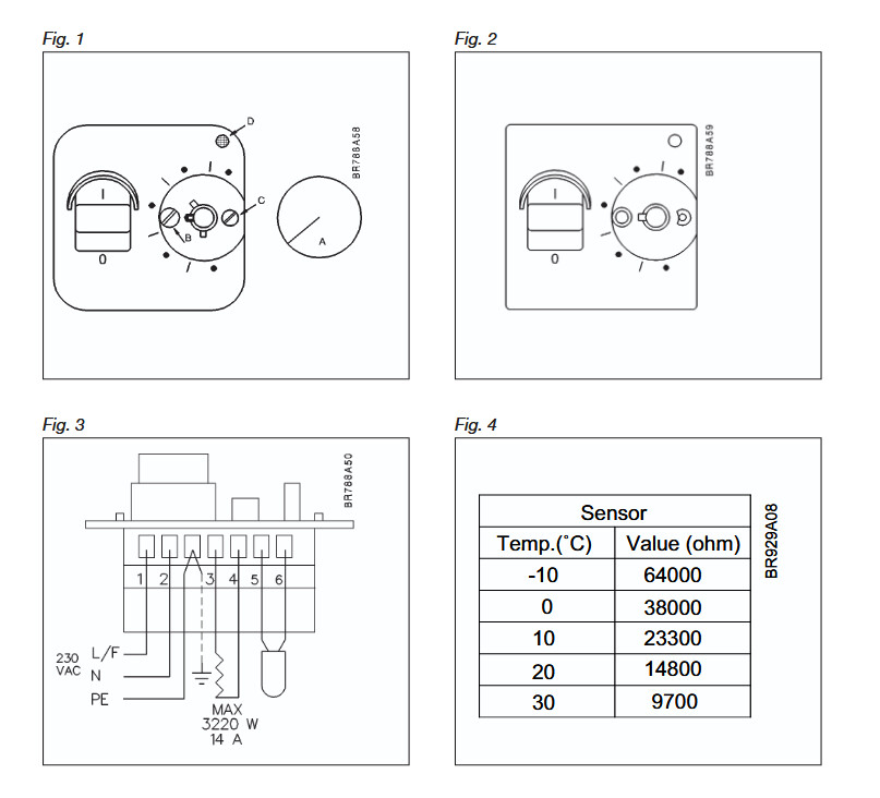

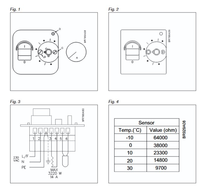

Detta är från manualen från den gamla.
Fyra diagram som visar installation och inställningar av en termostat, inklusive temperatursensorvärden i ohm vid olika temperaturer.
Så den nya borde jag ställa till 15 kOhm eller missar jag något?
Från fig. 4 så har du sannolikt en 15 kohms-givare i golvet. Du kan mäta resistansen i golvgivaren med en multimeter.
Lossa trådarna från plint 5 och 6, mät sedan resistansen mellan det fria trådparet.

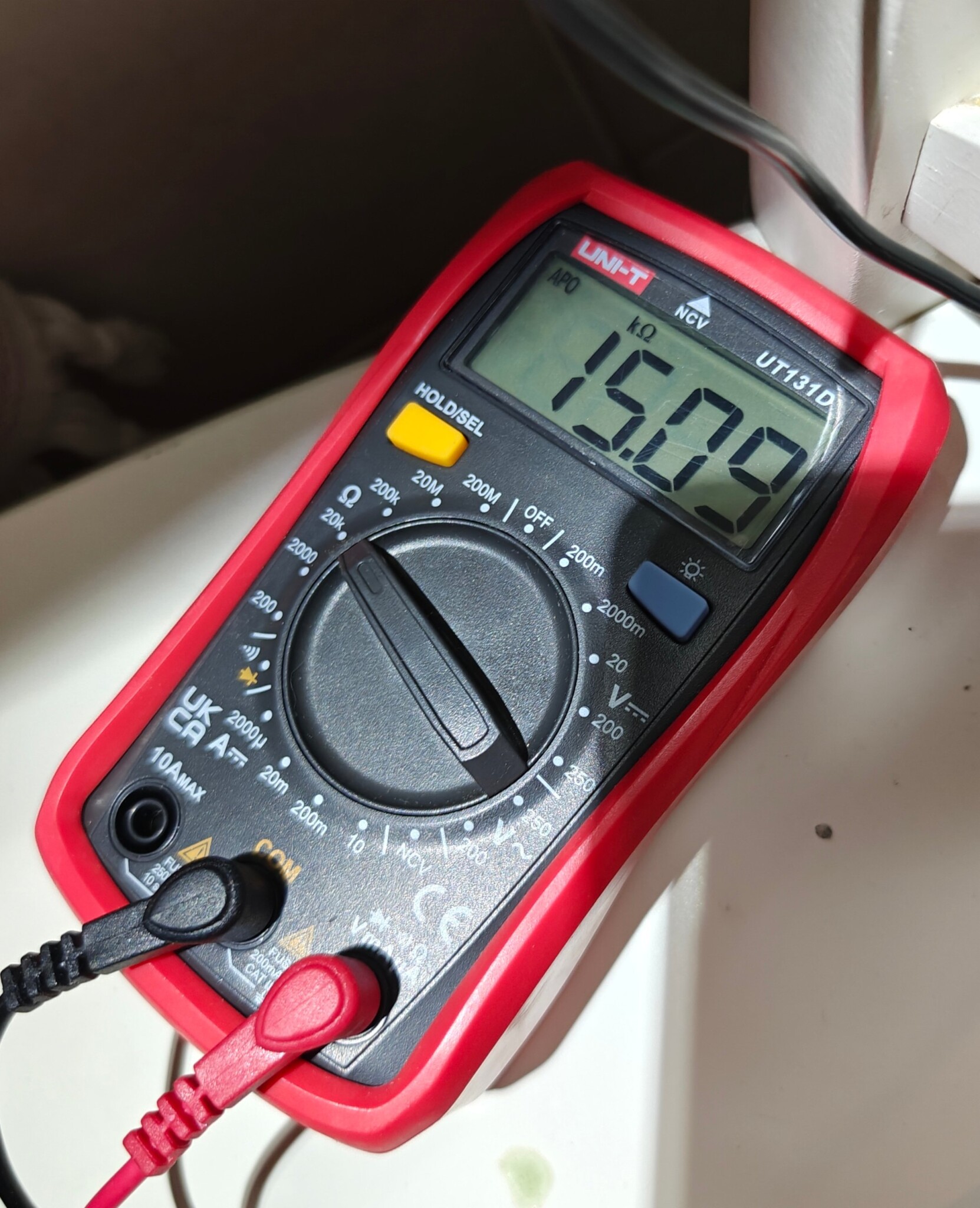

Mätte upp 15.1 kOhm på sensor kablarna.
  • Digital multimeter visar 15.09 kOhm.
Vid vilken golvtemp?
Kan du kalibrera din termostat?
F
Vet inte exakt, har 21.5c i luften i axelhöjd. Golvet är troligtvis lägre än det, 20c kanske? Ja den jag tänkt köpa går att kalibrera iaf. Jag tror inte min gamla gick att kalibrera.
