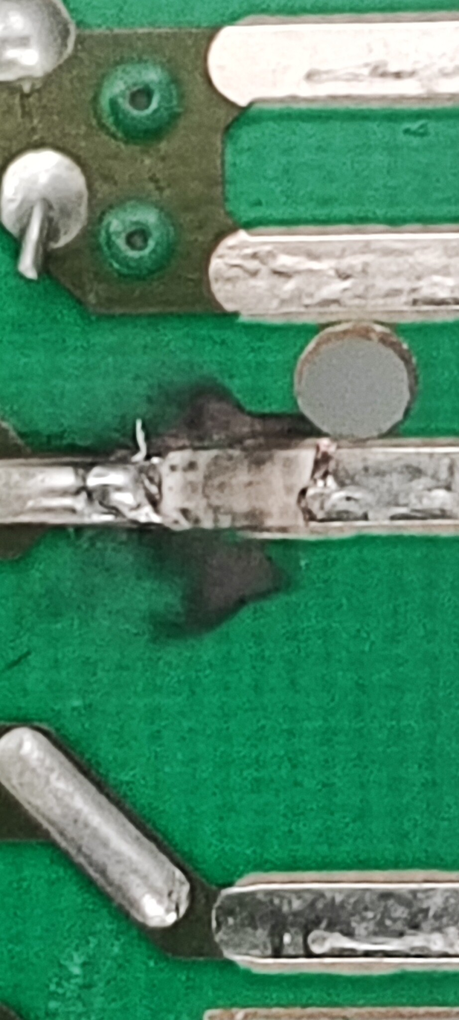

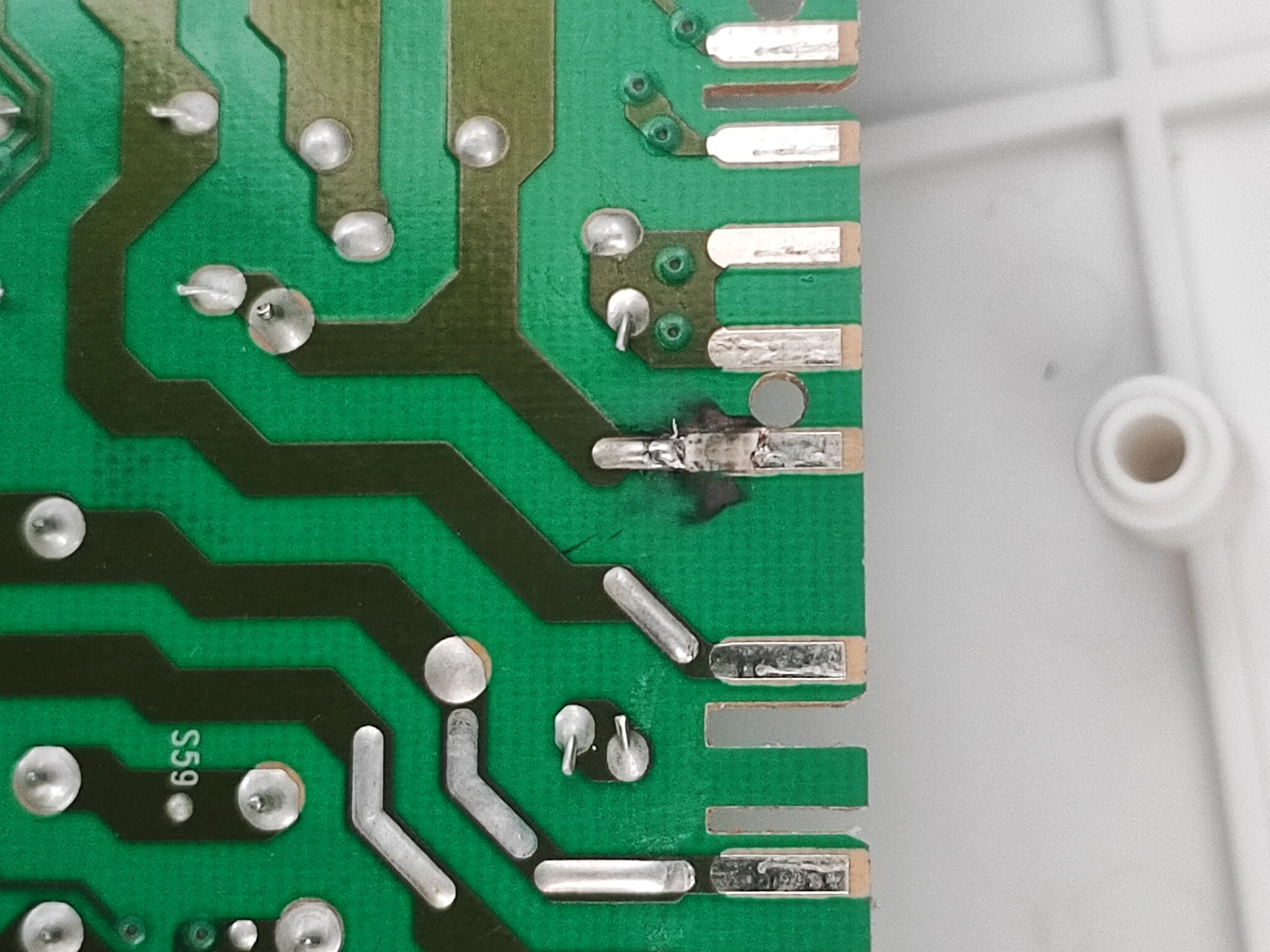

Electrolux torktumlare snurrar ett varv sen stannar den
Ok, blev ingen skillnad vid byte ☹️returen skrev:

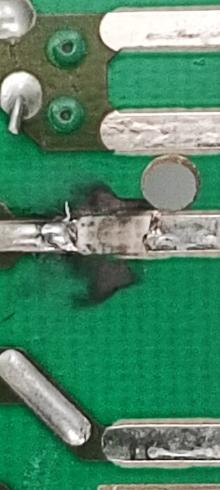

Tog lös kortet som sitter på sidan och såg det här, vet inte om det kan vara felet?
Närbild
Ser ju lite ut som banan är trasig
4-5cm lång vit kontakt, är vita kablar som verkar gå ner till kopplingen vid motorn och vidare till motor/kondensatorer, ser inte riktigt vilken som är vilken i härvan
Kanske brände av banan när kondensatorn tog i motorn så säkringen gick?
troligt är det sånino skrev:
kan inte tänka mig något annat som tar så mycket ström

Är den avbränd? Tycker inte det ser ut så. Mer att lödtennet smält bort pga mycket höga temperaturer. Om inte ledningsbanan har släppt från kretskortet så hade jag testat med att lägga på nytt fint tenn så att ytan blir bra igen.
Har den släppt från kortet går det ju att låda kabeln direkt på kortets närmaste stabila punkt efter skadan.
Räcker inte det behöver du någon med elektronikkunskaper att mäta på komponentnivå.
Grannen som är elektriker tyckte den såg kass ut, han som tyckte att jag skulle prova löda över och testa.MultiMan skrev:
Jag lär ju inte sabba nåt som funkar den här gången 🙂
Provade igår, det var inte det lättaste för mig 😄
Tennet bara rullade av, ville inte alls fästa på kortet där skadan var. Inte är jag nån hejjare på att löda heller...
Tillslut så lödde jag på en 1.5kvmn solid kabel som jag får koppla ihop med kontakten på nåt vis
