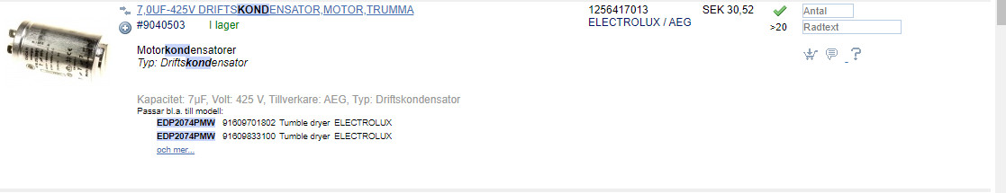

Jag tycker detta känns som ett fel du kan få om du har en dålig kondensator.
Denna går att mäta upp. Står på kondensatorn vilket värde den ska ha.
/e
Gick in & tittade den ska ligga på 7uF se bifogad bild

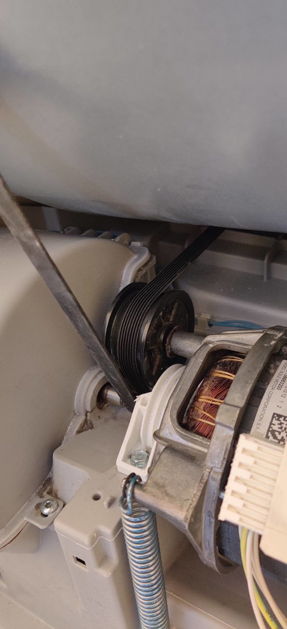

är det jag eller ser det främre vita stödhjulet ut att sitta snett?
remmen ligger fel!!!!
stödhjulet skall ligga på utsidan av remmen dvs på den rembiten som är bakom.
borde dock inte ha med ditt problem att göra

Stämmer bra att hjulet sitter snett. Det är projekt 2 om jag väl får igång den. Tror du att det påverkar detta problem?
Tror inte riktigt att jag förstår hur du menar att remmen ska sitta. Är inte helt lätt att se på filmen, skickar en bild så blir det kanske tydligare hur den sitter nu.
Kör jag torktumlaren på tid så händer ingenting. Knäpper bara om maskinen.

Remmen ligger rätt.

Ja den ligger rätt den är på utsidan av remmen

Hittar två kondensatorer, den ena ska ha 7uF, min mäter 4,3 den andra ska ha 4 och min mäter 3,7. 4,3 är ju inte optimalt men tycker att det är märkligt att det är tvärstopp.
