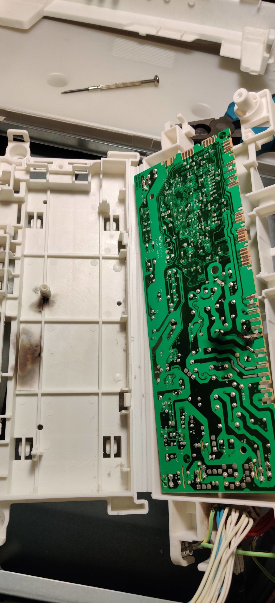

Ser även ut som att kretskortet brunnit. Är det lika med dödsdomen för reperationsprojektet?
  • Delvis demonterad elektronisk enhet med synliga tecken på brännskador på kretskortet.
Hur ser andra sidan av kortet ut?

Där syns inget
Där kan vi ha ett problem ja. Kretskorten kan va rätt dyra..
Det går ju att byta ut, men frågan är om det är värt att lägga pengar på't, om nåt mer skulle vara dåligt.
Annars beroende på vart du bor i landet har Electrolux fasta priser på service på vissa ställen. 1795kr med rut avdrag, fast som sagt det är beroende på vart i landet.

Kör jag torktumlaren på tid så händer ingenting. Knäpper bara om maskinen.
Oskardentredje Oskardentredje skrev:
Hittar två kondensatorer, den ena ska ha 7uF, min mäter 4,3 den andra ska ha 4 och min mäter 3,7. 4,3 är ju inte optimalt men tycker att det är märkligt att det är tvärstopp.
Väldigt stor skillnad på 7 & 4 imho.
Ett acceptabelt värde i mitt huvud ligger inom 10% ifrån standard värdet.
Detta hade jag garanterat trott var problemet.
Bytt väldigt många kondensatorer när det varit väldigt likvärdigt/samma problem.
Lutar åt en ny tumlare. Tack för all hjälp. Blev ett lärorikt försök om inte annat.
Annars är det som electroluxaren sade. Elektronik eller fuktgivare.
Detta är en tydlig indikation på att den behöver bytas imo.
Skulle bytt den på 10%> diff

Såg detta nu, tråkigt att kortet ser bränt ut.
Även om det nu funkar blir man ju omotiverad att lägga ner pengar på det iaf
Så är det dessvärre men det var lärorikt att försöka. Nu blir det nog nu tumlare. Tacksam för all hjälp
