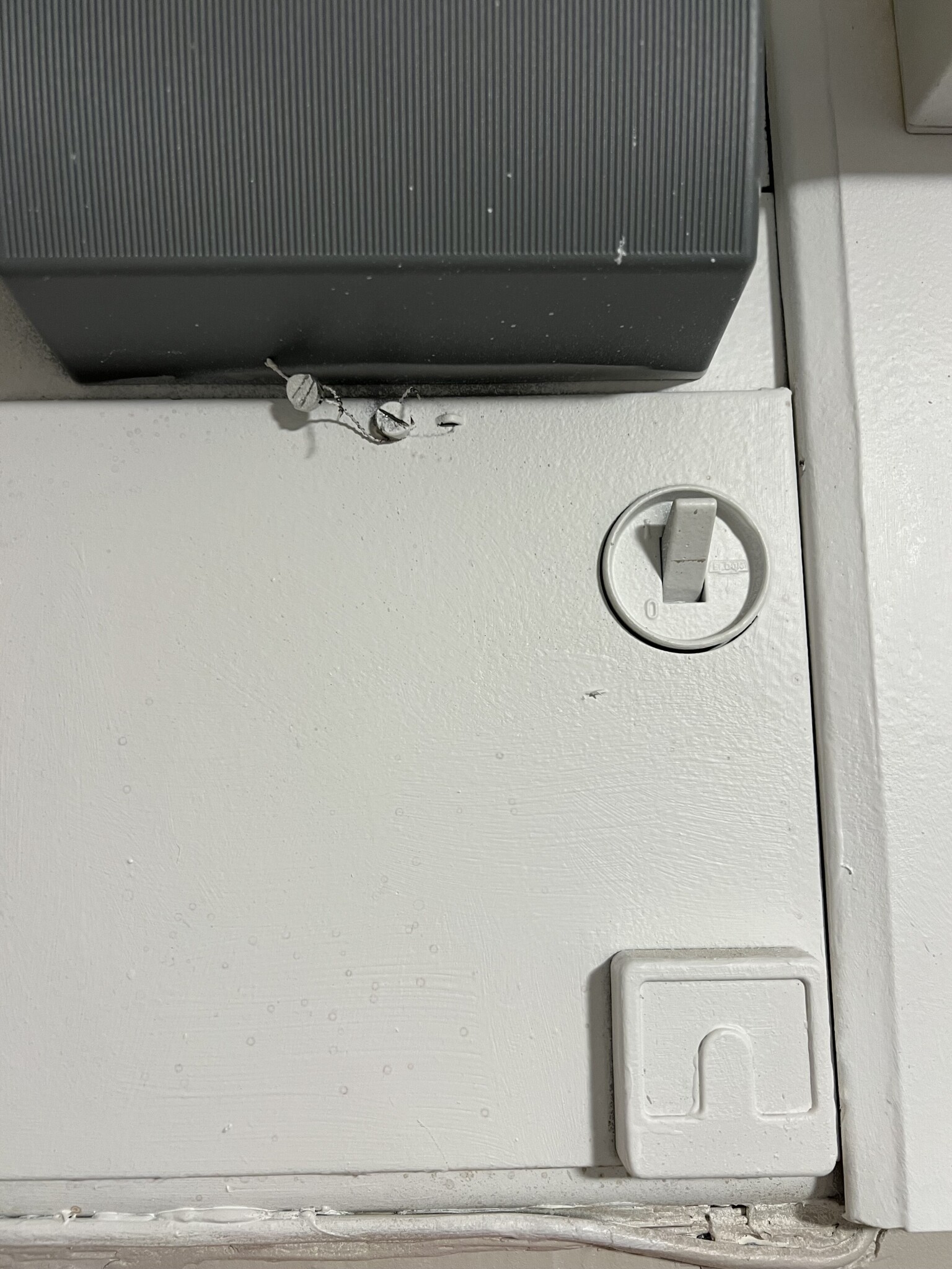

Vad kan detta möjligtvis vara? Ligger precis under elmätaren.
  • En vit lucka under elmätaren med en kvadratisk knapp och vridbar spärr.
Inga säkringar i alla fall.
Luckan är plomberad. Så därunder finns anslutningar som nätägaren inte vill att du skall komma åt. Men inga säkringar.
Vill du hitta huvudsäkringarna måste du ge dig på helheten. Var i huset sitter mätartavlan? Är det vid en yttervägg? Är det i källaren? Mätartavlan sticker upp i taket. Vad finns på den platsen på våningen över? Var är elskåpet ute på gatan i förhållande till mätartavlan? Genom att titta på var saker är placerade i förhållande till varandra kan det vara möjligt att gissa var det går ledningar och eventuellt kan finnas en låda med säkringar.
