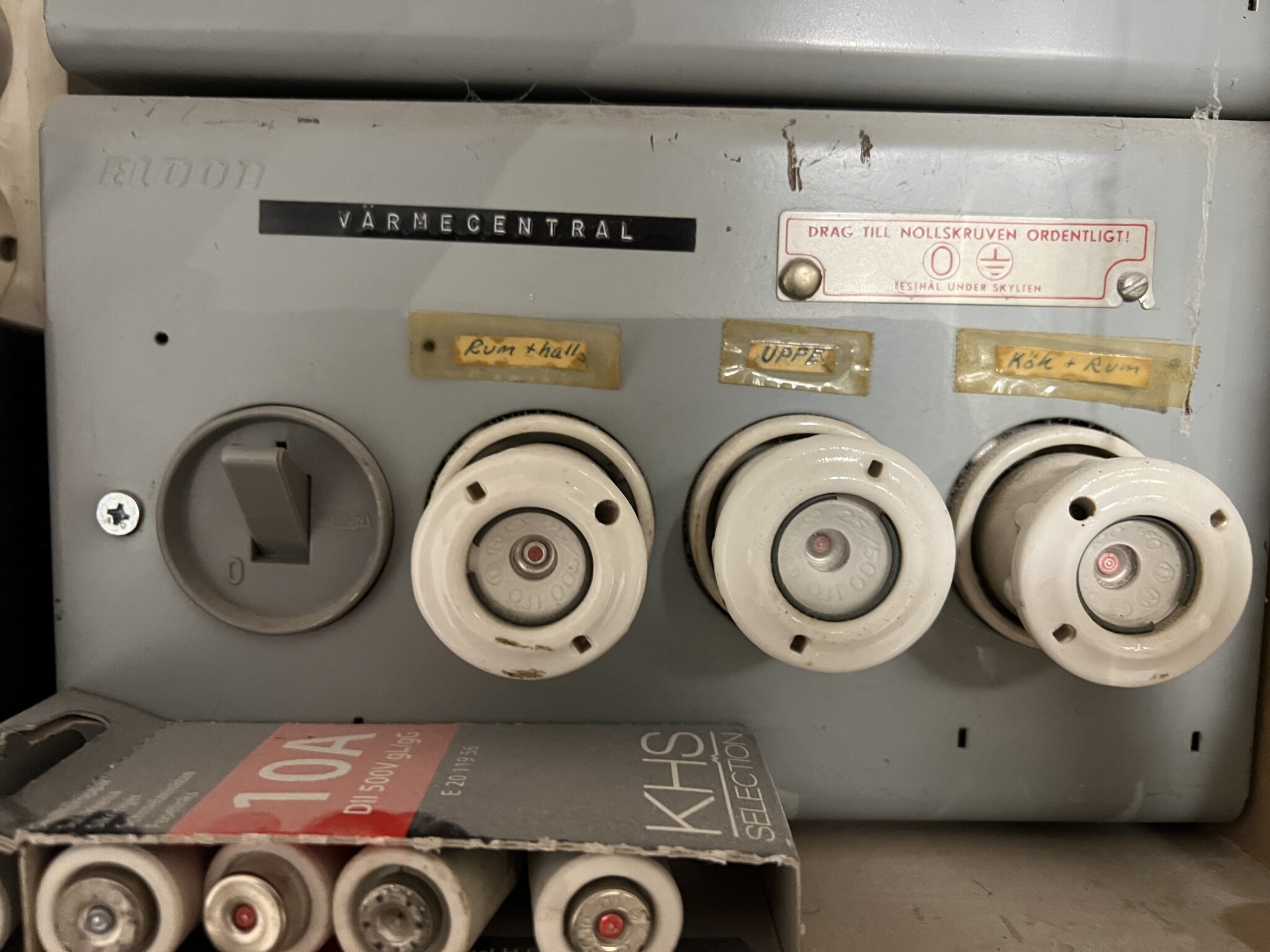

A Avemo skrev:
Det avgör ju saken. Då är det bara att leta reda på huvudsäkringarna. Det är helt normalt att mycket fortfarande fungerar i huset trots att en huvudsäkring löst. Det finns fortfarande två huvudsäkringar kvar.
Är detta något som jag lätt kan göra eller måste man ta in en elektriker?
Kan dessa tre möjligtvis vara huvudsäkringarna?
  • Tre vita säkringar med etiketter: 'Rum x hall', 'Upper' och 'Kök + rum', monterade på en central märkt 'Värmecentral'.
Nej det är säkringar till värmeelement
Eftersom det inte sitter några huvudsäkringar på mätartavlan, så har du nog någon ellåda på utsidan av huset där de sitter, eller har du luftledning in i huset så kan de sitta på vinden.

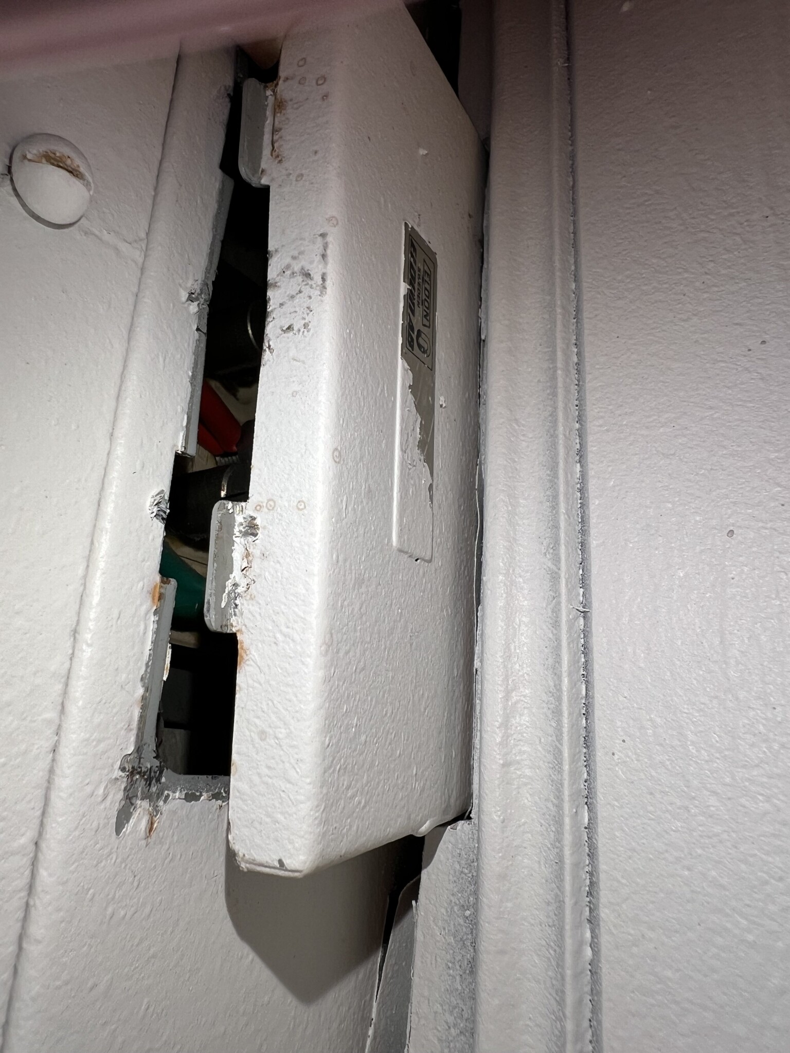

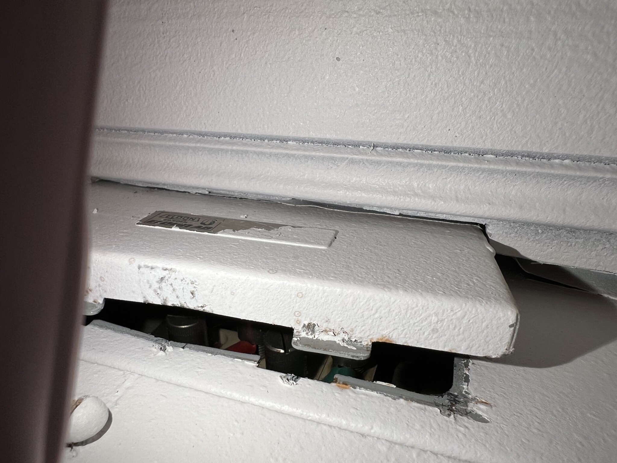

A Avemo skrev:
titta bakom den lilla luckan som sticker upp över takpanelen ovanför elmätaren.
Där bakom sitter bara plinten för utgående kablar från mätartavlan.
Där uppe sitter denna, tror inte det är det vi eftersöker?
  • Väggmonterad, delvis öppen elbox med trasig målning och synliga ledningar.
  • En vit låda monterad i taket, delvis öppen med synliga kablar eller rör inuti.
@nisse123 hade rätt. Det är anslutningsplintar. De blanka skruvarna har spänning på sig. Så var noga med att inte röra dem när du stänger luckan igen.

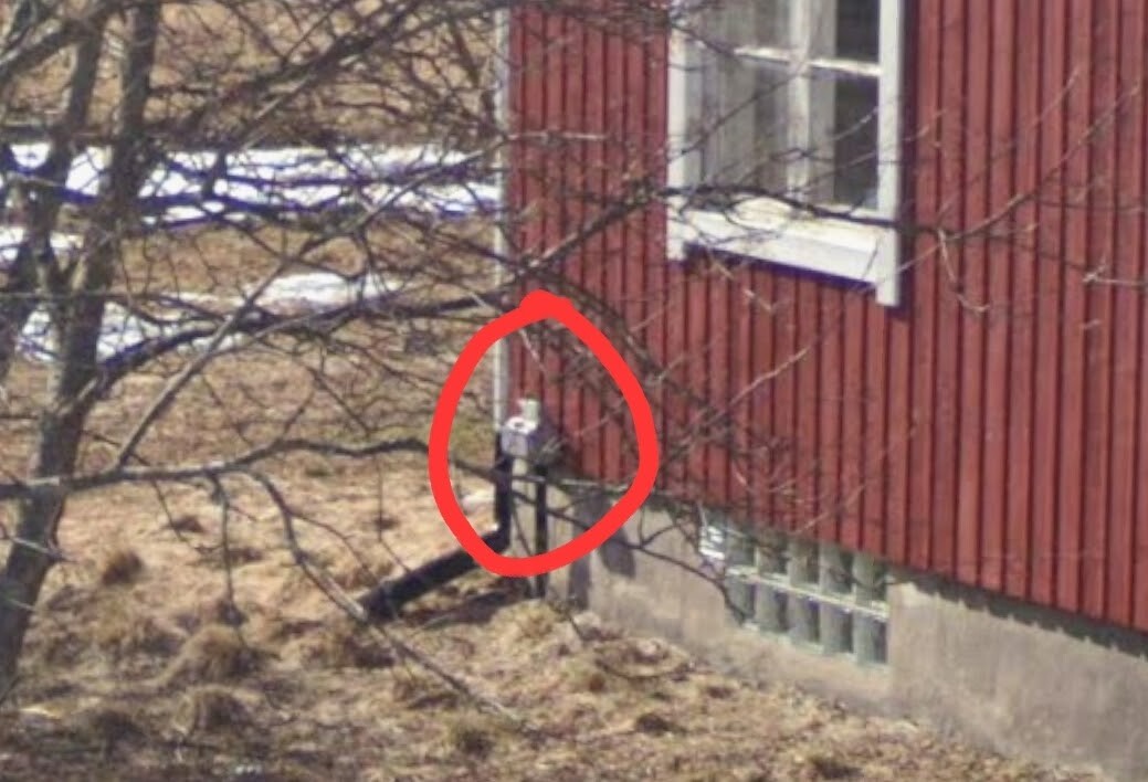

Huvudsäkringarna kan sitta i en liten låda på utsidan av huset, typ så här,
Liten låda med huvudsäkringar på utsidan av ett rött hus markerad med röd cirkel.

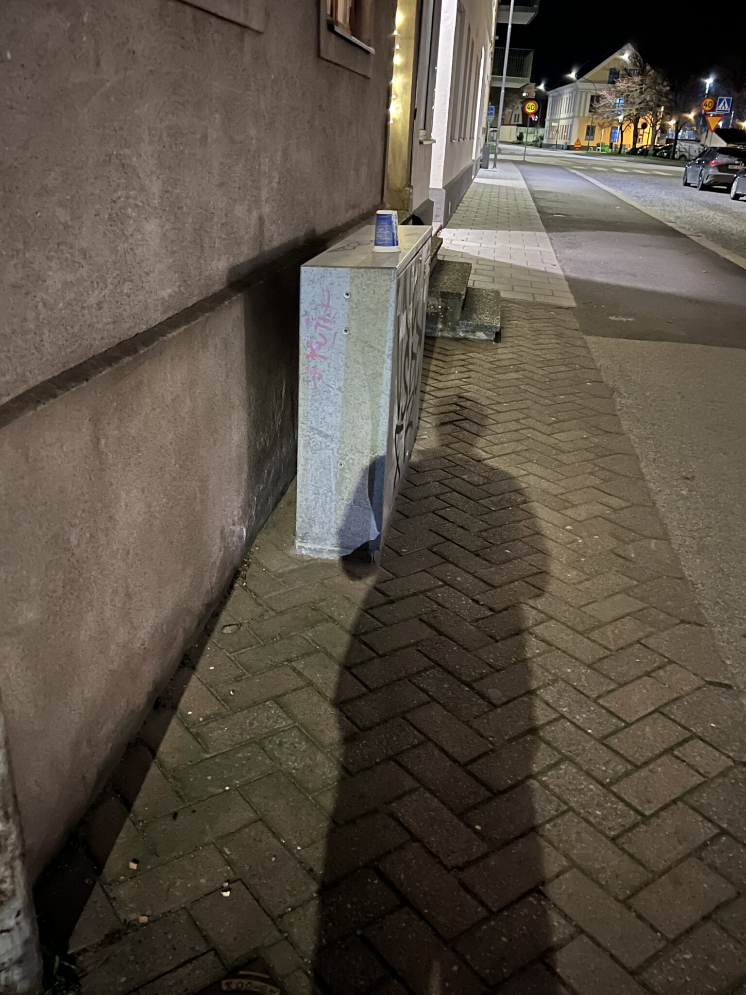

Det är ett gathus och kan tyvärr inte hitta. Är dessa elboxar något att kika de ligger precis utanför mitt hus.
snarare nere i källaren på en vägg
finns det ingen vaktmästare värd eller
Nalleman64
N
Ja det där skåpet får du inte ge dig in i.
