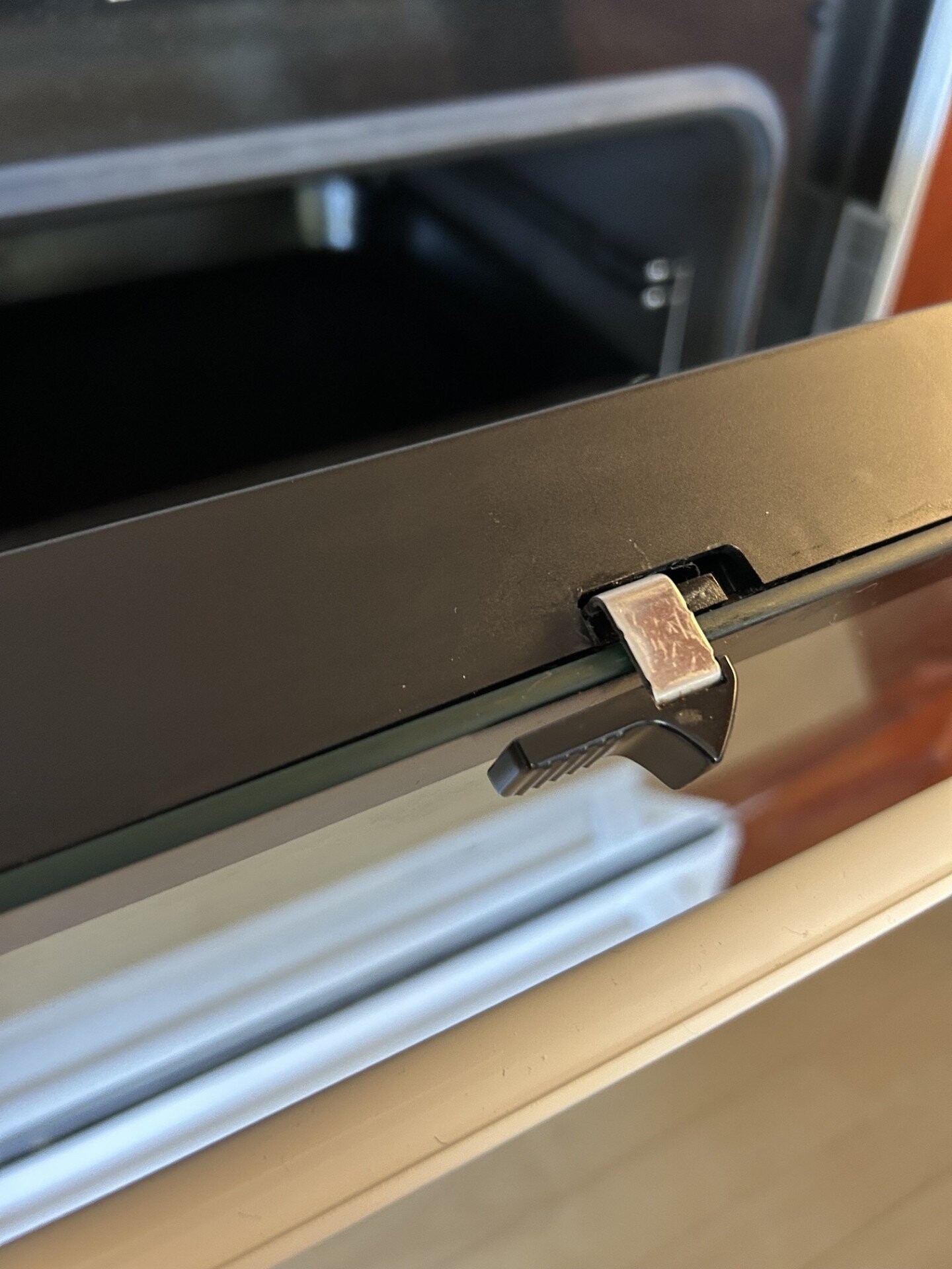

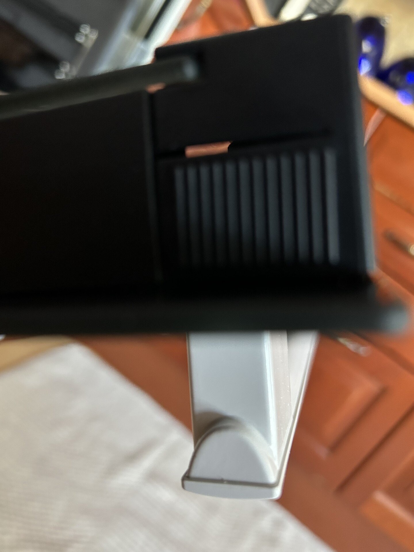

Jag har en EKI6051EKW Electrolux spis med ugn. Efter rengöring av ugnsglasen får jag inte den övre listen att fästa igen och den sitter lite för högt så att ugnsluckan inte går att stänga, det finns heller ingen uppenbar plats att "snäppa dit" den, möjligen om jag bänder med skruvmejsel, men dels riskerar jag göra sönder listen då, och det känns inte som man ska behöva göra det heller. Tyvärr var det inte jag som tog av listen så jag kommer inte ihåg exakt hur den satt. Bruksanvisningen ger ingen bra ledtråd och Electrolux support har tyvärr ingen ytterligare info, ex instruktionsfilm hur man gör och tycker jag ska boka service, men ett inlägg i forumet först kan ju vara värt ett försök. Själva delen jag försöker få dit är:
https://shop.electrolux.se/matlagni...rrdelar/ovre-list-till-ugnslucka/p/5617909212
Någon som vet hur man fäster den?

Jag bifogar bild, dels från ovansidan, dels från sidan. Det går inte "snäppa dit" listen, delen som man kan trycka in är precis lika lång som delen som sitter "kloss an" mot glaset
Problemet löst, det saknades plastsnäppen vid båda kanterna på den list som satt i spisen, kanske har dom brutits av vid tidigare rengöringar. Med nybeställd list gick det utmärkt få dit den bra. Utmaningen var att veta om hur listen skulle se ut för att vara rätt, inte uppenbart genom att titta på den som satt i
