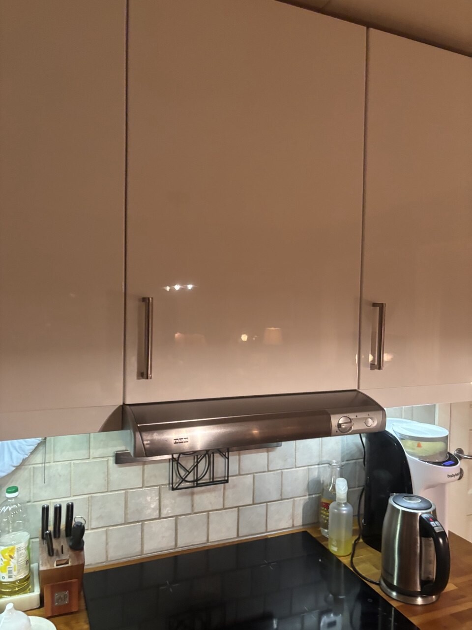

Vi har ett kök från ca 2008 som fortfarande känns fräscht tack vare en del uppdateringar genom åren. De förra ägarna satte in en fin köksö (dock utan att dra el dit... facepalm) och bytte alla luckor och skåpstommar till IKEA. Men tydligen var mikro ingen prioritet, för det finns varken uttag eller plats på bänkytorna för en sådan.

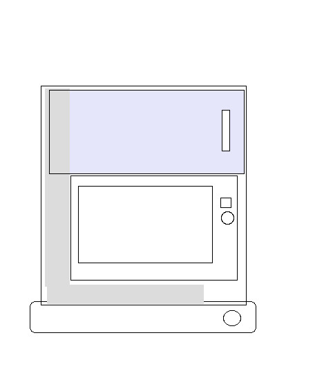

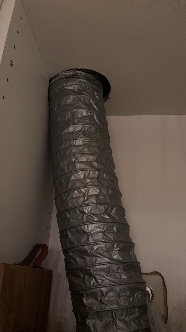

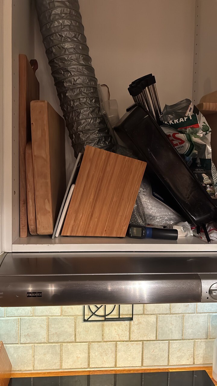

Vi har ett skåp ovanför häll och fläkt som i princip är oanvändbart idag på grund av imkanalen/röret från fläkten (se bild). Det är väldigt mycket yta som går till spillo, och jag funderar nu på om man kan byta ut det runda röret mot en platt ventilationskanal i plåt. Planen är i så fall att kapa luckan och med lite snyggt snickeri bygga in en mikro bredvid den nya kanalen. Det finns redan el i skåpet och djupet bör räcka för god luftcirkulation. Skåpet är 560mm bredd..
Mina funderingar är:
Ett helt nytt kök hade såklart varit drömmen, men det finns inte i budgeten just nu och vi är trötta på att ha mikron stående i matrummet.Tacksam för alla tips och idéer (och ursäkta min skiss i Paint - Gemini förbättrade den till)

- Kommer en tunnare/platt kanal att strypa ventilationsflödet orimligt mycket?
- Är detta ens en görbar idé rent praktiskt?

- Ett alternativ jag sett är att placera/bygga in micron i skåpet till vänster.
- Skåpet över fläkten blev användbart genom att man monterade några hyllplan.

Om den inte går att få tag på lutar det åt min ursprungliga idé med en platt kanal för att frigöra plats. Jag funderar dock på hur det blir med brandskyddet (imkanal klass 1A) om jag byter ut det runda röret mot en platt kanal i plåt. Behöver man isolera en sådan på något särskilt sätt för att det ska bli godkänt, eller räcker det att den är i metall?

Eventuellt, om jag öppnar upp gipsväggen mot tvättstugan. Jag är lite nervös över att göra det eftersom elcentralen sitter i det området med alla sina rör och så vidare.M magnu skrev:
Det skulle väl fortfarande ändå resultera i en 90-gradersböj på röret också, eller hur?
